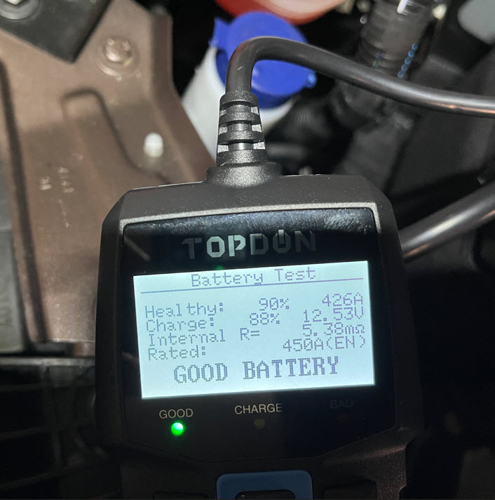

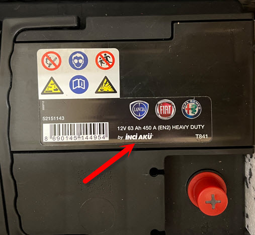

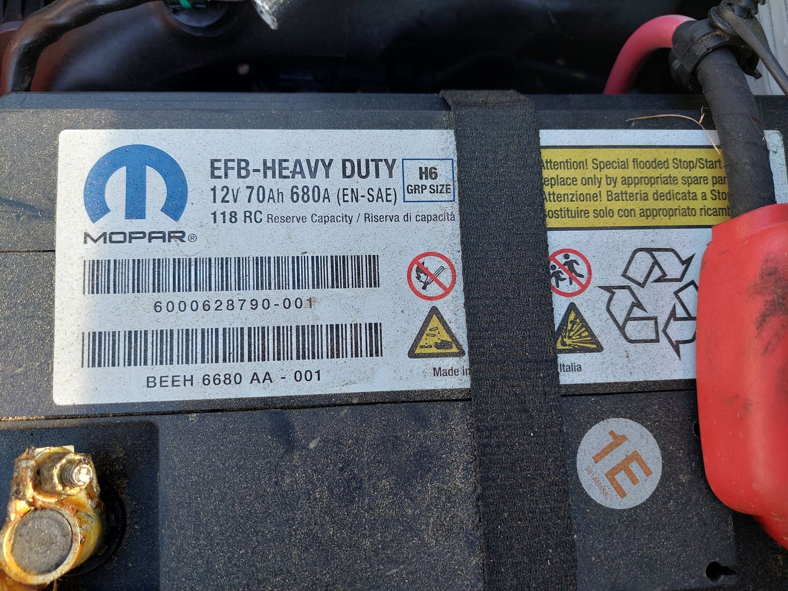

Ja, alles ist korrekt. Mein Auto wurde ab Werk mit einer Fiat-Batterie der Marke Incy Akü ausgeliefert. Später wurde es in Garantie durch einen Fiat Mopar der Marke Exide ersetzt.

Seit dem Batteriewechsel hatte ich keine Probleme mehr. Ich bin aber an diesem neuen SW-Update auch interessiert.

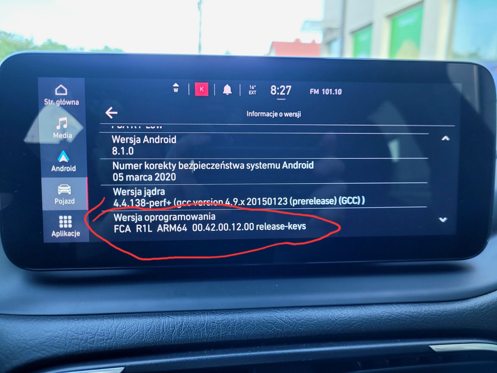

Hallo zusammen. Ich schreibe aus Polen. Ich benutze Google Übersetzer :) Hat der Fiat-Service das Problem mit den automatischen Einstellungsänderungen und dem Fehlen von LED-Scheinwerfern und Parksensoren in euren Autos vollständig behoben? Ich habe einen Tipo City Sport (Baujahr 2021) mit 1,0-Liter-Motor, und das Problem besteht seit drei Jahren nicht. Ich habe alle Updates durchgeführt, den Bordcomputer, die Batterie, das virtuelle Kombiinstrument und das 10,25-Zoll-Tablet ausgetauscht, aber leider besteht das Problem weiterhin. -
Mój problem został rozwiązany dopiero 8 września 2025 roku. Autoryzowany serwis Fiata zainstalował na moim tablecie najnowsze oprogramowanie FCA R1L ARM64 00.42.00.12.00 RELESE-KEYS. Wszystkie problemy z utratą ustawień, przygasającymi diodami LED i czujnikami parkowania zostały rozwiązane. Cały system jest bardziej stabilny, a połączenie bezprzewodowe z telefonami działa szybko i płynnie.
Przepraszam za wszelkie nieporozumienia, ale korzystam z Tłumacza Google
frei übersetzt:
Problem durch Software-Upate (im Bild rot eingekreist) am 08.09.2025 endlich behoben.
