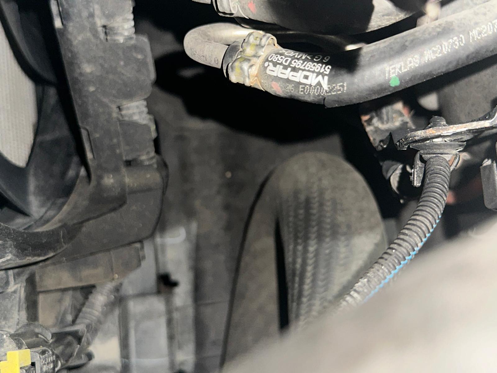

    Ich ging zu einem Autoschrottplatz und fand einen Schlauch an einem Jeep-Kombi mit dem gleichen Motor wie meiner, für den ich 5 Euro bezahlt habe.

    Das Problem wurde für nur 7 Euro gelöst. Wenn ich in die Werkstatt gegangen wäre, hätten sie mich um 1.700 Euro gebeten. Es ist besser, es selbst zu reparieren

    Update Ich habe die DIFFERENZDRUCKGEBER-Schläuche überprüft und einen Riss in einem der Schläuche festgestellt
