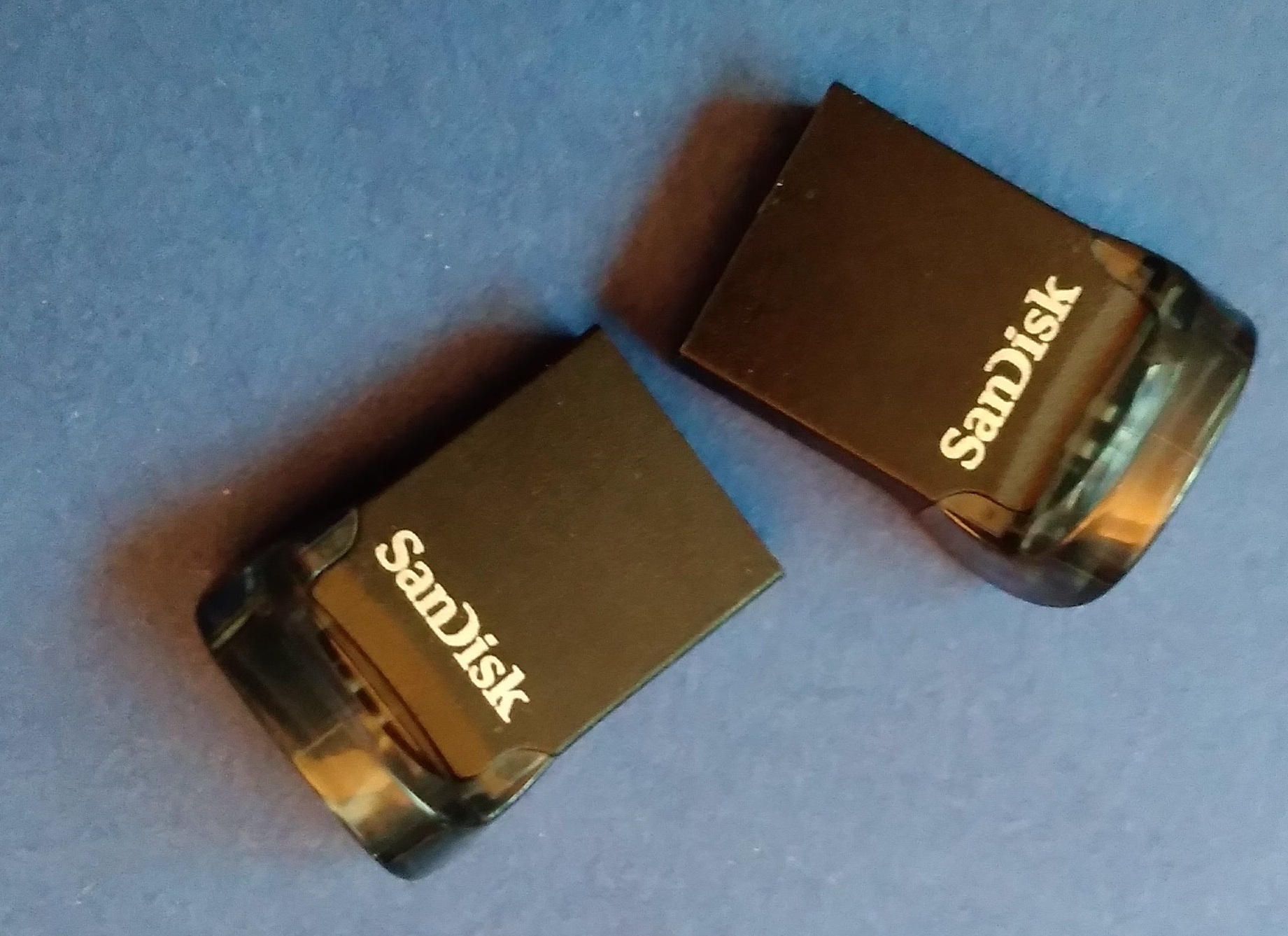

    Mein Kleiner hatte mich brav durch den Urlaub begleitet, stets Musik bzw. Hörbücher vom USB Stick abgespielt.
    Gestern abend bin ich dann eingestiegen und - kein Hörbuch, statt dessen Radio. Nanu? Quelle auswählen zeigt keinen USB Stick an. Dabei steckt der unverändert von morgens drin als er noch wunderbar gespielt hat.
    USB Stick raus; wieder rein - nichts.
    Anderen USB genommen - kein USB angezeigt.
    Dritten USB Stick probiert - kein USB vorhanden.
    Motor aus; kurz gewartet, Zündung wieder ein - nichts.
    Am Abend dann die Sticks am Computer angeschaut - alles normal.
    Heute morgen USB Stick eingesteckt, Motor gestartet, USB erkannt und Verzeichnis wird geladen.
    SEHR MERKWÜRDIG.
    Hatte das schon mal jemand von Euch? Woran kann das liegen und vor allem: Was tut man dagegen?
