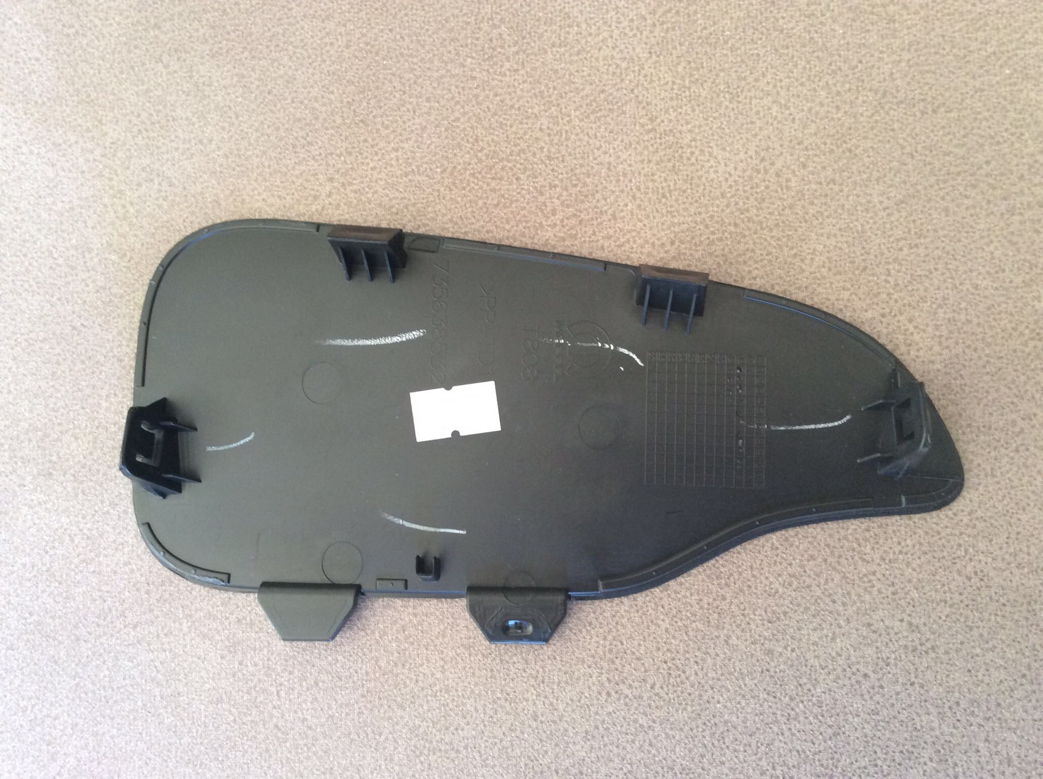

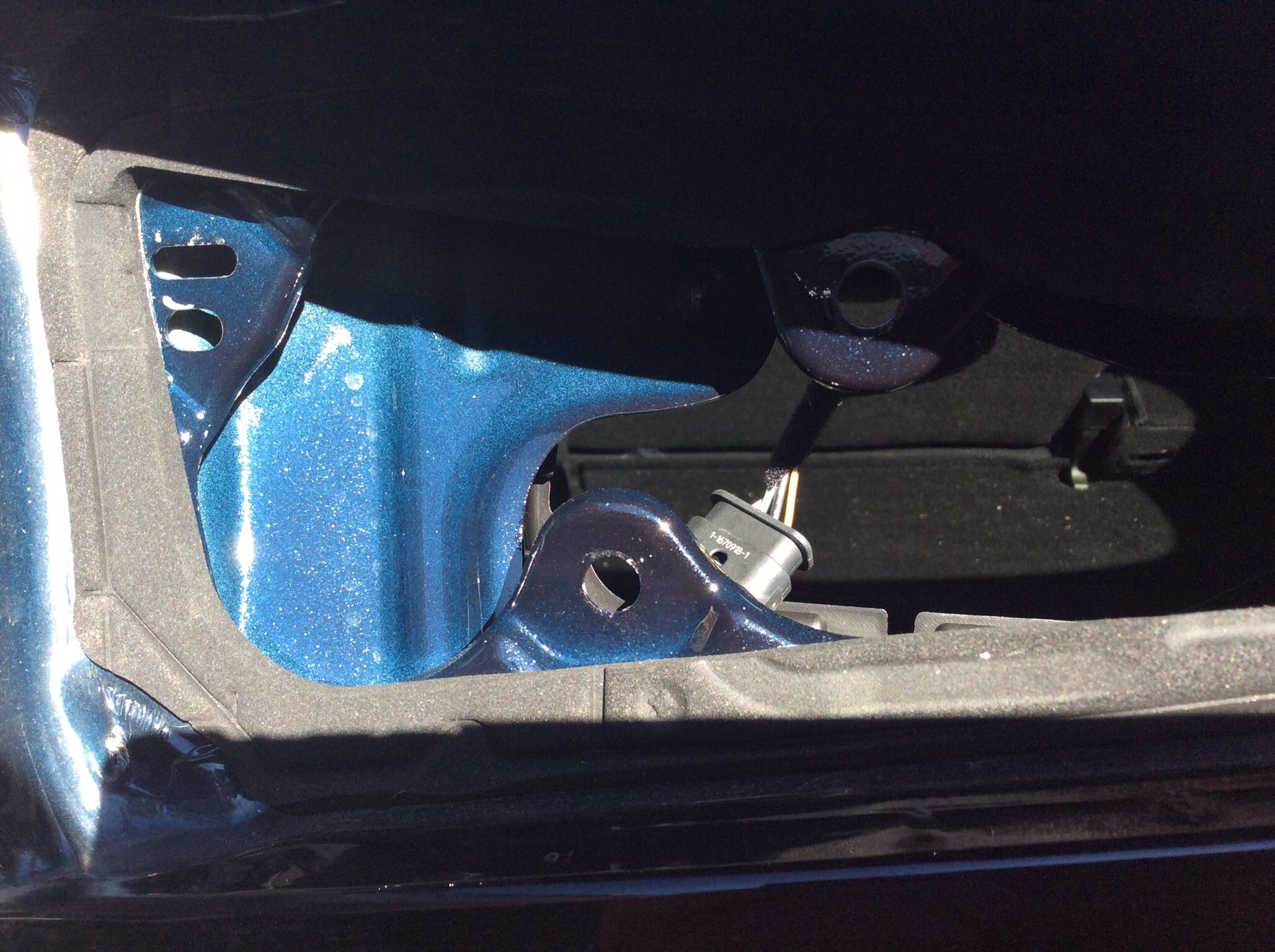

  • Gerade doch nochmal geguckt:
    Gibt tatsächlich eine kleine Abdeckung im Kofferraum, welche ich vorher völlig übersehen hatte. Die einfach aufgemacht wird man begrüßt von einem Schraubverschluss, der das Rücklicht festhält, und eben dem Stromstecker. Insofern da nicht irgendwelche massiven Komplikationen dazwischenkommen, sollte ich das definitiv hinkriegen :D

  • So, kurz mal Rückmeldung.
    Die neue Rückleuchte kam vor ein paar Tagen an, ich bin aber erst heute dazu gekommen, mich damit auseinanderzusetzen.
    Ich dachte erst, dass das entsprechende Ersatzteil ohne Leuchtmittel wäre, da lag ich aber falsch, was den Einbau nochmal vereinfacht hat.
    War im Endeffekt wirklich einfach nur hinter diese Klappe im Kofferraum das Stromkabel abnehmen und eine dicke Plastikschraube per Hand rausdrehen, dann hat man auch schon die gesamte Rückleuchte in der Hand und kann die neue entsprechend simpel einbauen.
    Simpel genug, dass es selbst für mich als jemand mit keinerlei handwerklicher Begabung oder dergleichen, vielleicht maximal 3 Minuten gedauert hat.
    Neue Rückleuchte ist also jetzt verbaut und ich habe für den Fall der Fälle in der Zukunft jetzt sogar noch Ersatz-Leuchtmittel übrig. Top ^^

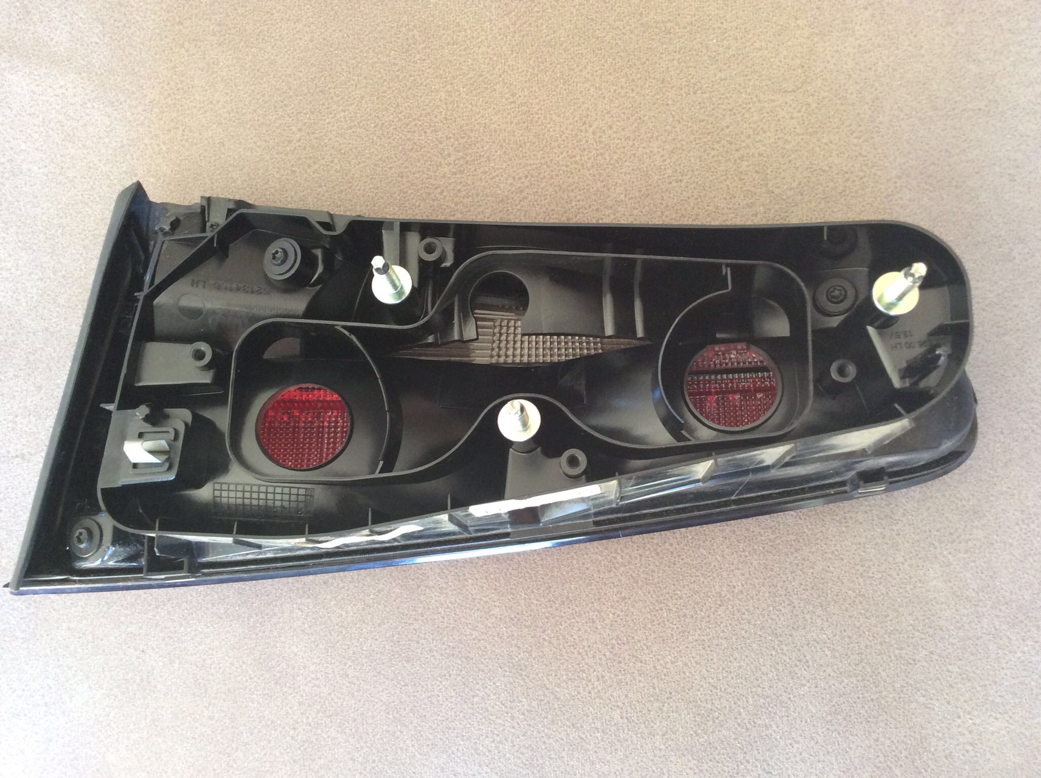

  • Weiß jemand, wie man die Heckleuchte an der Heckklappe rausbekommt? Schrauben lose aber am äußeren Teil hängt die irgendwie fest :1f914:
    Auf einem Foto sieht man diesen typischen „Nippel“, der die Leuchte außen hält. Normal reicht da ein kräftiger Ruck aber das Teil scheint wie festgeklebt :1f602:

    Ich bin da immer erst mal vorsichtig, wenn etwas am Auto auch mit etwas Kraft einfach nicht ab will. Aber ich kenn das bei Rückleuchten so, dass die teils zusätzlich mit diesen Gumminippeln halten. Man bekommt die Leuchte nur nicht gescheit zu fassen.

    Es ist nicht so, dass sich die Rückleuchte gar nicht bewegen ließ. Zum Kennzeichen hin konnte man sie anheben. Lediglich am äußeren Ende hing sie fest. Allerdings kann man die Leuchte nicht soweit anheben, bis der Nippel rausflutscht ( :1f602: :1f648: ), da sie sonst oben an der Heckklappe schleift. Ich werd mal versuchen, vorsichtig von der Seite mit etwas drunter zu gehen und zu hebeln.

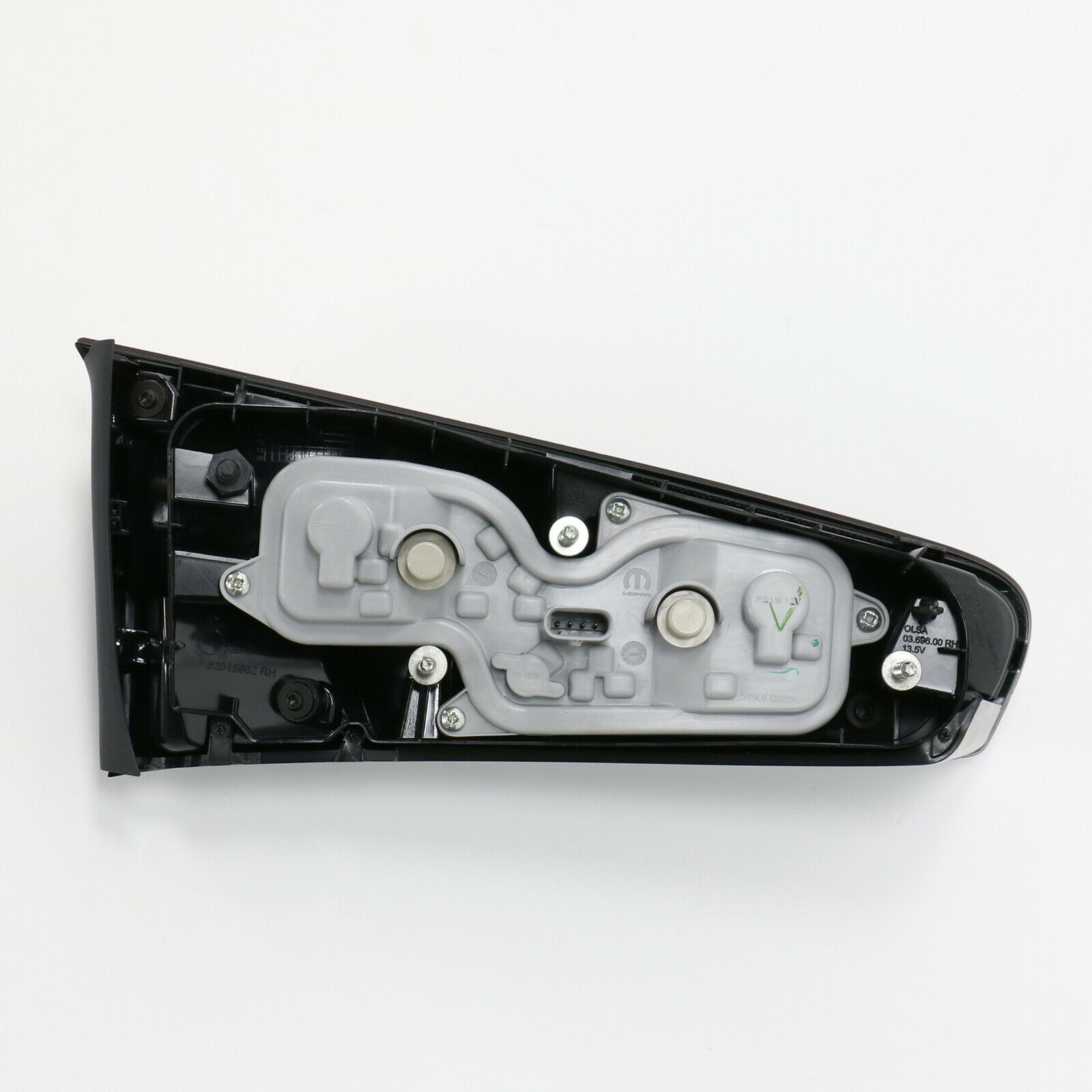

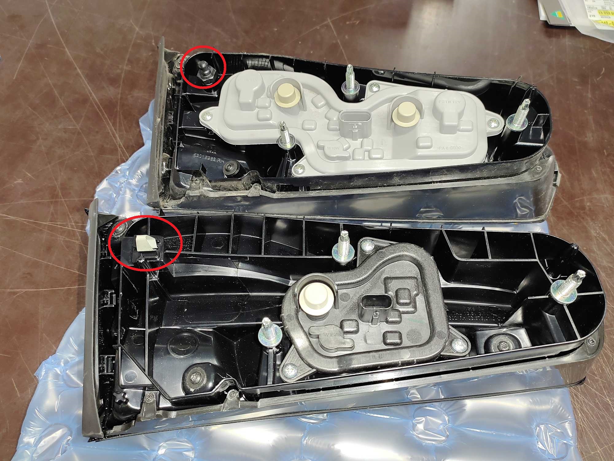

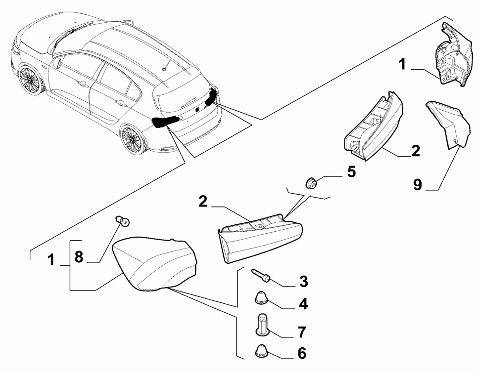

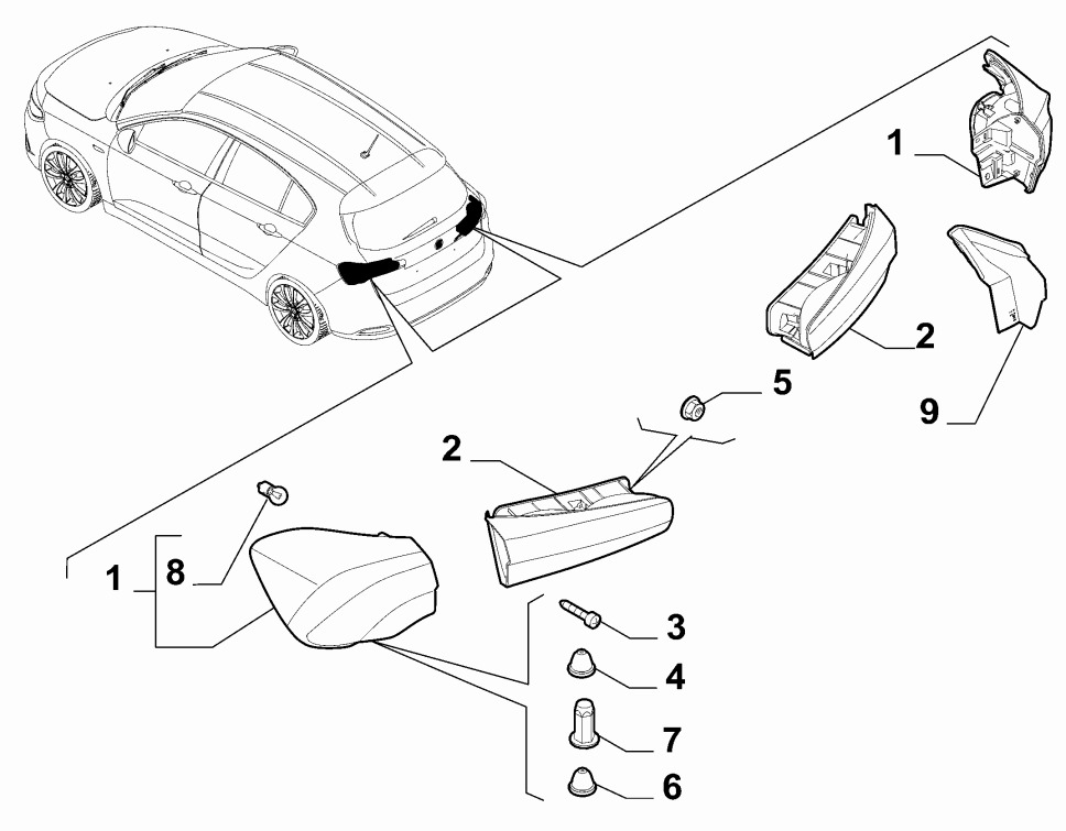

  • @ @Andy
    Hast Du den Lampensockel und das Lampenglas denn ab bekommen?
    So wie im "Fucking Manual" S.196 beschrieben.
    Bessere Bilder von den Lampen auf der Ladeluke habe ich keine gefunden.
    (Die Bilder sind evtl. urheberrechtlich geschützt. Angaben dazu konnte ich nicht finden. Sollte ich gegen Forenregeln oder das Urheberrecht verstoßen haben so bitte ich die Moderatoren um Löschung)
