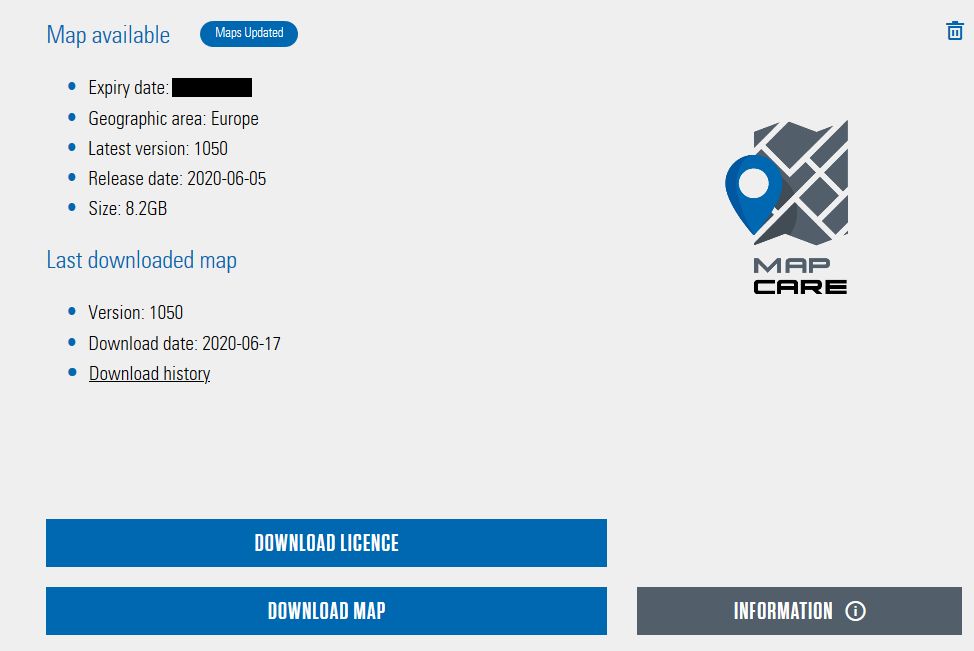

New maps now available! v1050
Top, danke für den Hinweis
leider ist bei mir der Dienst abgelaufen
Leider wird bei mir immer noch nichts angezeigt.
Alles anzeigen
Thank you so much! -
Alles anzeigen
wow Thx, man and this works in other Cars?
These maps fit the 5 and 7 inch navigations in Fiat Tipo. In other cars, i don't know.
