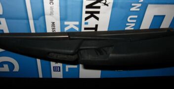

  • Oha - wieder was gelernt! Da kann man einige €uronen sparen!
    Ich dachte bisher, da muss der ganze Arm getauscht werden...

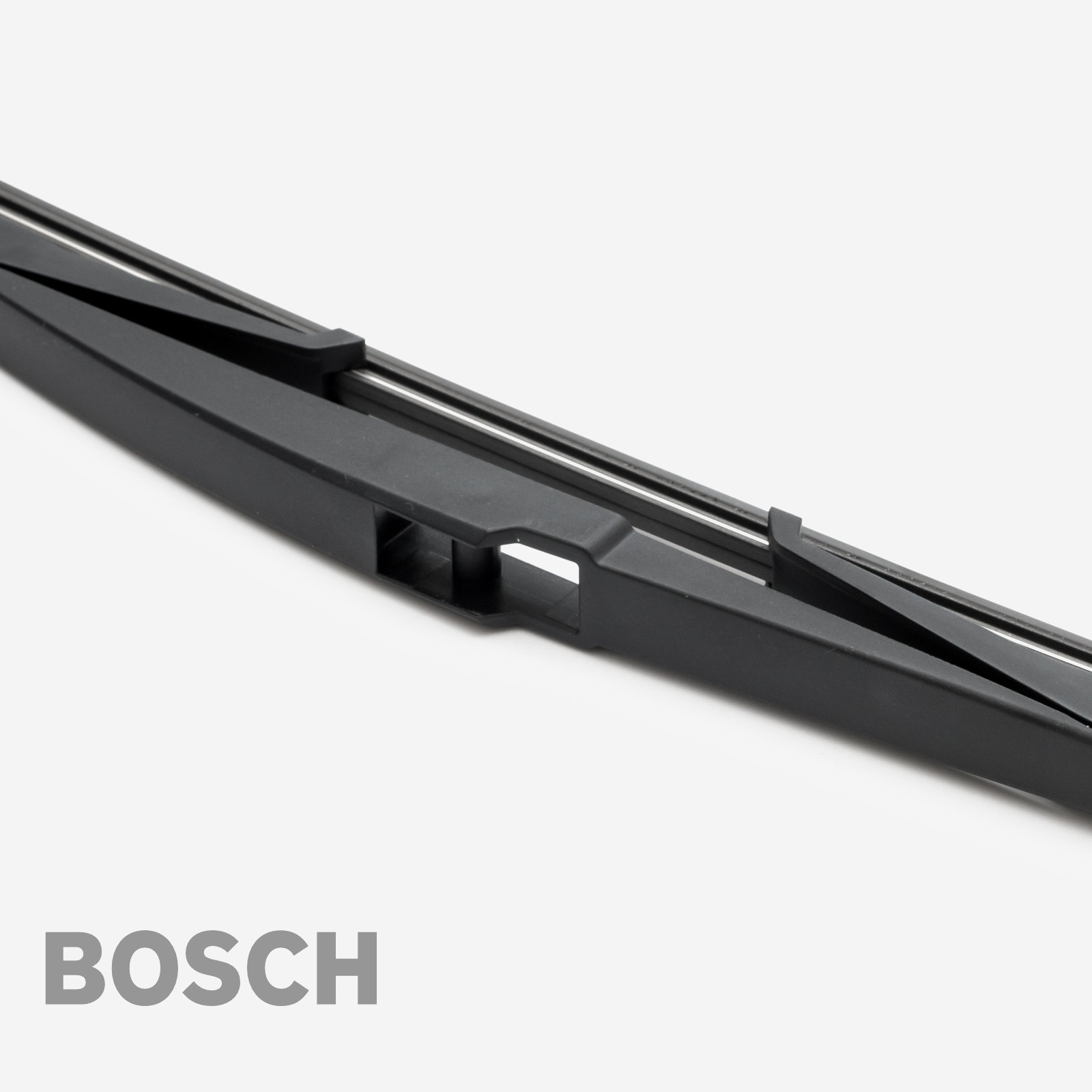

    PS: gerade gesehen: bei scheibenwischer.com kosten die Bosch-Heckscheibenwischer gerade mal unter 12€ + Porto !

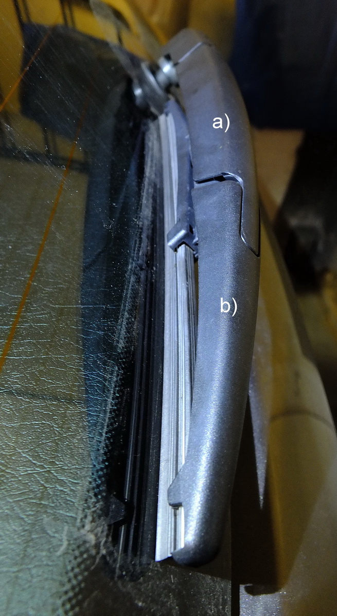

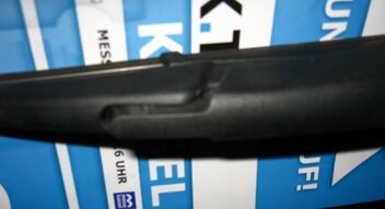

  • Hallo Chemnitzer,
    ich kann Dir nicht ganz folgen, denn Dein abgebildetes Wischerblatt kann nicht passen, denn das FIAT-Wischerblatt lässt sich natürlich ebenfalls nicht lösen, ohne den Arm: Siehe Foto: a)! Selbst WENN es sich lösen ließe, so müsste zumindest der komplett vordere Teil: Siehe Foto: b) gewechselt werden!
    Aber weder der GESAMTE Arm, noch ein Teil des Arms, inklusive des daranhängenden Wischerblatts, lassen sich entfernen...

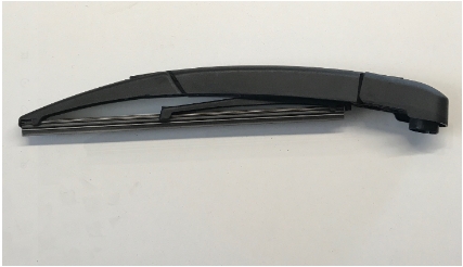

  • Ich habe ansonsten nämlich nur folgendes passendes Teil für 38,70€ (ohne Versandkosten versteht sich) im Netz unter italo-fahrzeugteile gefunden! Das wäre ja schließlich auch der GESAMTE Arm, der lt. Betriebsanleitung zu wechseln ist! Das setzt aber voraus, dass sich der alte Arm tatsächlich lösen ließe!

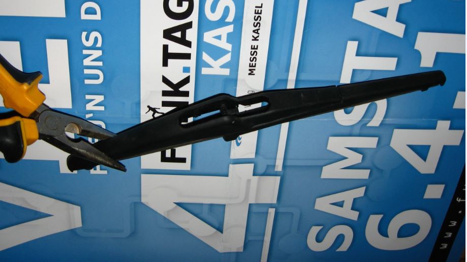

  • Ähhhmmm,
    habe gerade einen wunderbaren Tip des Users "SBNTipo" bei meiner weiteren manuellen Suche hier im Forum gefunden! Komisch nur, dass unter der Suchfunktion dieser Thread nirgendwo auftauchte...

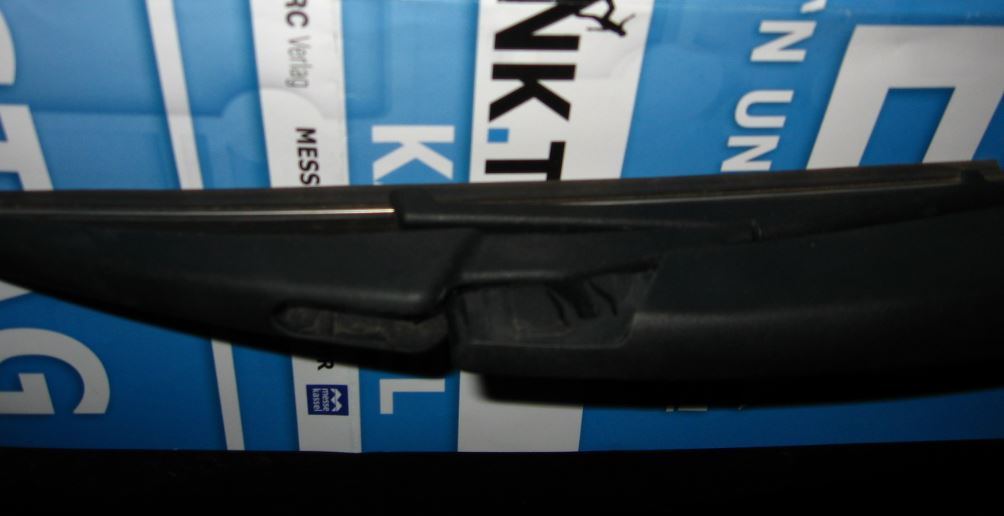

  • Ich schau es mir gleich noch mal live an (Hab den Tipo ja erst 3 Monate, da stellte sich das Thema bisher nicht) aber warum sollte es beim Tipo anders sein als bei anderen Autos oder Fiats ...
    Fiat Wischerwechsel ab 1:30
    Wie gesagt, ich guck noch mal und nehm heut Abend alles zurück wenns doch anders ist :1f602:
    Edit: Das Video ist keine Hilfe (hab ich mittlerweile selber gesehen) :whistling:

  • Hallo Chemnitzer,
    das Video ist wunderschön, höchst simpel - aber für den Tipo Kombi-Heckwischer völlig untauglich!
    Man KANN den Heckwischerarm gar nicht so hoch anheben, wie uns das Video glauben machen will, ansonsten wäre es ja, wie bei den vorderen Wischerblättern auch, das reinste Kinderspiel - und man brauchte kein Forum um einen Lösungsansatz zu finden.

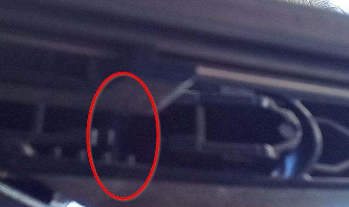

  • Ja, ich nehme alles zurück und behaupte das Gegenteil! :rolleyes: :whistling:
    Hab es mir mal in Natura angesehen ... Faszinierende Italienische AutomobilTechnik ... :1f602:

    Ich bin trotzdem der Meinung das der Wischer einzeln abgehen muss.
    Hab mich aber nicht getraut da mit mehr Schmackes am neuen Auto dran rum zu drücken.
    Wenn man jetzt Frau wäre und mit Schminkspiegel dahinter schauen könnte würde man evtl auch den Mechanismus erkennen. Leider fehlt mir da Handtasche und der darin befindliche Schminkspiegel :1f602: und mein China-Smartphone kriegt auf die kurze Distanz kein scharfes Bild hin ...

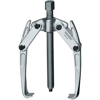

  • Eventuell braucht man einen Abzieher? So war das bei meinem Seat Leon.
  • Meines Wissens gibt 2 Möglichkeiten.......entweder den kompletten Arm wechseln......und ja der geht ab.....aber bitte vorher mit Kriechöl einsprühen und mindestens 1 Stunde einwirken lassen.....oder einen Abzieher benutzen.....

  • den brauchst du wenn du den ganzen Arm abhaben willst ... der sitzt ja stramm auf der Achse
    So ist es. Mit so einem Abzieher habe ich damals bei meinem Leon den kompletten Arm abgenommen und ihn ein Stück versetzt, weil er in der unteren Stellung auf dem Lack hing. Die Wischer sind oft falsch montiert, meist zu tief, markenunabhängig. So wie auf dem Foto sah das damals aus. Mit so einem Abzieher kann man bestimmt auch den Wischerarm beim Tipo abnehmen, und dann kann man auch den Wischer als solchen wechseln.

    Ich habe nach Erhalt des korrekt bestellten Wischerblatts nach der hier im Forum gezeigten Foto-Anleitung von "SbNTipo" das komplette alte Gummi mit den Metallstreifen abgezogen und versucht das Neue mit Geduld hinein zu schieben! Dabei habe ich dann aber erst festgestellt, dass das neue Gummi viel zu kurz ausfällt, inklusive der ebenfalls zu kurzen enthaltenen Metallstreifen! Einmal ein wenig daran gewackelt, den Wischerarm etwas hin- und her bewegt - und das Gummi war lose, bzw. fiel sogar wieder ab!
    Bestellt und geliefert wurde das DENCKERMANN-Wischerblatt in angeblich passenden 250mm Länge! Das gelieferteTeil ist in Wirklichkeit aber nur ganze 245mm (!!) lang!
    Das FIAT-Original-Wischerblatt ist jedoch, gemessen, 256 mm lang, und damit um genau 11mm LÄNGER!
    Veräppelung, oder steckt mehr dahinter? Beispielsweise kann man so auch versuchen sicherzustellen, dass der Nachkauf und die Montage möglichst nur nur bei - und durch - FIAT erfolgen soll?
    Übrigens: Ein für die gleichen Fahrzeugdaten ebenfalls als "passend" ausgewiesenes BOSCH-Wischerblatt hätte sogar nur eine Länge von 240mm gehabt! Grober Unfung, wenn ihr mich fragt!
    Was also tun? Das neue Gummi hing ja nun ziemlich "lose" und flatterhaft in den alten Führungen! Also haber ich das Teil wieder herausgezogen, die beiden neuen Metallstreifen gegen die des alten Original-Wischerblatts ausgewechselt und das neue Gummi mit den alten Metallstreifen wieder umständlich in die Führungen gefummelt! Sieht nicht schön aus, hält aber hoffentlich...
    Ich hoffe jetzt inständig, obwohl das Ganze immer noch ziemlich "provisorisch" aussieht, dass sich das Teil bei den Wischvorgängen nicht selbständig macht und irgendwann verlustig geht!
    Wenn ich vorher geahnt hätte, was das für einen Zirkus bedeutet, hätte ich vielleicht doch noch einen "Anspitzer" vorgezogen... X(
