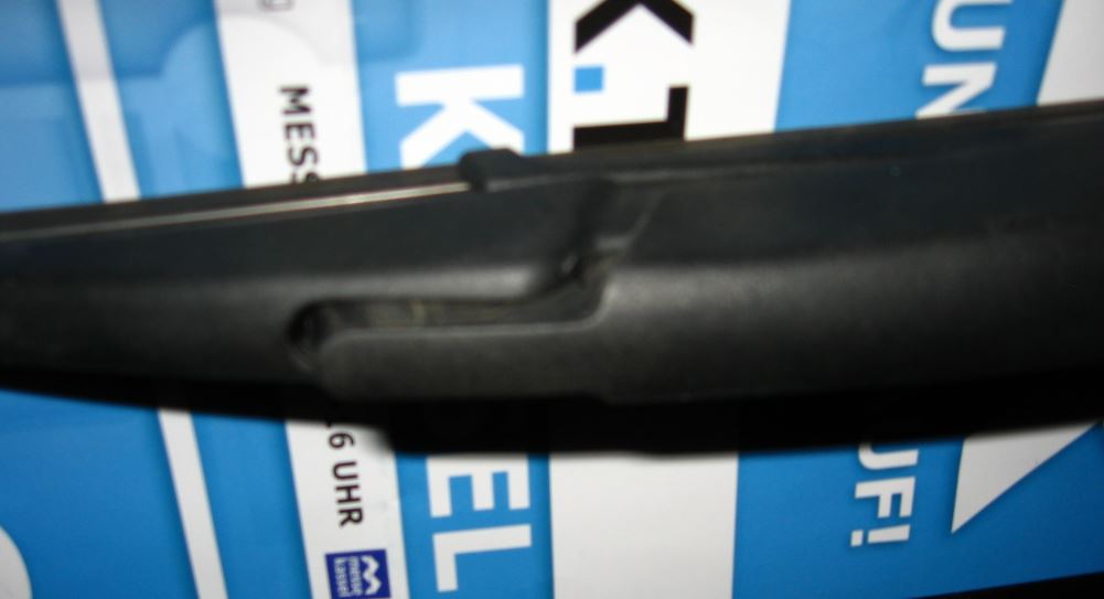

    ich hatte mich zunächst richtig gefreut, denn das musste ich doch gleich selbst ausprobieren, doch es funktionierte anfangs ebenfalls NICHT!
    Ich bin allerdings Linkshänder und habe den wohl nötigen Druck mit der "falschen" Hand etwas anders ausgeübt, als im Video gezeigt, denn anfangs ließ sich das Teil wirklich nicht lösen!
    Nachdem es dann aber beim dritten Versuch doch noch geklappt hatte, habe ich dann das Wischerblatt entfernt, um letztlich das neue Gummi mit den alten Metallstäben im alten Wischerblatt endlich gegen das neue Gummi mit den neuen Stäben im neuen Wischerblatt auszutauschen!
    Dann aber musste ich zu meiner grenzenlosen Enttäuschung feststellen, dass das neue Wischerblatt (DENCKERMANN) gar nicht passt!
    Der hintere ovale Ausschnitt im neuen Wischerblatt (flacher Teil unter dem Wischerarm) ist kleiner, bzw. kürzer als der Ausschnitt beim Original-Fiat-Wischerblatt!
    Also: Langes Gesicht gemacht - und alles wieder retour!
    Da das Wischerblatt ja nun tatsächlich abzumontieren geht, war der folgende Retour-Wechsel der neuen gegen die alten (längeren) Metallstäbe und das Einschieben der gesamten Gummilippe dann natürlich wesentlich leichter zu bewerkstelligen, als das vorher in eingebautem Zustand möglich war - und es ging jetzt natürlich ganz einfach und ohne lästige "Fummelei"!
    Leider hilft mir das jetzt aber auch nicht wirklich weiter, da jetzt natürlich wieder der alte (provisorische) Zustand mit dem letztlich zu kurzen Gummi, aber den original-langen Metallstäben aus dem alten Teil, nicht wirklich befriedigend ist! Ich bin wieder dort, wo ich vorher schon war...

    Das angegebene Continental-, oder auch das Bosch-Teil sehen auf den ersten Blick genau so aus, wie das DENCKERMANN-Unding! Es wäre also ein Lotteriespiel jetzt ein weiteres "auf Verdacht" zu bestellen, nur um unter Umständen hinterher feststellen zu müssen, dass auch diese Teile (mit ihrem falsch bemessenen ovalen "Hinterteil", wie beim DENCKERMANN) nicht passen...
    Ich habe grundsätzlich nichts gegen eine polnische Fertigung (DENCKERMANN-Wischerblatt), aber passen sollte es dann schon!
