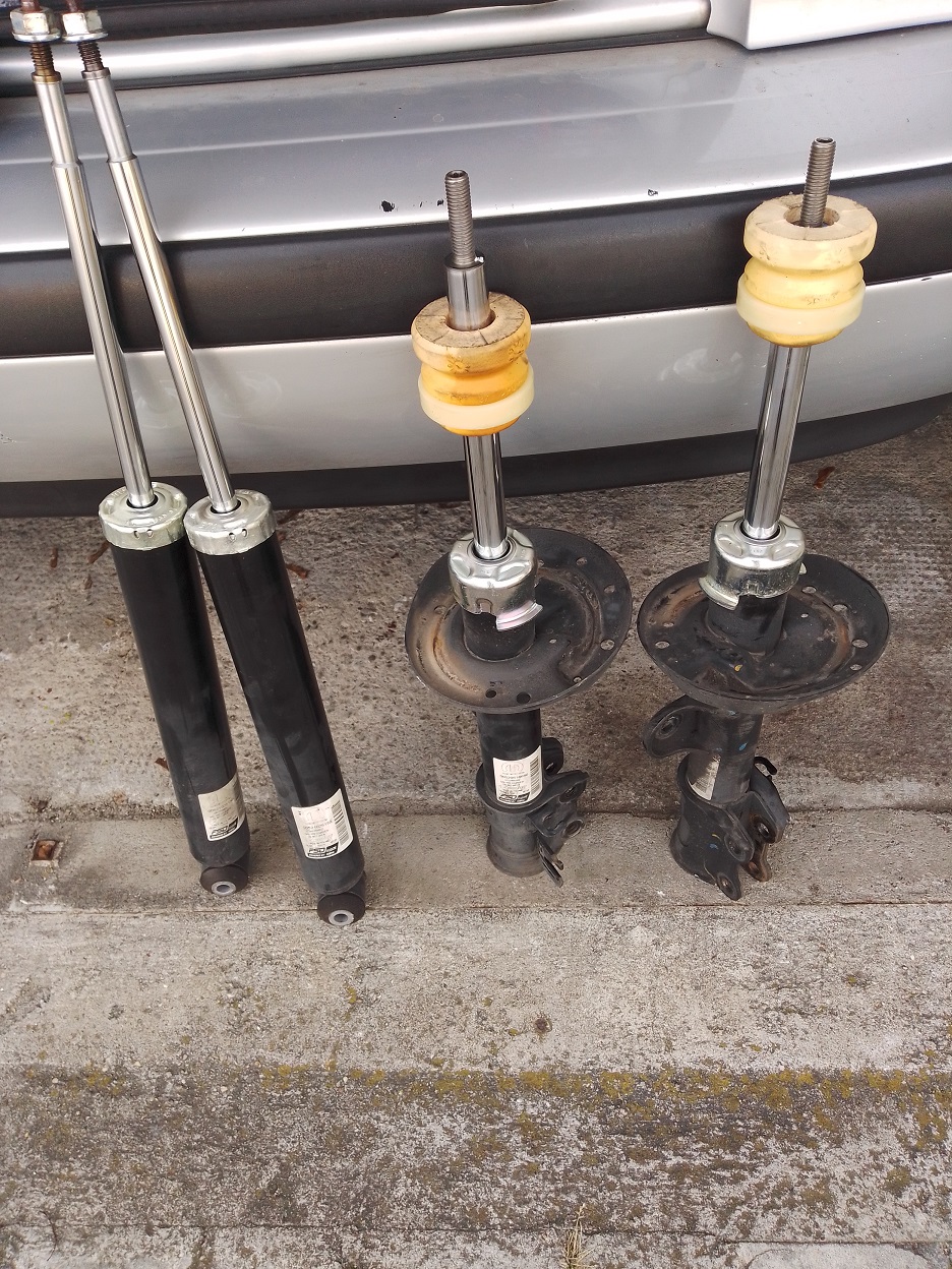

  • Mein Tipo hat nun bei km 75.000 die Bilstein B4 erhalten. Damit fährt er wieder schön - das Ein- und Austauchen besonders des Vorderwagens ist endlich wieder weg und er zieht nun schön seine Spur. Immer wieder erstaunlich - solche leicht sportlichen Dämpfer, verbessern den Fahrkomfort! Ich war erst im Zwiespalt zwischen Bilstein B4 und B6. Aber als Langstreckenfahrer eignen sich die B4 wohl eher.
    Dabei ließ ich die Goodyear Vector 4 Seasons 225/45 R17 (mit V-Profil) wegen nervender Sägezahnbildung (ca ab Km 30.000) durch Hankook Kinergy Allwetter (auch mit V-Profil) ersetzen.
    Jetzt habe ich also wieder ein neues Auto. :saint: :) Auch mein 2017er Tipo Kombi hatte Dämpfer von "FSD" (also wohl dem Koni Derivat) verbaut.

  • In normalen Jahren fahre ich 80 - 100.000 Km/Jahr. Daher hat sich bei mir ein extremes Gefühl für´s Fahrwerk entwickelt.
    Ich muß also leider feststellen, daß die Bilstein B4 nach 20.000 Km vorne bereits anfangen zu schwächeln. Ich hätte die B6 nehmen sollen.
    Das ewige Dröhnen aus dem Bereich der Räder wurde durch Prüfung der Radlager, neue Hankook Kinergy 4S Reifen, neue Dämpfer (die erwähnten Bilstein B4), zweimalige Achsvermessung und mehrfache Veränderungen des Luftdrucks (vo 2,3 bis 2,7 Bar, hi 2,2 bis 2,5 Bar) nicht abgestellt.
    Meine letzte Theorie ist, daß es an der 225/45 R 17 Felgen-Reifen-Kombi liegt.
    Insgesamt finde ich das Fahrwerk etwas zu stuckerig. Es bietet zwar Sicherheit, könnte aber (wesentlich) besser abgestimmt sein. Mir scheint, er hat vorne einen etwas kurzen Federweg.
