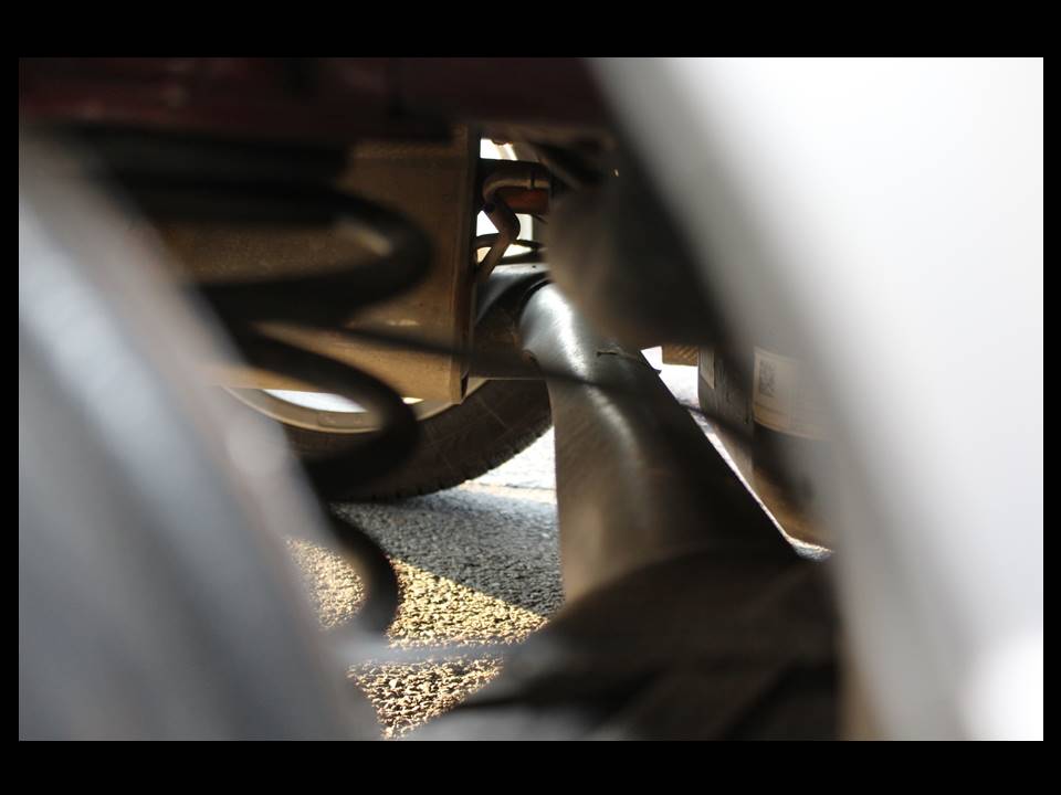

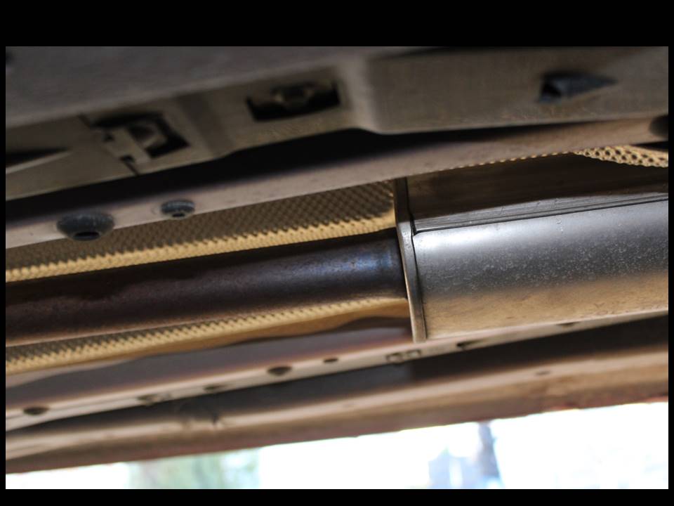

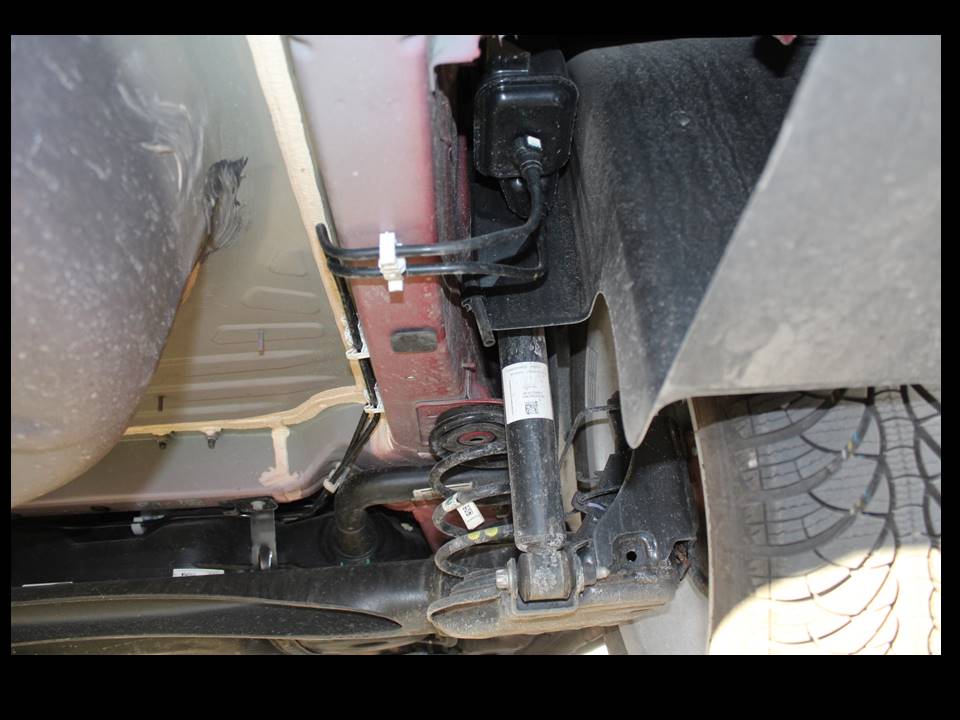

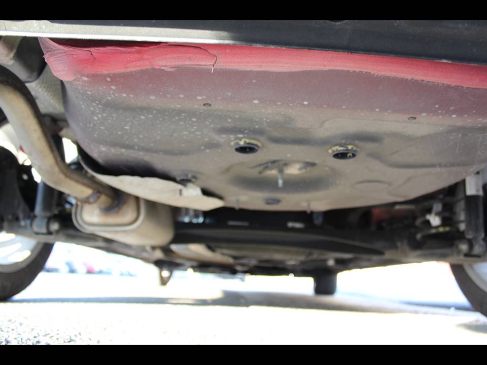

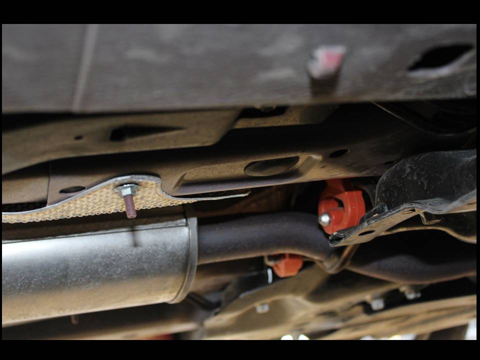

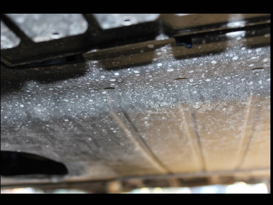

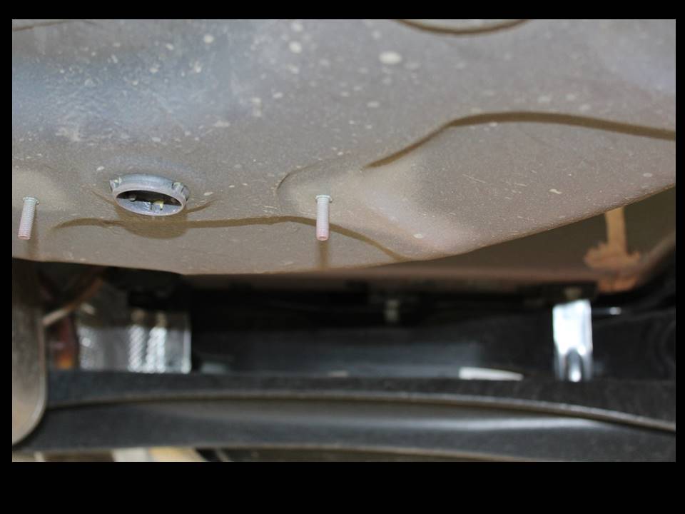

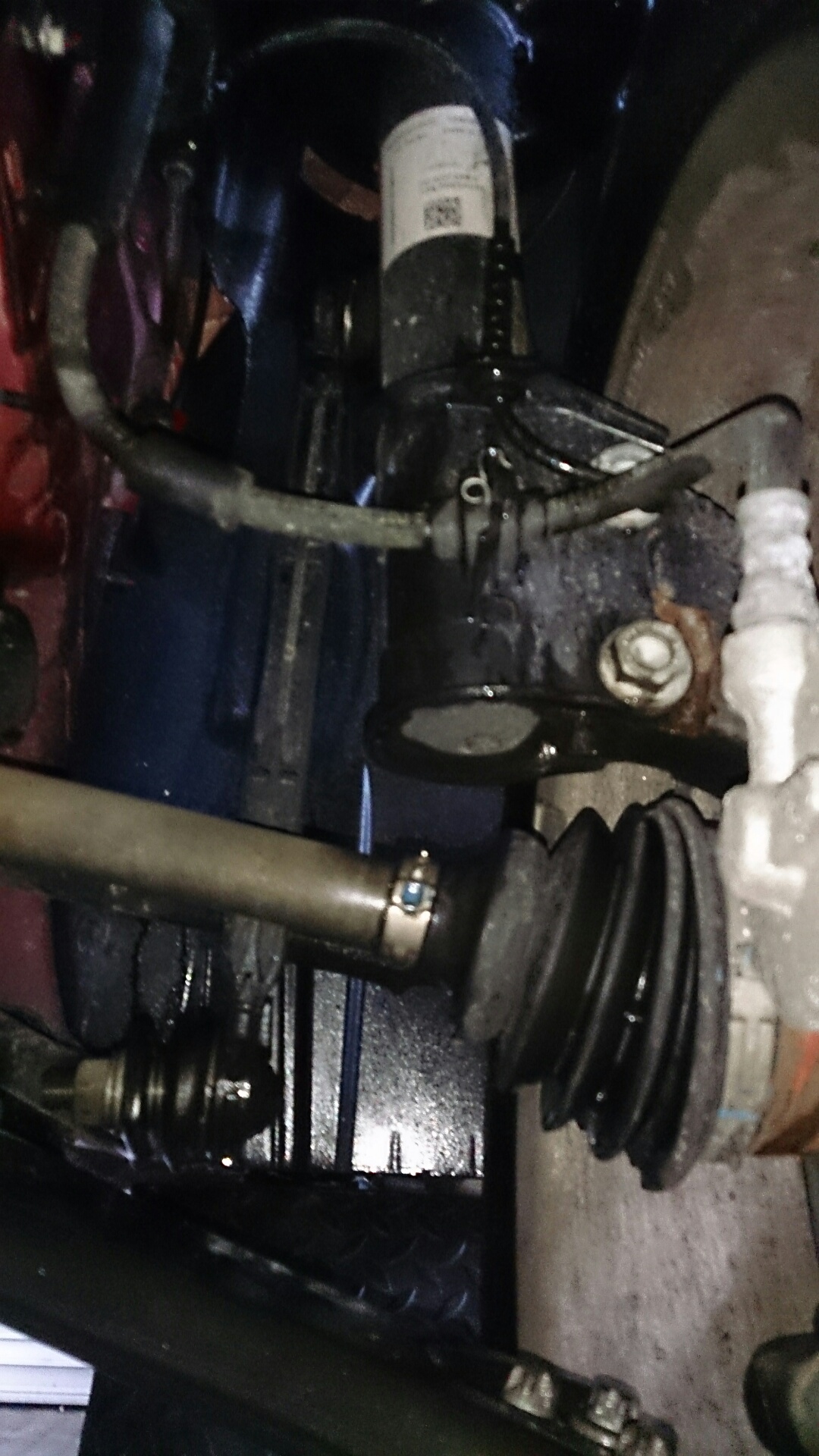

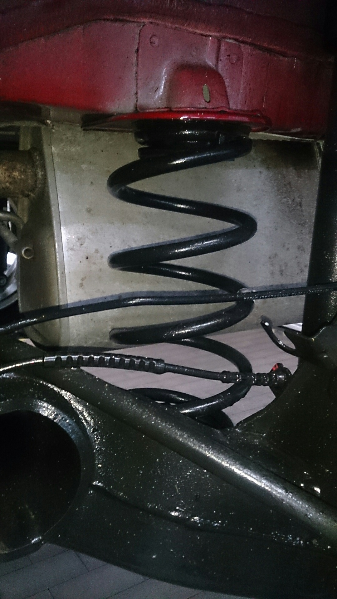

    Bin heute mit Kamera mal auf Spurensuche unter das Auto gegangen, was hoffentlich den einen oder anderen hier auch mal interessiert. Muss Rubberrabbit Recht geben, Unterbodenschuz scheint nicht vorhanden zu sein. Die Leitungen sind mit vielen Clips gut befestigt, Stoßdämpfer von ZF ist schon mal gut, wenngleich das auch eine Preiseinstiegsvariante sein könnte. Sieht alles recht "einfach und sparsam", aber auch leicht reparierbar aus.
    Die Türken haben viele Teile mit Barcodes versehen, die ich aber nicht eingescannt habe. :D
    Ich bin gespannt wie es nach 2-3 Jahren unter dem Auto aussieht.

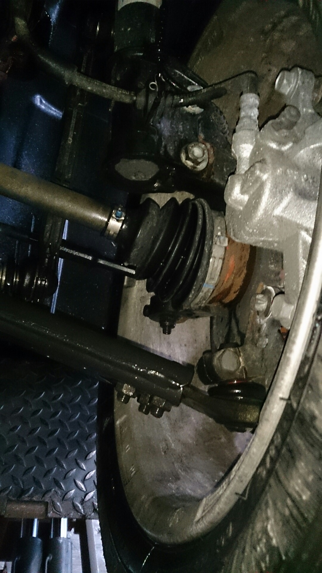

    Fakt ist aber, ich habe noch nie ein Auto gesehen, dass so mies konserviert ist....quasi gar nicht...wie der Tipo. Ok gut der Vorgänger Linea war auch schlimm, aber da war wenigstens etwas dran. Er ist von unten gut verarbeitet, aber gegen strenge Winter, haben die Materialien keine Chance. Was nutzt mir denn das großartig verzinkte Blech, wenn Querträger, Antriebswellen, Leitungen, oder gar die Starrachse hinten in Gebieten wie bei uns, mit extrem agressiven Streusalz laufen müssen, kannst du das Auto nach 2 bis 3 Jahren nicht mehr anschauen.

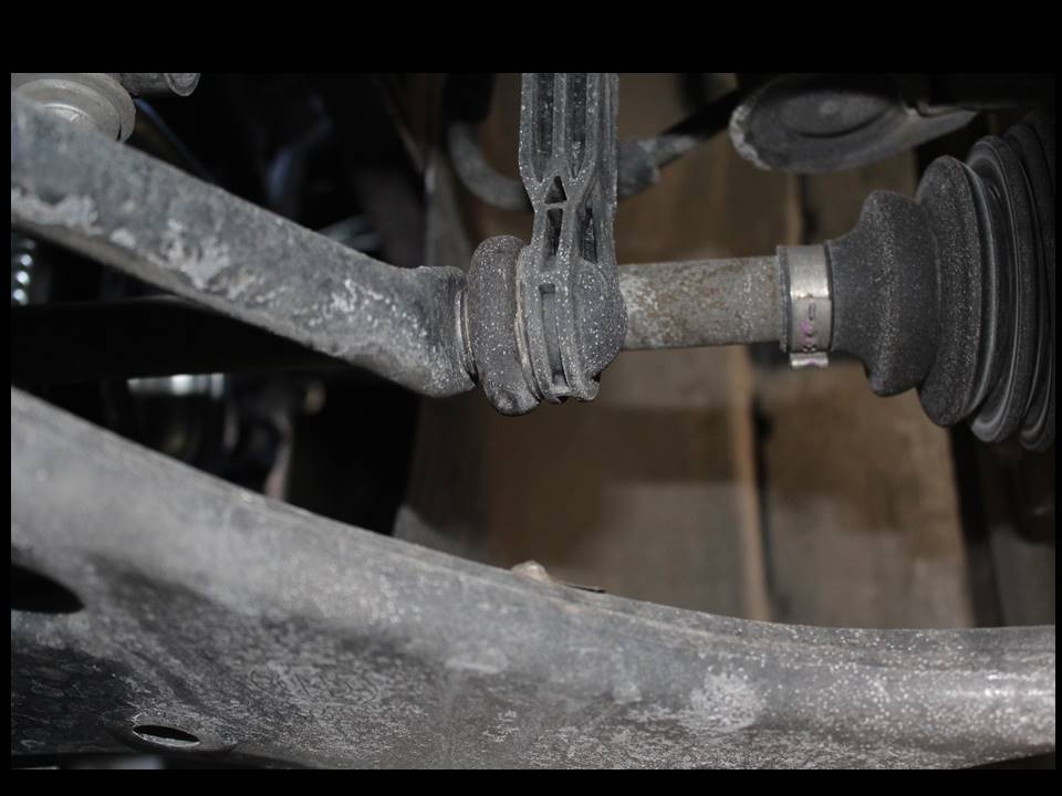

    Jörg schau mal deine Dreieckslenker vorn an und die Antriebswelle, hat schon eniges abbekommen, jetzt stell dir vor das muss Salzlauge abkönnen?! Ich hab meinen mal von Unten angeschaut und die Dicke Schutzschicht hält einiges ab, aber was das Salz da schon angefressen hat, ich mag mir nicht vorstellen wir das ohne wäre.

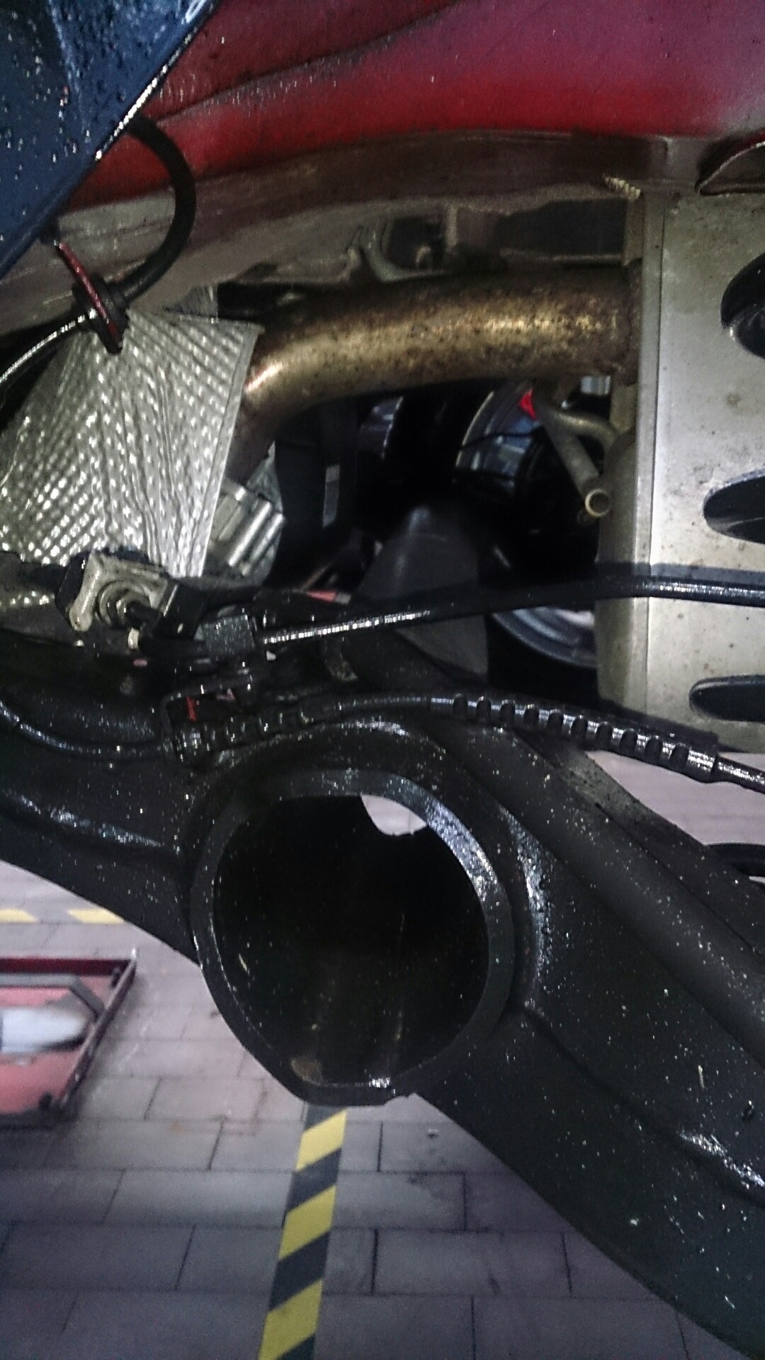

  • Bei der Starrachse ist mir aufgefallen, dass das kein komplettes Rohr ist - hatte ich beim SAAB9000 - sondern das Ding ist wie halb aufgeschnitten. Bietet somit auch mehr Angriffsfläche für äußere Einflüsse....
