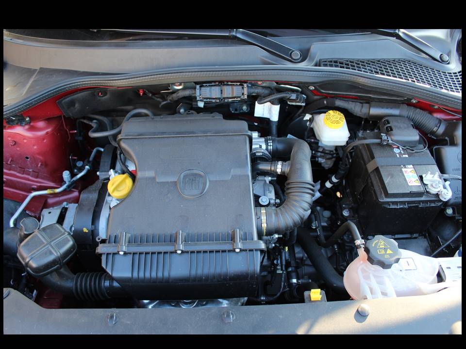

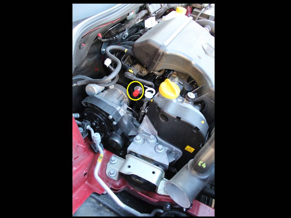

  • Nun auch mal ein Blick unter die Motorhaube. Weiß jemand was der rote Knopf (eingekreist) neben dem Ölmessstab bedeutet?!
  • Das ist in der Tat ein Ventil, damit kann man den Kraftstoffdruck abbauen, wenn man an der Einspritzung arbeiten muss. Dieser baut sich zwar auch nach einiger Zeit von allein ab, aber welche Werkstatt wartet schon gern? Ebenalls auch bei einem Notfall wie Cxtreme schon gesagt hat.
  • Spaß bei ;) Seite. Dort lässt sich ein Manometer zum ermitteln/messen des Kraftstoffdruckes anschliesen.
    Und dort lässt sich der Benzindruck bei der Einspritzbrücke abbauen, nicht vergessen, die Sendung mit der Tipo-Maus muss umfassend informieren ;)
