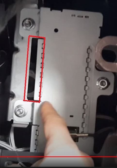

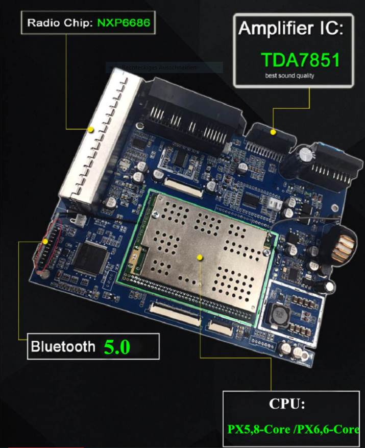

    Du musst das Gehäuse öffnen, Garantiesiegel könnte kaputt gehen, du musst das PX5 Modul demontieren und dann den Kühlkörper drauf.
    Oder nur den Gehäusedeckel mit Lüfter - ist aber nicht ganz so effektiv weil der originale Kühkörper eher winzig ist.

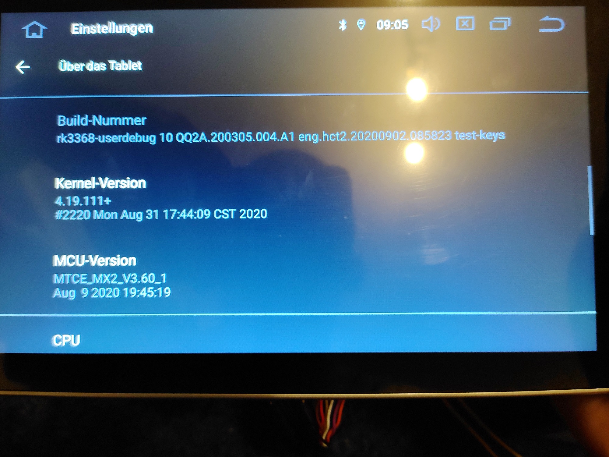

  • kannst du mir mal bitte deine MCU Version nennen?
    Kann ich später machen, wenn ich auf den Arbeit bin :1f609:

    Sorry @19inchwheeler bin noch nicht dazugekommen, die letzten paar Tage war die Hölle los bei mir auf der Arbeit
  • kein Problem. Hat sich mehr oder weniger schon erledigt.
    Habe von Witson diverse MCU/Firmware bekommen zum probieren.

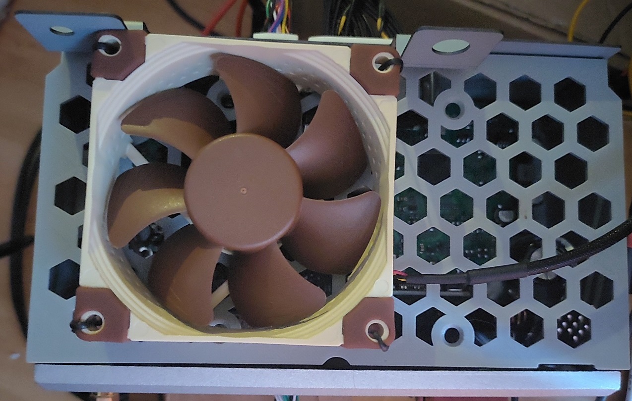

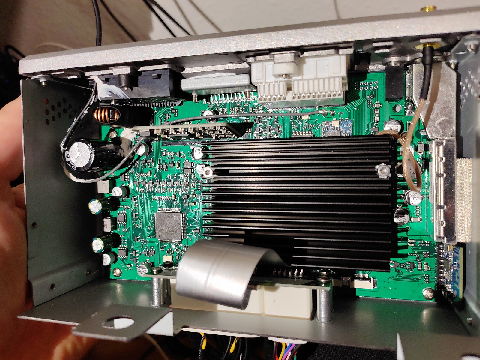

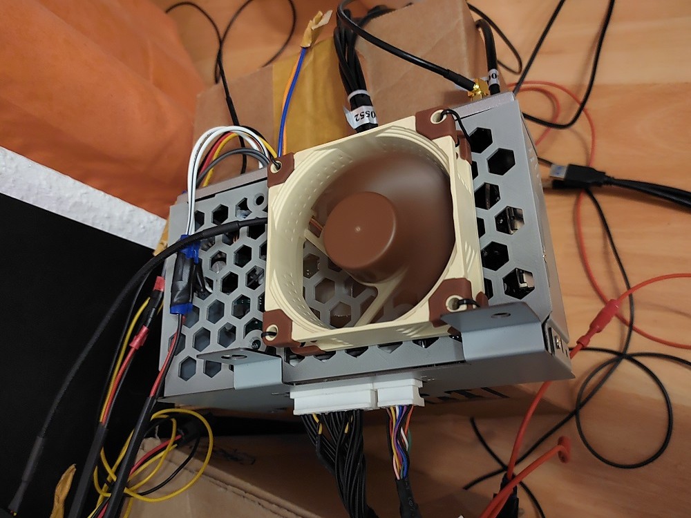

    ich habe heute mein Päckchen erhalten mit Kühler und Deckel.
    Temperatur technisch lohnt sich das auf alle Fälle!
    So schaut es normalerweise aus, ohne großen Kühlkörper
    das silberene ist nur eine Dünne Stahlplatte. Vielleicht 3-4mm.
    Das kann nicht viel Wärme aufnehmen.
    So mit Kühlkörper und ordentlicher Kühlfläche

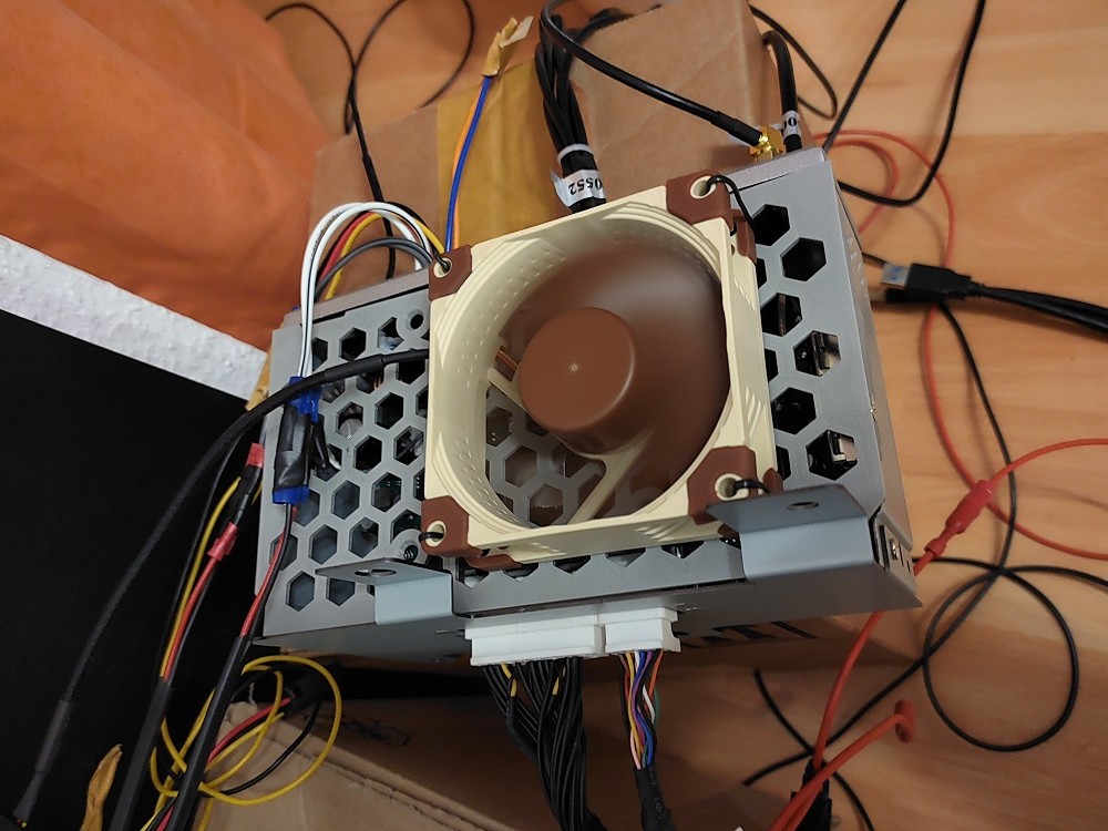

    Und so mit 3D Druck Deckel und 80er Lüfter (nicht zu hören bei 12V)
    (leider habe ich mich vermessen und somit kann ich aktuell den Lüfter nicht mit Schrauben befestigen - eventuell lass ich mir noch einen Deckel drucken... mal schauen.)

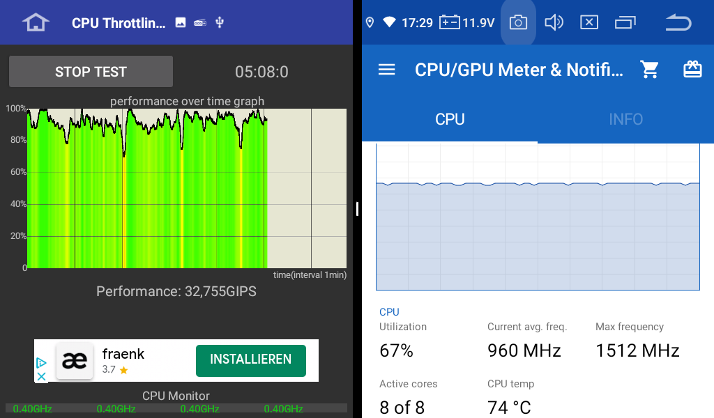

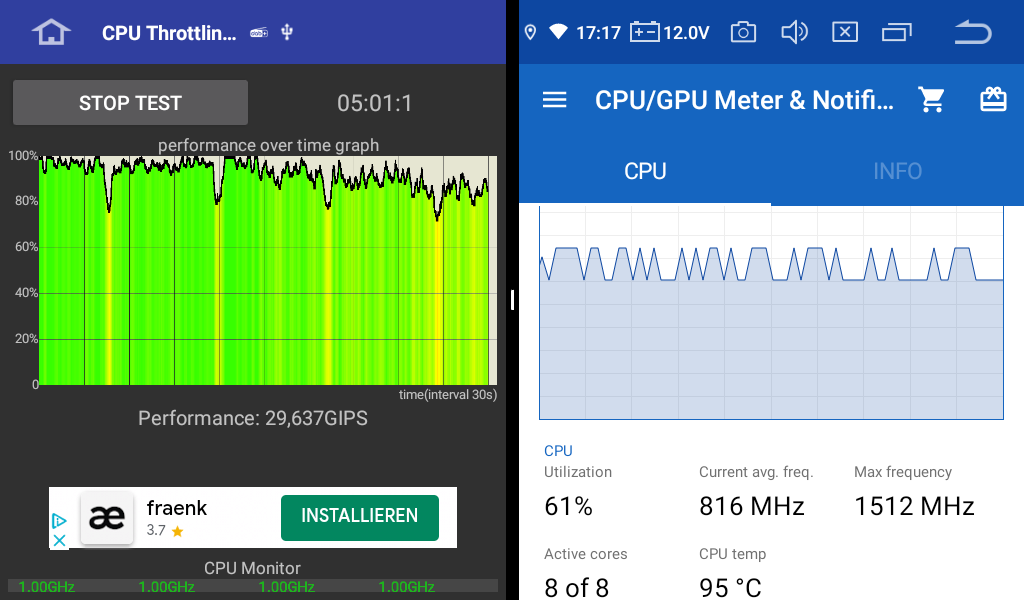

    und hier die Temperaturen

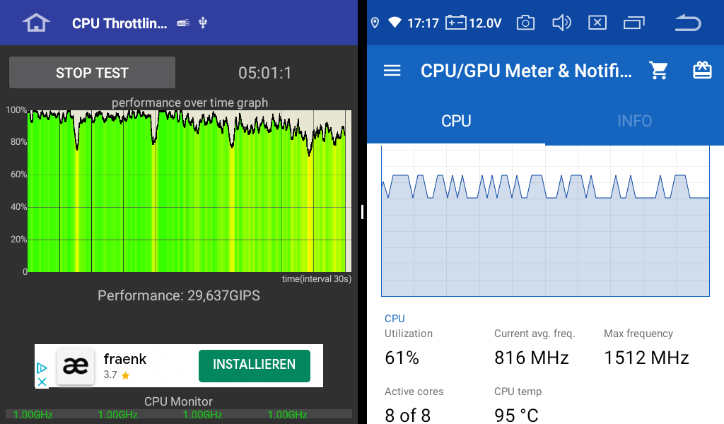

    Standard ohne Kühlkörper, ohne Lüfter
    man sieht wie die CPU permanent drosselt - die PX5 sind glaube bis knap über 100C° spezifiziert... also nicht mehr viel Spielraum im Hochsommer...
    aktuell hier im Zimmer circa 22C°

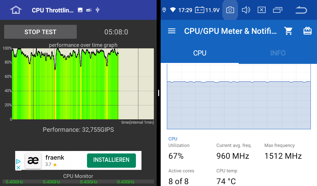

    mit Lüfter und ohne Kühlkörper

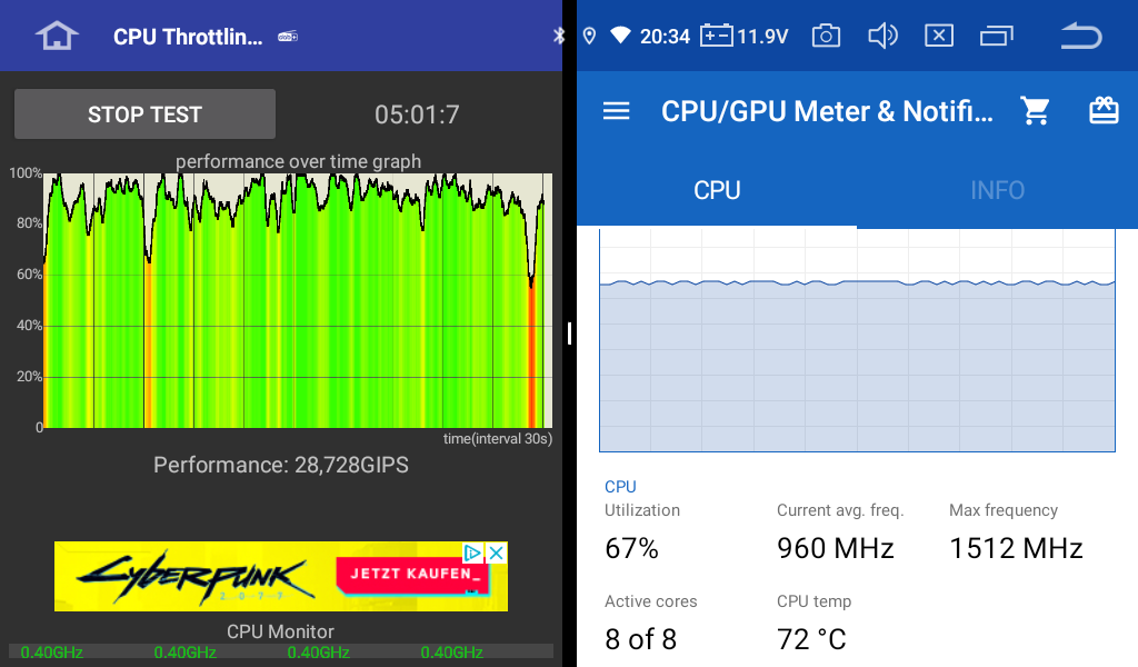

    Nur mit Kühlkörper ohne Lüfter

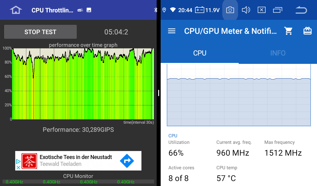

    Mit Kühlkörper und Lüfter
    mal eben 38C° Kühler die Kiste.
    Will nicht wissen wie das Teil im Hochsommer in die Knie geht ohne aktive Kühlung...

  • Naja der Deckel müsste nochmal neu ausgemessen werden.
    Beziehungsweise der Lüfter um 25mm zur Seite versetzt werden.
    Ich werde morgen nochmal den Anbieter kontaktieren ob er es nochmal anpassen kann.
    Zudem brauchst du Wärmeleitpaste, welche du noch separat bestellen musst. Ohne geht's nicht.

    Ach Ka*ke! hab das nächste Problem gefunden :cursing:
    womöglich stößt der Lüfter am Halterahmen an.
    Dort muss eventuell ein Stück entfernt werden.
    Hoffe das geht auf den Millimeter auf :D ansonsten muss da die Miniflex ran...
