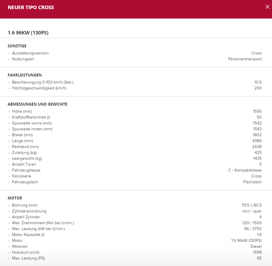

Tipo Cross - Technische Daten 1.6 96KW (130PS)

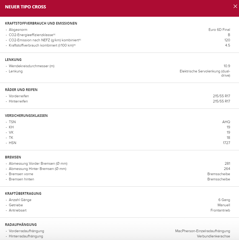

  • Weiß denn jemand die zulässigen Reifendimensionen für den Cross? Original sind 215/55 R17.
    Aber da müssen doch auch noch kleinere Dimensionen möglich sein, z.B. Winterbereifung.
    Bei Reifengröße.de gehen sie von normaler Tipobereifung aus, also 225/45 R17, somit ist eine Winterbereifung
    in der Größe 195/65 R 15 oder 205/55 R16 möglich.
    Die Originalbereifung des CROSS ist aber 215/55 R17.
    Welche Größen sind nun, basierend auf der Originalbereifung zulässig? Müsste doch unter anderem im Fahrzeugschein stehen?
    Einen Kfz-Schein mit technischen Daten gibt es hier leider nicht, bin deshalb auf Hilfe aus DE angewiesen.
    Das I-net gibt bisher nicht eindeutiges her... :1f914:
    Kann jemand etwas Licht ins Dunkel bringen? Bin grad leicht verwirrt...

  • So, nun habe ich was gefunden und möchte natürlich auch das Forum über Rad/Reifenkombinationen beim Tipo Cross informieren:
    • 195/65 R15
    • 205/55 R16
    • 215/60 R16
    • 215/55 R17
    • 225/45 R17
    • 225/40 R18
