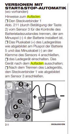

Batterie laden... abklemmen oder nicht?

  • Jeder wie er mag. Ich sag mir nur, die Sachen stehen da nicht, weil Fiat Langeweile hatte und Seiten vollschreiben mussten. Zumal ich selbst ohne Abklemmen geladen hatte und mich wunderte, dass der Ladezustand abnahm. Aber wie schon gesagt, jeder wie er mag ;)
  • :) ich muss schon sagen ihr liebt doch meine Tipps :P
    aber warum abklemmen?? den sensor beim laden...

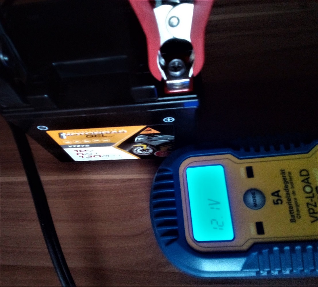

    Wenn man den Lader anklemmt, stehen da 12,1V wenn ich aufs Motorrad-Symbol drücke (mehr kann ich bei dem Varta-Lader ja nicht tun), dann dauert es ein Momentchen, der Ladevorgang beginnt, die Balken wandern der Reihe nach hoch und nach paar Sekunden steht "FUL" - keine Error-Meldung. Nach einer Stunde ruhen sind es dann immer noch 12,1V...
