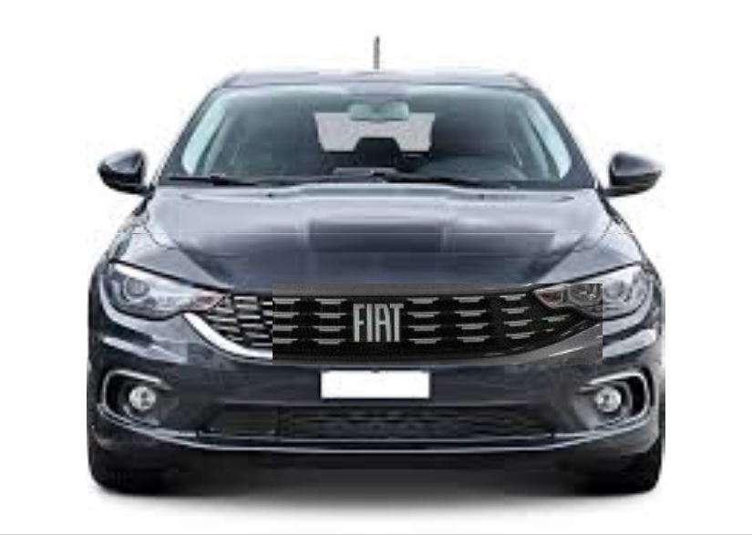

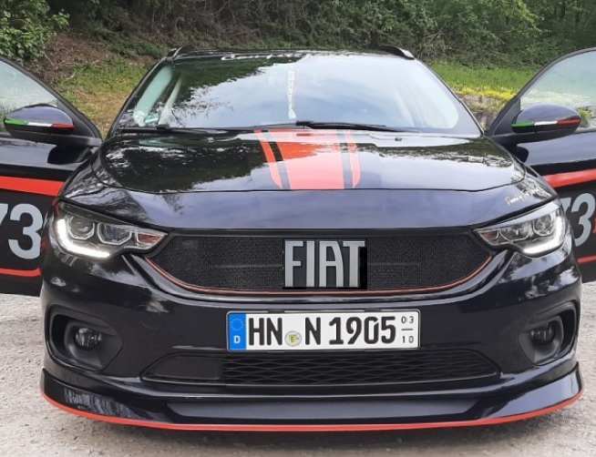

    Hat jemand eine Ahnung ob das Kühlergrill 2021 (mit FIAT-Logo/Buchstaben) montiert werden kann, anstatt das mit Logo/Emblem in Rot?
    Diesen:
    Anstat diesen:
    PS: Bilder sind aus dem Netz, pur zur Illustration!!

    es wurde nicht nur der Kühlergrill beim Facelift geändert, sondern die gesamte Front.
    Also müsste man die Stoßstange und Scheinwerfer auch erneuern.
    Wenn es nur darum geht, den Schriftzug statt dem Logo zu haben, kann man das vielleicht írgendwie austauschen/aufstecken.

    Langsam Max... soviel ist doch gar nicht passiert. Ich lehne mich jetzt mal ganz weit aus dem Fenster und sage beim Grill
    - oben: nix verändert,
    - seitlich: da sind im Foto meine Scheinwerfer drin - auch nix verändert,
    - Unterkante: hier wäre die einzige Möglichkeit, dass überhaupt etwas anders sein könnte. Aber - sieht aus, wie eh und je...
    Also passt mit sehr großer Wahrscheinlcihkeit.
    Um ganz sicher zu sein könnte man sein eigenes Kühlerplastikteil mit einem Stück Tapete o.ä. abzeichnen, ausschneiden und die Schablone auf einen der aufgefrischten Tipos auflegen. Oder heute geht ja alles mit Handyfotos - einfach beide Versionen übereinanderlegen...
    Edit: und hier - bei den berühmten Linschenscheinwerfern siehts auch gut aus.
    Ob die Befestigungspunkte unten passen, weiß man natürlich erstmal nicht. Aber da man sieht, dass Fiat sehr wenige Teile am Tipo "angefasst hat", sehe ich da gute Chancen. Das Lifting durfte scheinbar nicht viel kosten...

  • Also wenn mann die beiden Bilder vergleicht, muss die gesammte Front (Stoßstange,Scheinwerfer, unterer Grill, Nebelleuchte)
    für den neuen Kühlergrill getauscht werden.

    Genau, eigenlich ginge es mir mehr um den Schriftzug statt Logo
  • Jungs, ihr redet aber hier nicht gerade aneinander vorbei?
    das soll alles bleiben, so verstehe ich die Frage :/

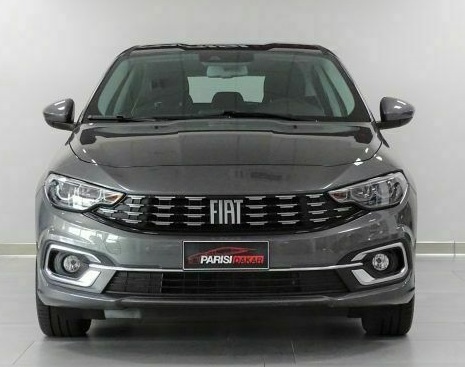

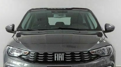

  • Sodele, ich habe mir mal zwei Tipo, das Original und aufgefrischt, mit den gleichen Linsenscheinwerfern gesucht...
    Ich bin da kein Talent Fotos übereinanderzulegen. Und die beiden Fotos haben zudem leicht andere Aufnahmewinkel, aber ich sage: schwer zu sagen... wahrscheinlich hat der neue Grill etwas weniger Höhe und der Bogen der Rundung läuft leicht weiter nach außen aus.

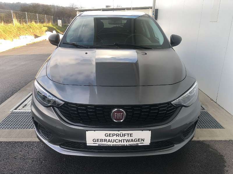

    das Problem sind vermutlich nicht die Scheinwerfer, sondern dass der Grill umgeformt wurde.
    Ich habe da jetzt ein Vor-Facelift von einem Händler-Inserat und meinen als Beispiel.
    Der Grill beim Original verläuft unten anders als beim Facelift.
    Also müsste man auch die Stoßstange tauschen.
    Am sinnvollsten wäre wohl, bei Fiat zu fragen, ob man den Schriftzug bestellen kann.
    Dann runter mit dem Logo und den Schriftzug irgendwie befestigen (schrauben/kleben?) wenn das geht.
    Grill und Stoßstange tauschen wäre sicher ein teurer Spaß.

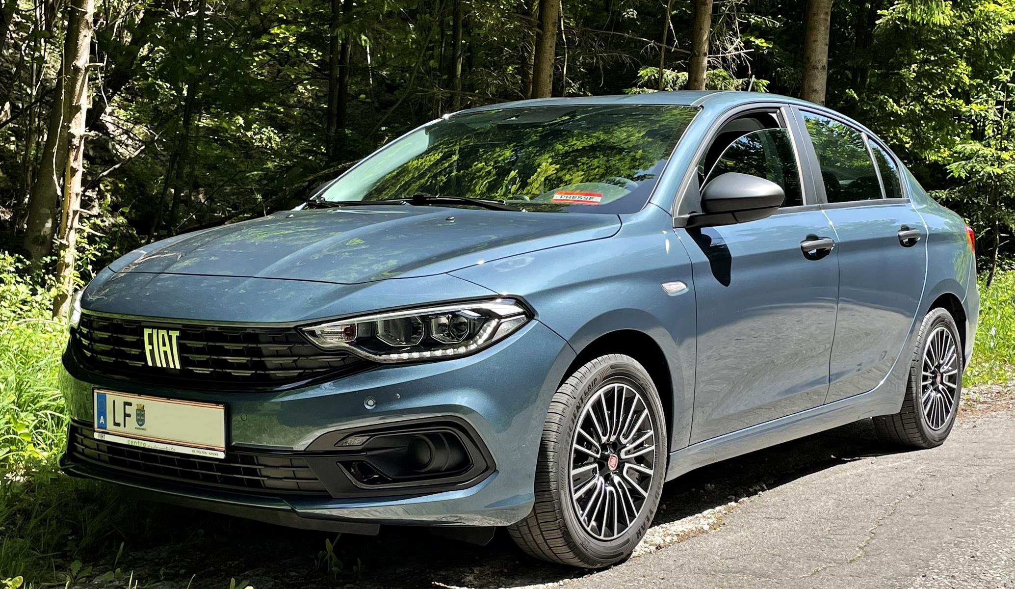

    Ich konnte mich anfangs mit dem Schriftzug nicht anfreunden, hätte lieber das rote Logo gehabt.
    Aber am Facelift sind eben die Buchstaben drauf.
    Inzwischen stört es nicht mehr, gefällt mir sogar immer besser.
    Meine Frau hätte schon die Idee gehabt, es einfach in Effekt-Gold anzupinseln. Würde gut zum blauen Lack passen.

  • Wie schon mehrfach richtig erwähnt, passt der Grill ohne weitere Änderrungen nicht in den alten Tipo. Die Stoßstange müsste dann mit getauscht werden.
    Nur das reine Logo austauschen geht so einfach auch nicht da die Aufnahmen unterschiedlich sind in den Grillvarianten.
    Logo tauschen wenn dann nur mit viel Bastellei. Wobei man da auch mit viel Geschick meiner Meinung nach kein zufriedenstellendes Ergebnis erzielen wird. Denn dadurch, dass die Waben/Streben im Grill so unterschiedlich geformt sind wird man die Übergänge nur sehr sehr schwer so gestalten können, dass es ein sauberes Bild ergibt.
    Ich würde den Gedanken wieder verwerfen. Es sei denn die Kosten für die Faceliftstoßstange und die Optik dieser sagen dir zu.
