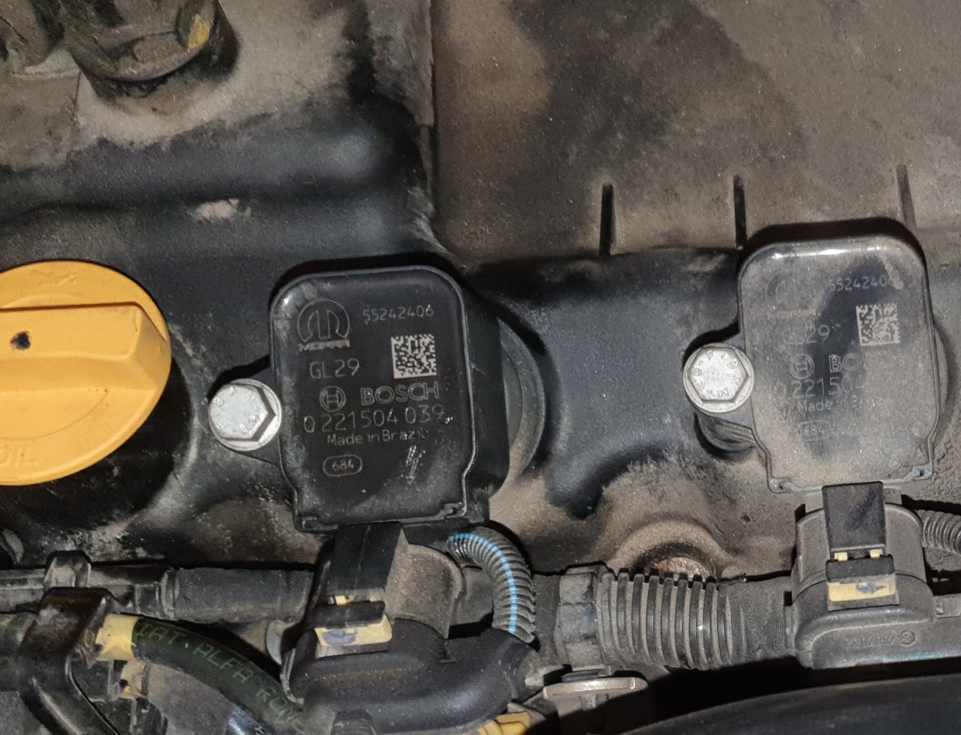

    Da beim letzten Service die Zündkerzen nicht gewechselt wurden wollte ich mal schauen was die kosten wenn ich die selber bestelle. Die von Fiat vorgeschriebenen/verwendeten NGK - ZKR7BI – 10 kosten rund 25€, also gleich viel wie in der Werke. Teilenummer laut Mopar Onlineshop: 55259565 (https://moparstore.de/zundkerze-55259565.html)
    Mit dieser Teilenummer bin ich auf Bosch Zündkerzen aufmerksam geworden die auch die Spezifikation/OEM Nummer FIAT 55259565 haben (BOSCH 0 242 135 563/BOSCH YR7KII33T/ https://www.trodo.se/tandstift-bosch-0-242-135-563). Welche zum Preis von nur 131SEK ~ 13€ sehr Interessant sind. Die Bosch sind auch Iridium Zündkerzen.
    Müssen es die teuren NGK-ZKR7BI-10 Zündkerzen sein oder kann man ohne bedenken die Bosch rein schrauben? Haben die NGK vorteile gegenüber anderen Herstellern?

  • Ok, interessant. Hätte gedacht das es da keine Probleme gibt da die Zündanlage ja auch von Bosch ist.
