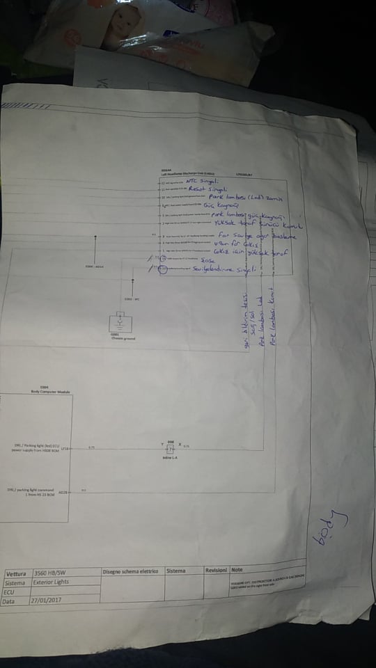

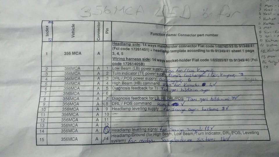

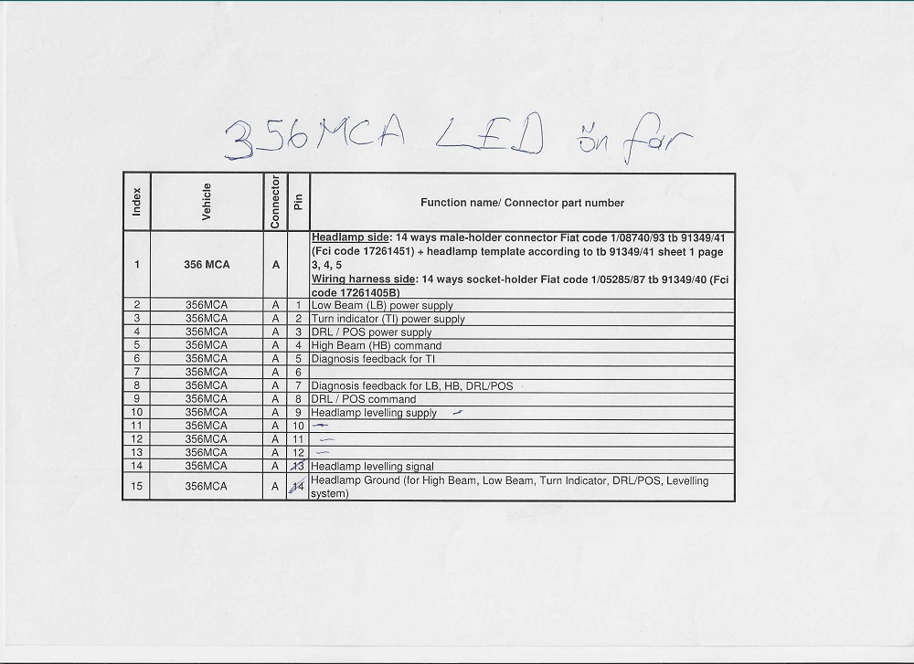

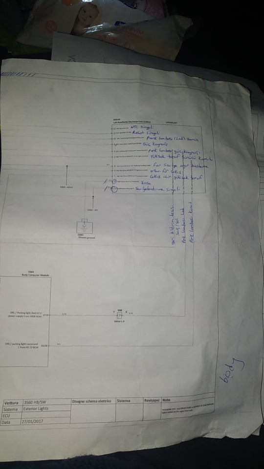

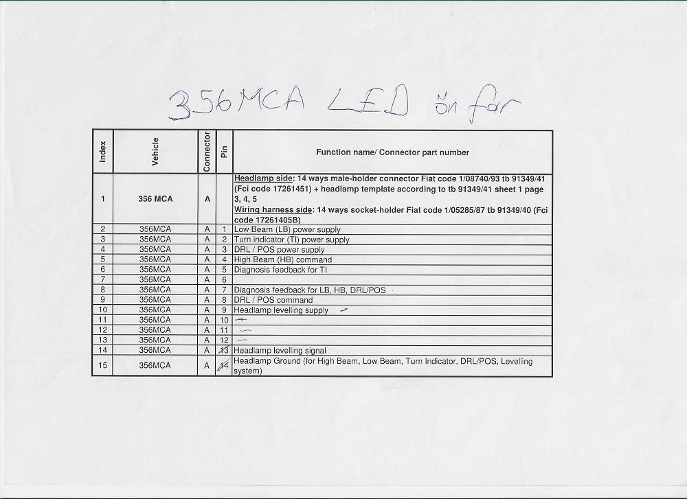

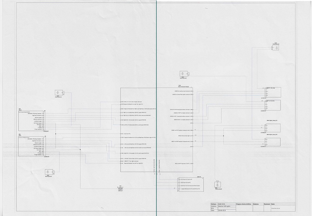

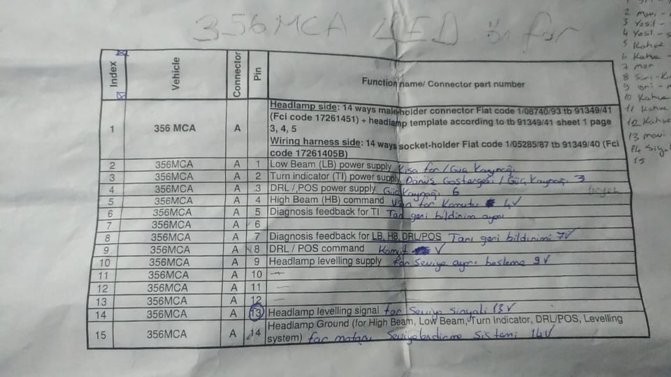

  • So das hat er mir geschickt. Bin das nur mal kurz überflogen. Hab da im Moment keine Zeit und Nerven für mir das alles genau anzuschauen.
