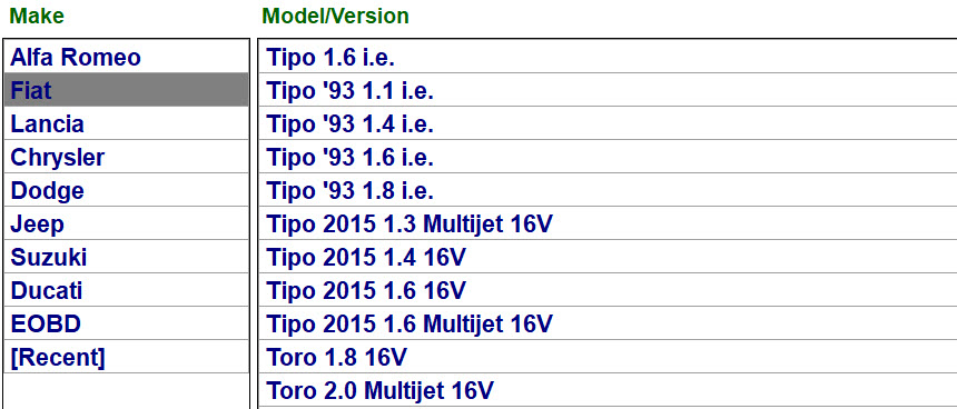

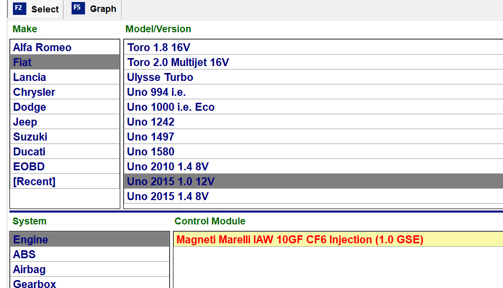

  • Nein, du machst nichts falsch. Der Tipo 1.0 ist nicht aufgeführt. Für den Bodycomputer kannst du einen der Tipos versuchen. Für die Motorsteuerung könnte der Uno 2015 1.0 GSE passen. Einfach mal ausprobieren.

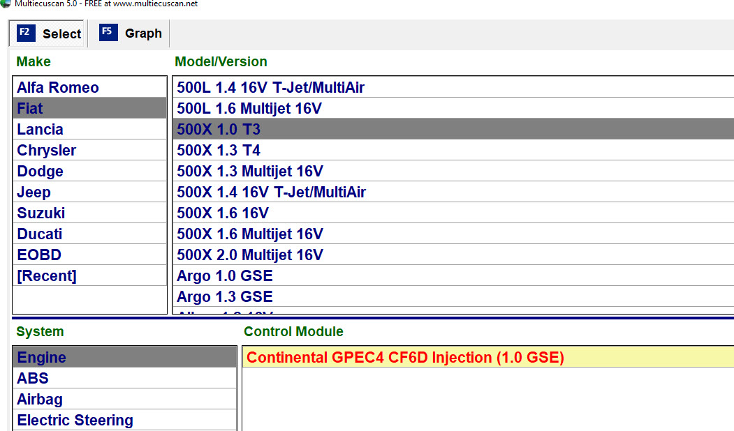

    Habe auch gesehen 500X T3 mit Continental Steuergerät....Welche passt besser?
