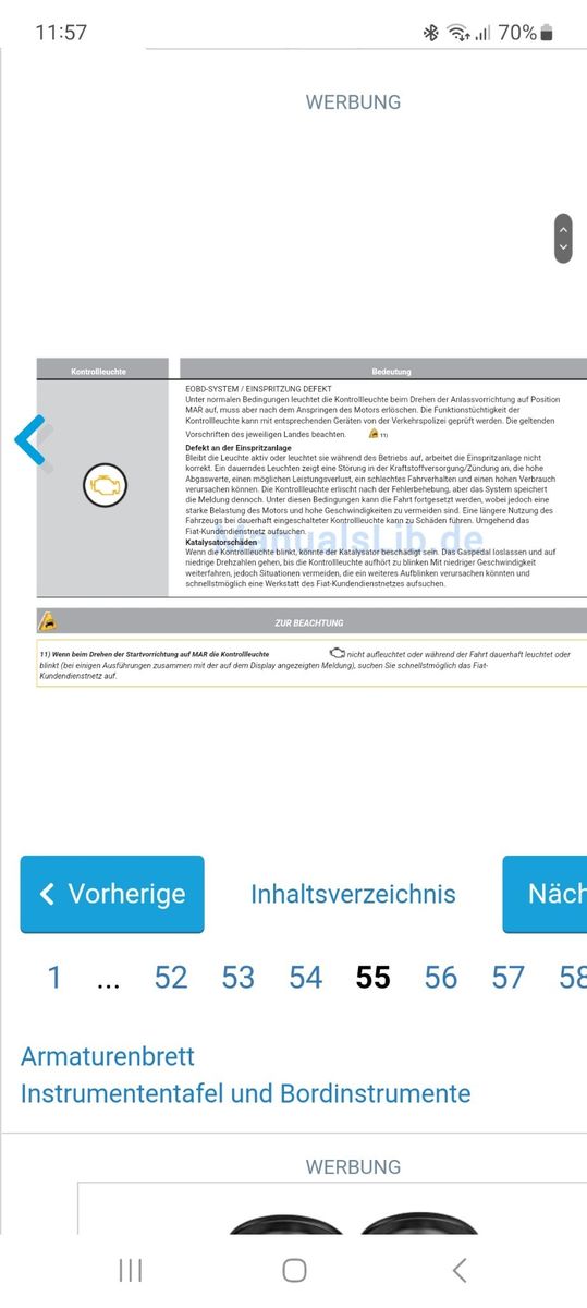

  • Um mal deine Frage zu beantworten. Ja, dieses Symbol hatten schon welche. Die sind dann zur Werkstatt ihres Vertrauens gefahren. ;)
  • Ja, steht in der Bedienungsanleitung. Es liegt ein Defekt vor und man soll zur Werkstatt fahren. ;)
    Zitat:"
    Wenn die Kontrollleuchte blinkt, könnte der Katalysator beschädigt sein. Das Gaspedal loslassen und auf
    niedrige Drehzahlen gehen, bis die Kontrollleuchte aufhört zu blinken Mit niedriger Geschwindigkeit
    weiterfahren, jedoch Situationen vermeiden, die ein weiteres Aufblinken verursachen könnten und
    schnellstmöglich eine Werkstatt des Fiat-Kundendienstnetzes aufsuchen.
