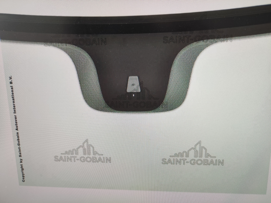

"Bitte informieren Sie sich im Fahrzeughandbuch, beim Fahrzeughersteller oder Ihrer Werkstatt ob Ihr Fahrzeug eine metallisierte Beschichtung der Windschutzscheibe hat und wo eine Aussparung dieser Beschichtung ist. Oft haben Fahrzeuge eine gepunktete oder farblich markierte Fläche neben dem Rückspiegel an der Windschutzscheibe."
Ich guck mal im Handbuch.... Ich bin halt nicht auf die gepunktete Fläche gegangen sondern die dunkel markierte Fläche daneben. Ansonsten halt Try & Error bei der ersten Mautstelle.

Der TIPO hat keine metallisierte Windschutzscheibe. Da gehen hochfrequente elektromagnetische Wellen bequem durch.
Die Punkte am Rand der Winschutzscheibe bzw. um den Innenspiegel sind aus Keramikfarbe. Die sollen den Lichtdurchlaß reduzieren. Dort wo Klebestellen sind, am Rand der Winschutzscheibe und an der Befestigung des Innenspiegels ist die Keramikfarbe großflächig aufgetragen, um eine Zersetzung des Klebstoffs durch Sonnenlicht zu vermeiden.
