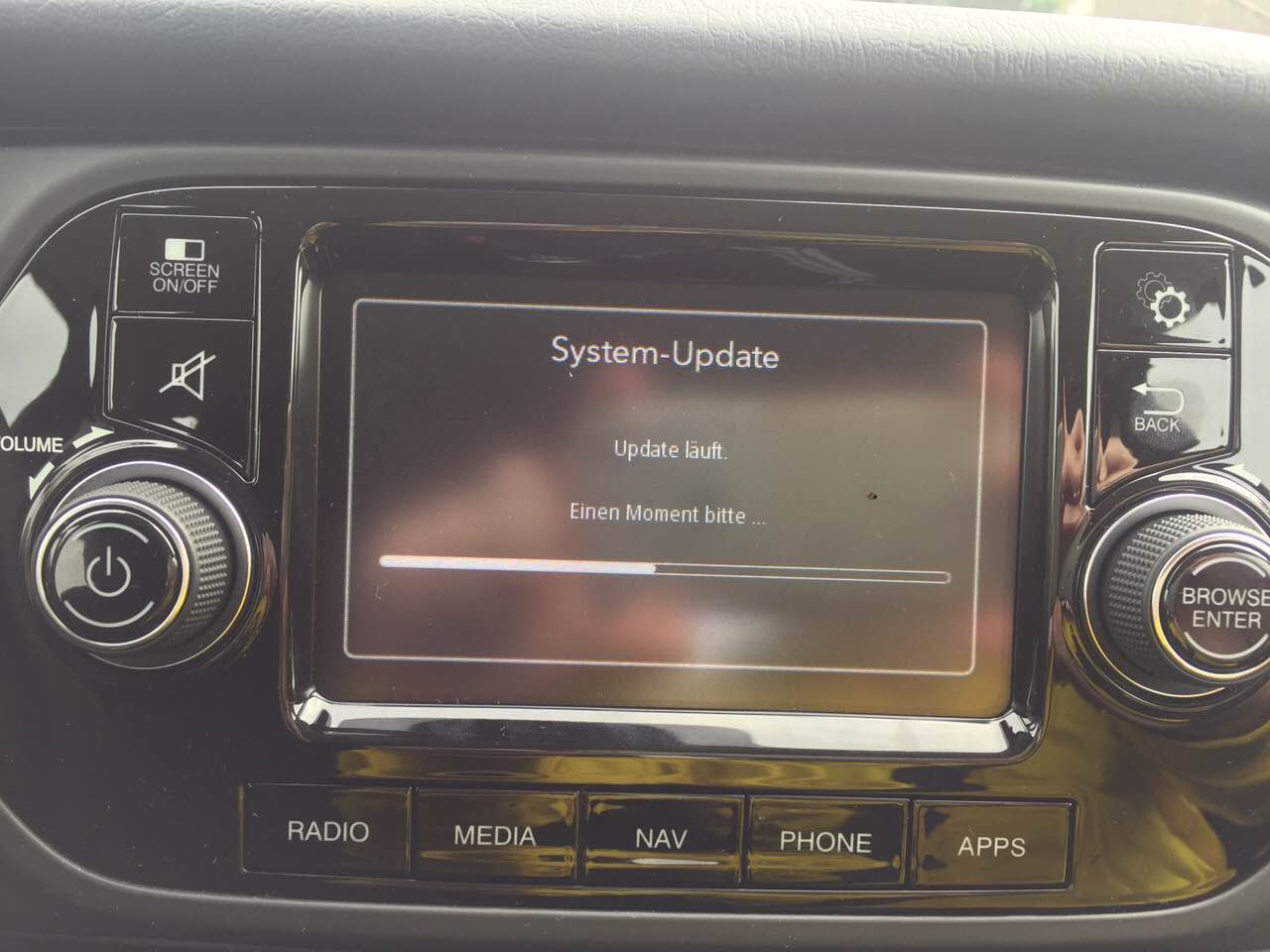

  • Kurzes Update
    heute morgen ist der Wagen gestartet, aber mit Motorstörung
    War gerade bei FIAT und wurde behoben.
    Mein Fiat: 1.4 95ps Easy HB mit Easy Tech Paket - Cinema Schwarz Metallic
  • Laptop angeschlossen und Reset gemacht, wegen der Motorstörung
    Update läuft noch, der von Fiat sagte es dauert 100-150 min und Motor muss laufen
  • Mir einfach unerklärlich, warum beim Tipo und dem 5" Uconnect das Kartenupdate über eine Stunde benötigt!
    Umweltverpester! :D
    Beim 500L in Verbindung mit dem 5" war das Karten-Update nach 25min gelaufen, Fahrt zur Arbeit,
    neue Karte war drin.
  • Das ist einfach erklärt, der Roboter ist so lahm...gg
    Umweltverpester!
    Kann ich mir auch nicht erklären
    Selbst der TOMTOM Go, mit Download brauchte nur ca. 45 Minuten das erste mal
    Es dauert solange und man muss beten dass es 100% klappt.
  • Kleines UPDATE
    Der Update läuft seit 9:13 ist aber immer noch nicht fertig, steht dort fest
  • kann bei dir am Stick liegen!
    Es sollte ein schneller USB 2 Stick sein (Keinen USB 3 verwenden)
    Wichtig ist auch, dass der Stick auf exfat formatiert ist (langsam formatieren)
