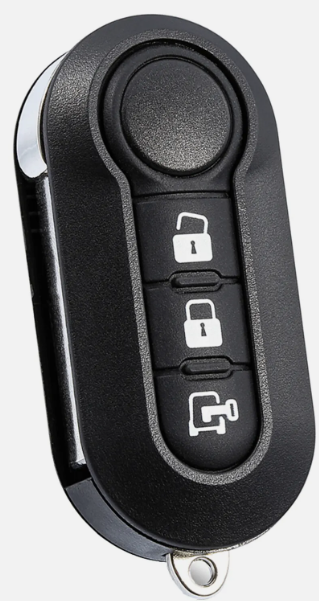

Kosten für NachschlÜssel
  • Klapper mal die einschlägigen Schlüsseldienste ab, da sind immer wieder welche dabei die sich auf das Nachmachen/ Kolonen der Schlüssel spezialisiert haben.
    Bei uns ist einer in einer Kauflandpassage, da bekommst Du ein Funkschlüssen Duplikat ohne Marken Loge für ca. €100.
    Im Prinzip besteht der Schlüssen aus 2- 3 Komponenten, die Du alle bei eBay und Amazon bekommst. Mit dem Rohling und dem dazugehörigen Auto (Schlüssel selbst, den Speicher Chip für die Wegfahrsperre und das Schlüsselgehäuse) gehst Du dann zu den Jungs deines Vertrauens ;) , wartest ne Stunde und dann sollte das wieder gehen. Selbst die Hardware zum Schlüssel Klonen bekommst Du auch im Weg, wird viel in UK angeboten, und klar ganz vorn mit dabei der Alixepress 8o Die preise sind von €150 bis ich mein es waren €700. Den Weg würde ich aber nur gehen, wenn Du ein Geschäft damit machen willst. Vor allem braucht es verschieden Systeme, einer kann nicht alle Schlüssel, hab da mal ein Paar Lieferanten angeschrieben. Videos, wies geht gibt's auch so einige im WWW.

  • Die Schlüssel können nur noch in einer Fiat Werke angelernt werden.
    Zum anlernen brauchst einen Code, welcher inmer neu bei Stellantis abgefragt werden muß und nur temporär gültig ist.
    Clonen geht soweit ich weiß nicht mehr (zumindest bei den neueren Schlüsseln wie vom Tipo)
  • Dann würde ich auf jeden Fall den noch vorhandenen Schlüssel neu anlernen lassen. Damit fliegt der verlorene Schlüssel aus dem Fahrzeug und falls den jemand findet kann er dein Tipo nicht mehr wegfahren...
    Ins Auto kommt er allerding trotzdem noch.

    Stellantis hat das im letzten Jahr geändert, auch für Fahrzeuge mit "statischem" Code. Zumindest die, die nicht mehr den Ovalen Schlüssel haben
    Mein Tipo ist von 12/2016 (ohne KeylessGo)und hatte noch eine Codekarte...
    Habe vor 1 Monat einen neuen Schlüssel anlernen wollen und die Codekarte ging nicht mehr abzufragen...
    Nur noch via WitEch und online Live-Code direkt von Stellantis...
