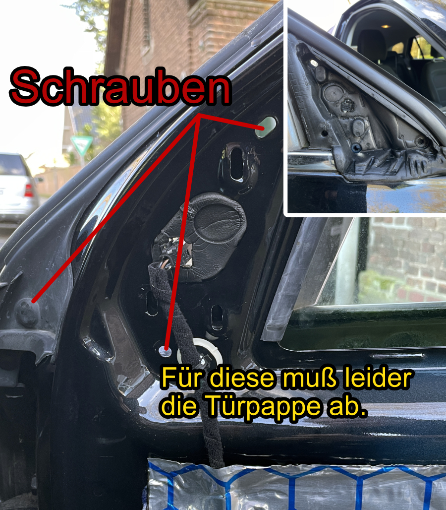

  • Hallo, da es das Thema glaube ich noch nicht gibt habe ich beim Wechsel meines Spiegels mal 2-3 Bilder gemacht.

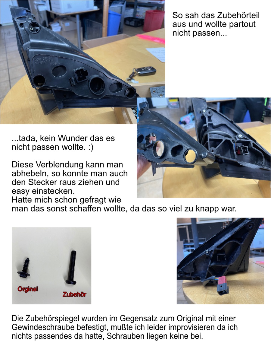

    Ist aber wirklich kein Hexenwerk, 3 Schrauben, mehr Kopfzerbrechen hat mir der Spiegel aus dem Zubehör bereitet.
    Er wollte einfach nicht passen und die Stecker zu verbinden war eigentlich unmöglich...falls noch wer in die Verlegenheit kommen sollte....
    Eigentlich müßte der Spiegel lackiert werden, da ich aber so eine Darkchrom Blende übergestülpt habe geht das bei mir auch so. =)
    Nachtrag: Die Schraube im Bild habe ich auf die Länge der Originalschraube abgelängt, nur zur info, nicht das einer so ne lange da rein ballert, die kommt dann am Spiegel wieder raus. ^^
