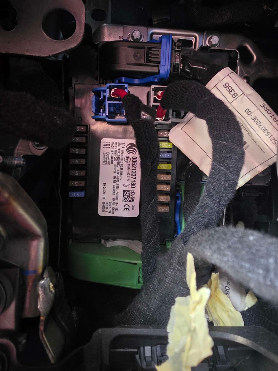

    Da ich weder im Handbuch von meinem Fiat oder im Internet etwas konkretes zur der Sicherungsbelegung finden kann wollte ich bei euch Veteranen mal Nachfragen. (Das Eingefügte Bild ist der Sicherungskasten unter dem Lenkrad) Laut der Internetseite Startmycar.com ist Linke Reihe nicht belegt und die oberste rechte Sicherung auch nicht. ich habe schon mit einem Multimeter Die Spannungen dort Überprüft und Links habe ich ACC und Rechts Dauerstrom. Kann ich die Obere Linke und Die Obere Rechte 5A Sicherung Nehmen Für mein Vorhaben ? oder Gibt es da bessere Möglichkeiten ?

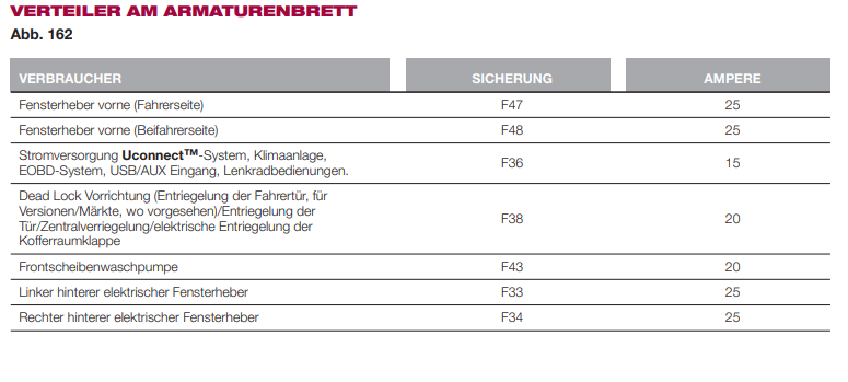

  • so ist es im MJ21 Handbuch vermerkt (für die rechte Reihe)
    ich würde von F34 oder F33 mit max 3A was abzweigen.
    Die hinteren FH werden in der Regel seltener genutzt und eine Dashcam zieht eigentlich nicht mehr als 1 Ampere.
    Aber die sind halt nur mit Zündung an auch an.
    für Parkplatzüberwachung ist das nicht geeignet. Da müsstest du Strom aus dem Motorraum ziehen.

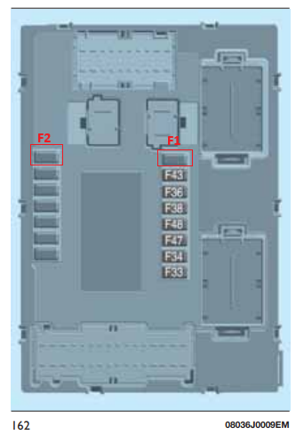

  • F34 oder F33 sind eine Überlegung wert, ob ich die mit 3A Oder 5A absichere ist eh egal da die Sicherung dann nur als Leitung Schutz dient. Die 2 Plätze die ich eingezeichnet habe werden halt nicht bennant / Beschrieben, aber F1 Hat 12V Dauerspannung und F2 Hat ACC also Zündungsspannung. ich Brauche Beides da ich die Parkplatzüberwachung aktivieren werde. Deswegen war ja meine frage ob diese 2 sicherungen belegt sind oder "Reserve" Sicherungen sind (Für andere Modelle oder ausstattungen) da ja dort spannung vorhanden ist

    Also in Sicherung F36 15A haben wir ACC+ angeschlossen
    Und in Sicherung F2 wie in deinem Bild haben wir Dauerplus angeschlossen.

    ich habe auch die Sicherung F36 und F2 benutzt ABER! F36 war bei mir Dauerplus und F2 war zündungsplus. Mehrere Male mit dem guten alten Multimeter nachgemessen. Den Massepunkt habe ich mir an einer der schrauben von der Servolenkung geholt.
