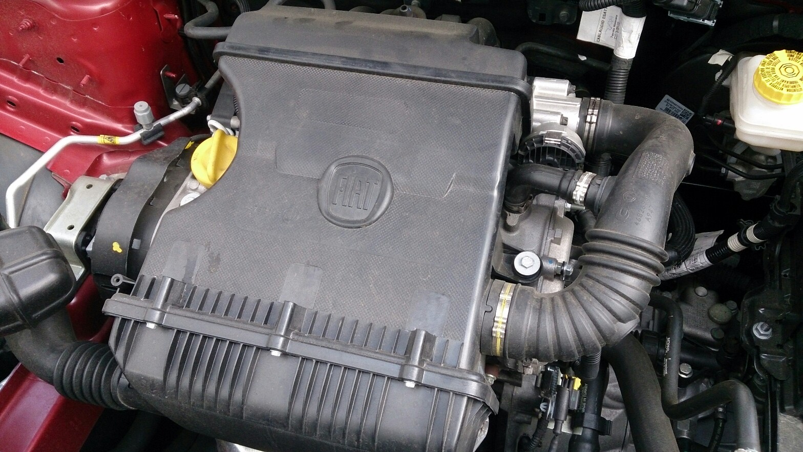

  • Also bei mir sieht es so aus:
    Motorabdeckung, mit Schrauben zu fixieren:

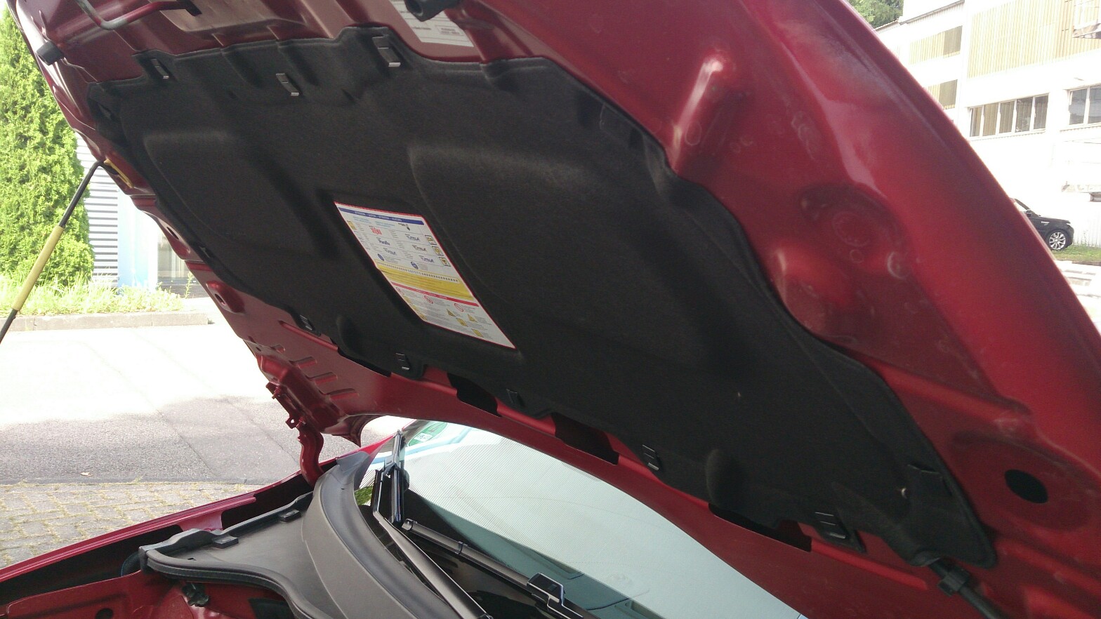

    Abdeckung in der Motorhaube:

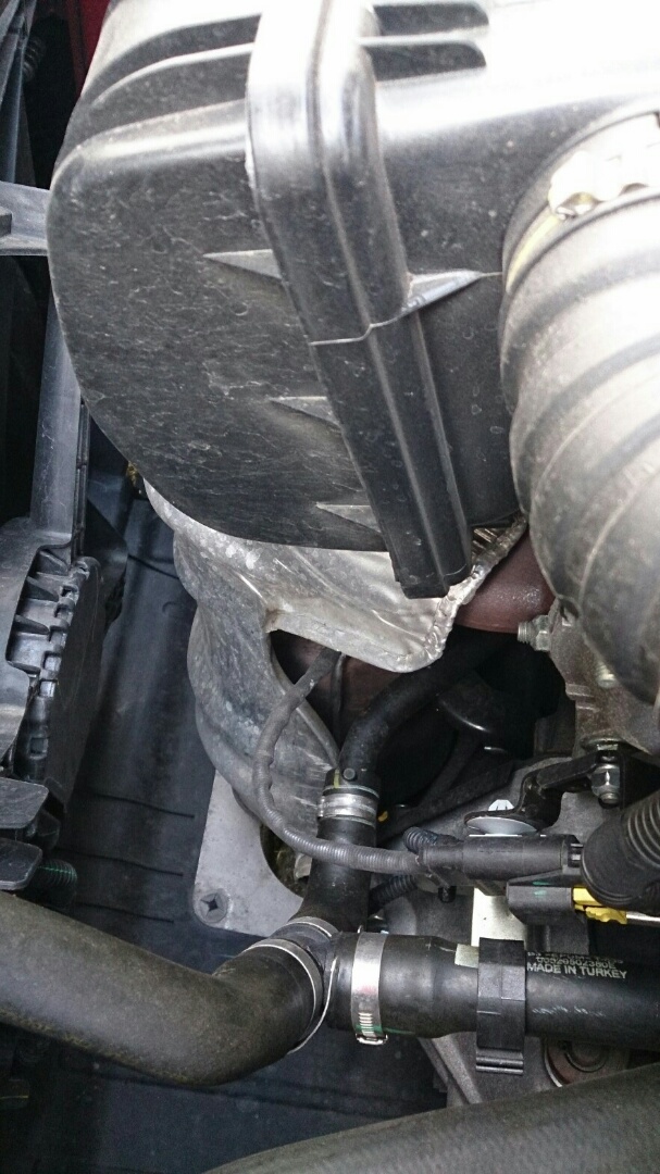

  • Aus eigener erfahrung mit dem motor. Kann ich dir sagen.
    Es könnte das hitzeschutzschild über dem kat sein. Bei mir hats damals auch geklappert, nachdem die schrauben abgerostet waren. Dann ist übrigens alles zu spät. Da du die schrauben dann auch nicht mehr erneuern kannst, bleibt das schild ab. Folge: der luftfilterkasten schmilzt dir überm kat weg. Sollten die schrauben bei dir noch nicht soweit sein, tausch sie gegen edelstahlschrauben.
    Und: der luftfilterkasten obendrauf kann durchaus "heiß" werden.

  • so das teil meine ich
