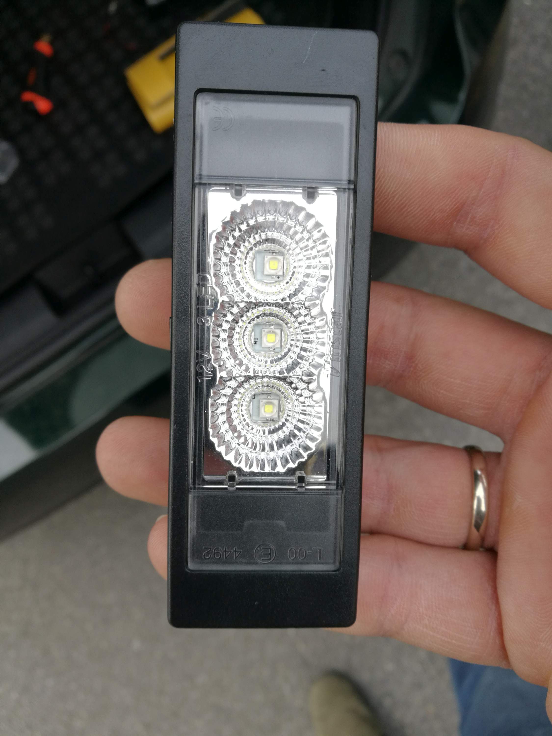

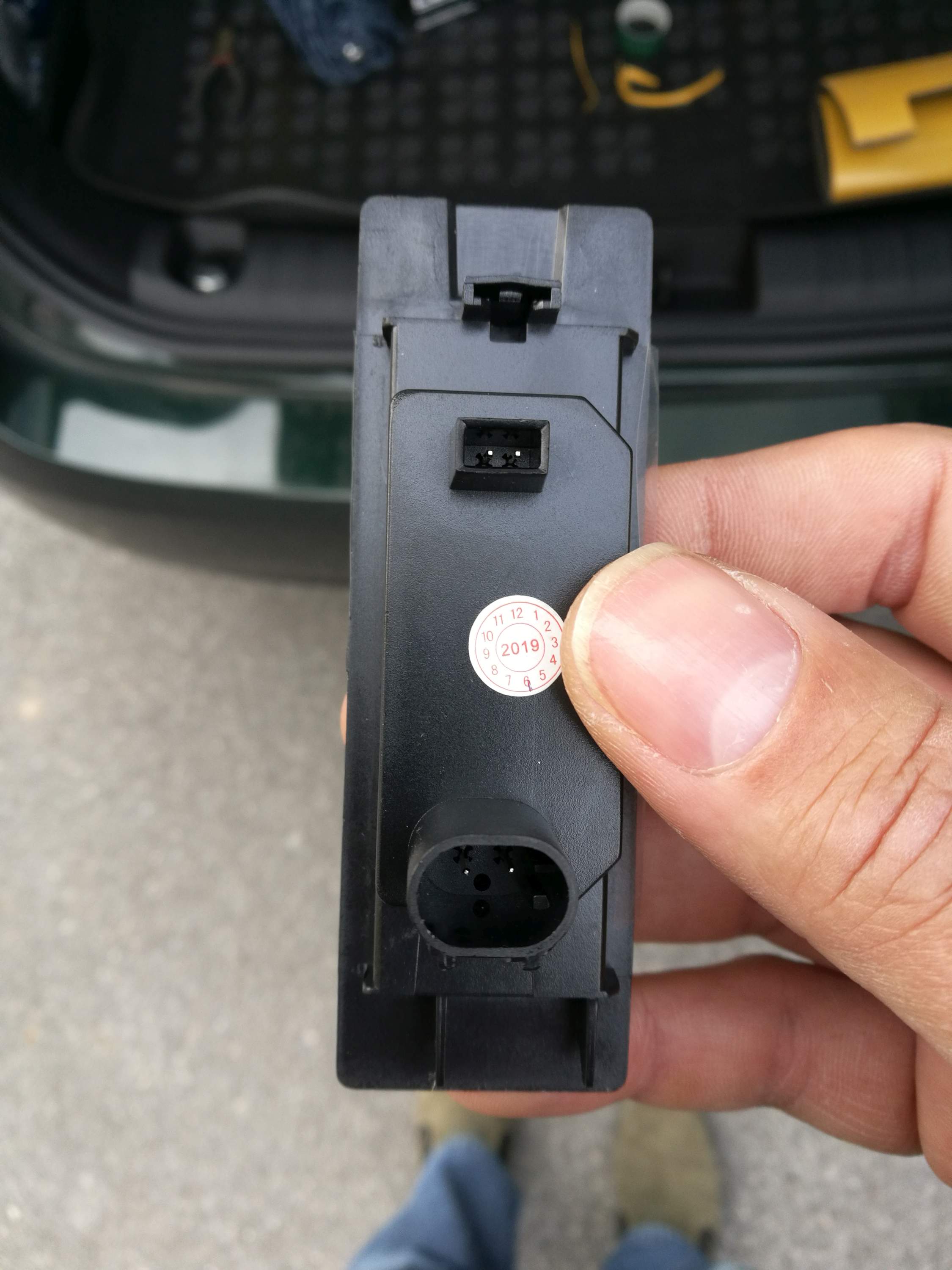

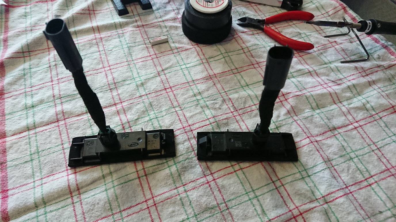

  • Ausbau der Kennzeichenbeleuchtung wie in der Bedienungsanleitung beschrieben.
    Dann sieht man schon, dass BMW und Fiat nicht nur das Design gleich haben, sondern auch die Stecker.
    LED Kennzeichenbeleuchtung

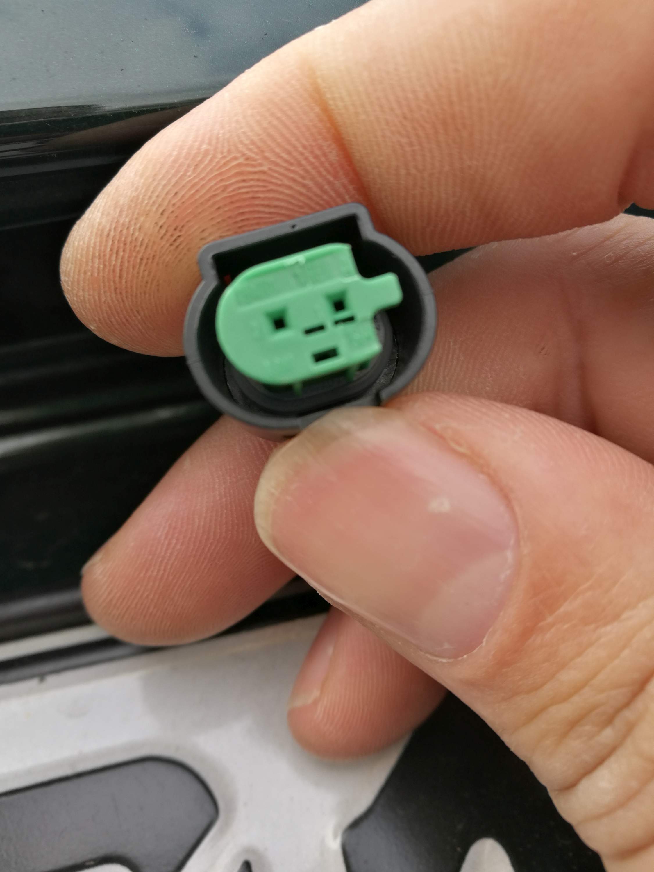

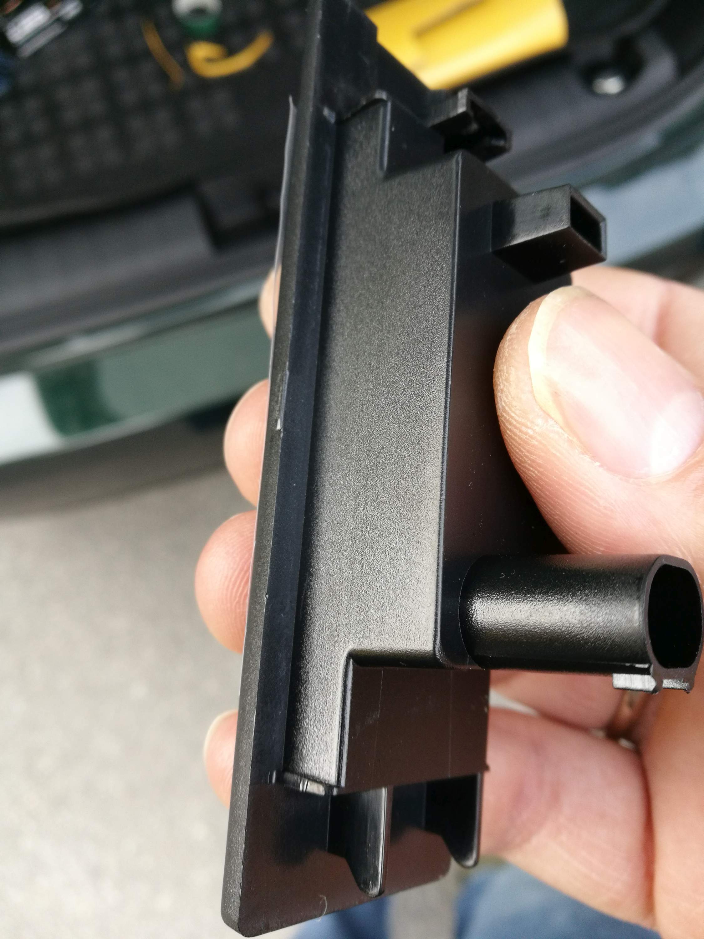

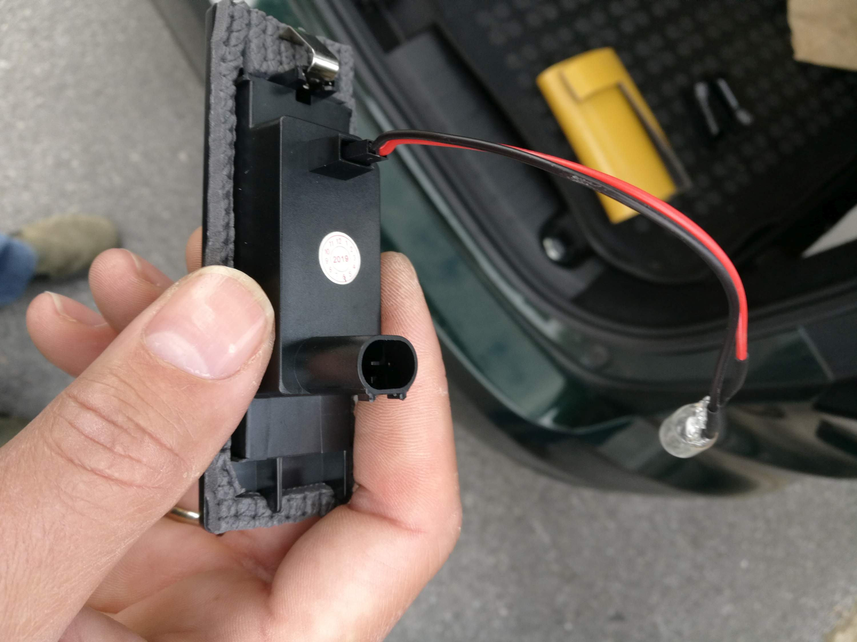

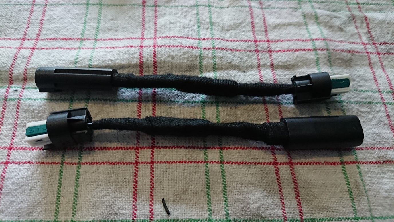

    An dem Stecker am Fahrzeug ist eine kleine Nase, diese habe ich abgezwickt, da dieser sonst nicht in die Kennzeichenleuchte passte. Habe aber dann noch das Adapterkabel gekauft, evtl muss man dann nicht mehr wegmachen.

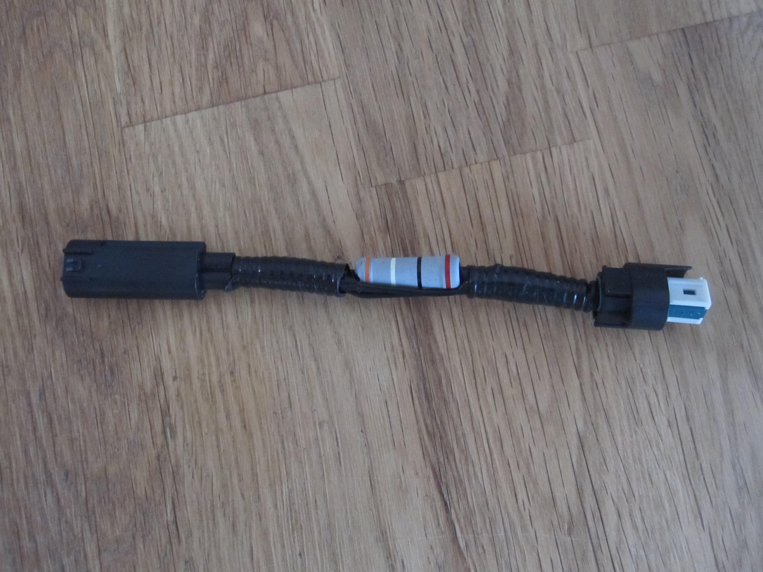

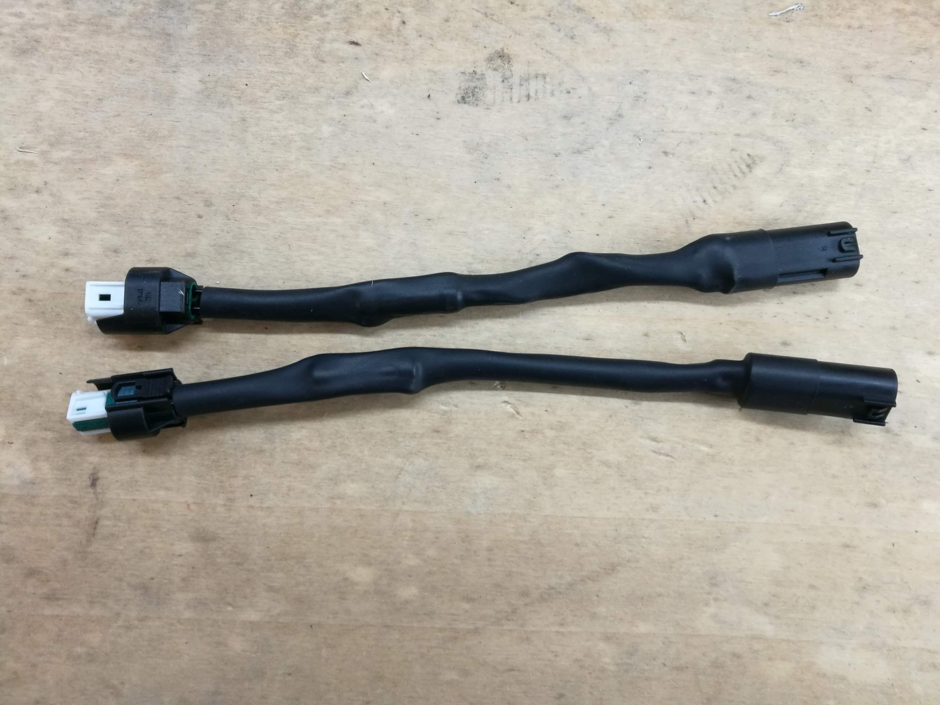

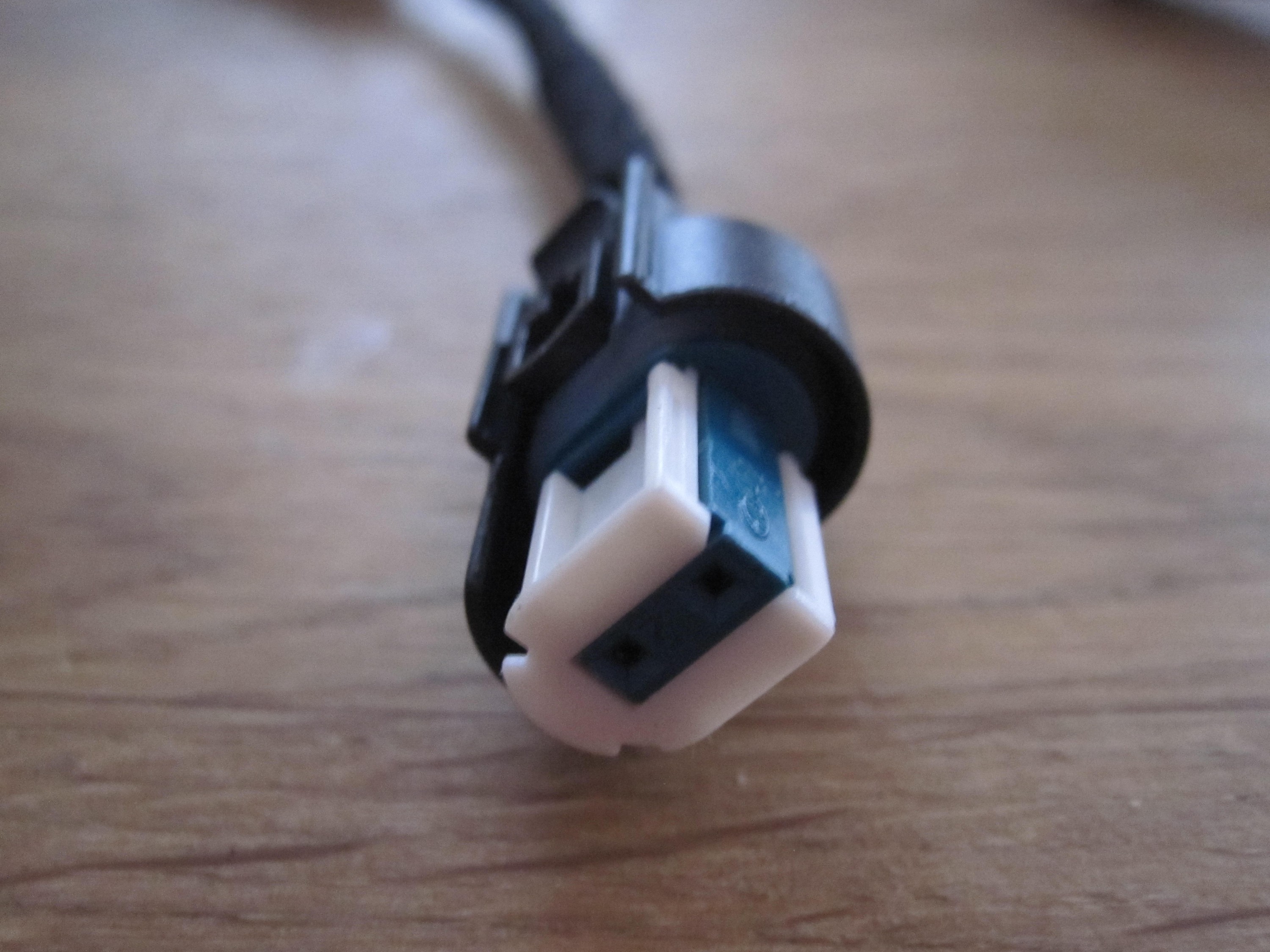

    Hier der Stecker am Adapterkabel

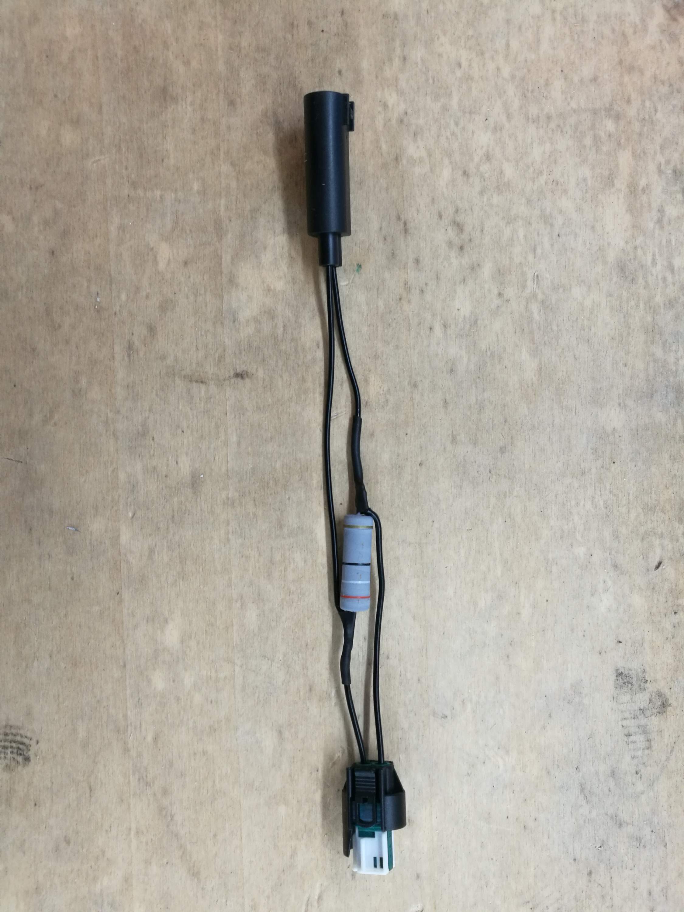

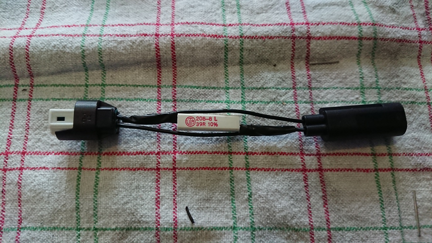

    Das Adapterkabel muss noch modifiziert werden da ansonsten eine Fehlermeldung im Bordcomputer kommt.

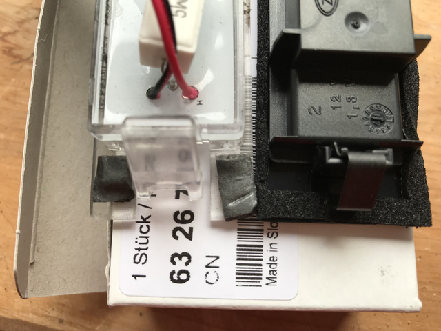

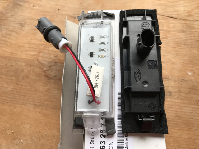

    Hier ist das modifizierte Kabel mit dem 39 Ohm Widerstand und 5 Watt Leistung. Dieser simuliert die 5 Watt Lampe. Der Widerstand wird zwischen die zwei Leitungen gelötet. Editiert: Er ist somit parallel zur LED

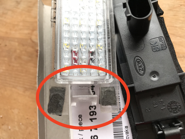

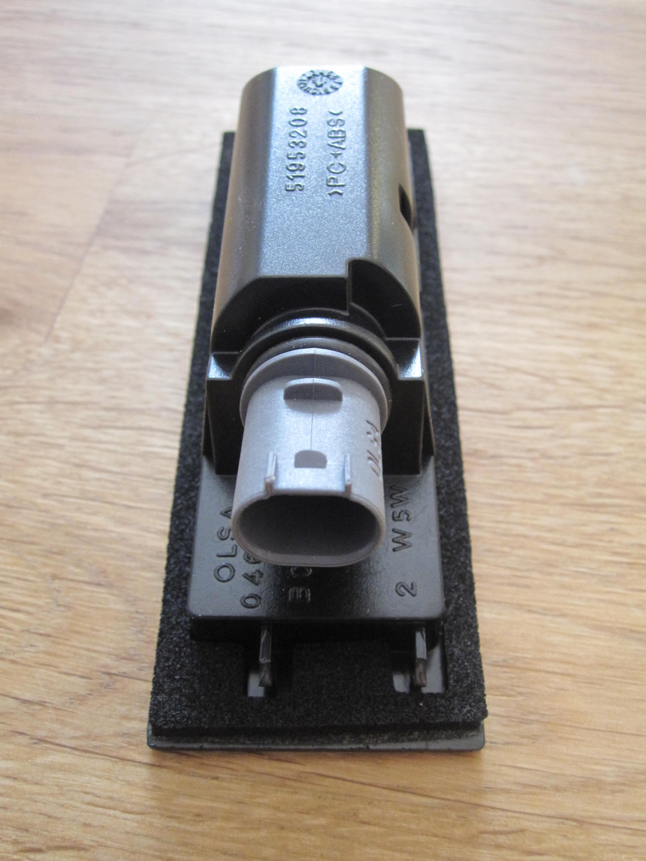

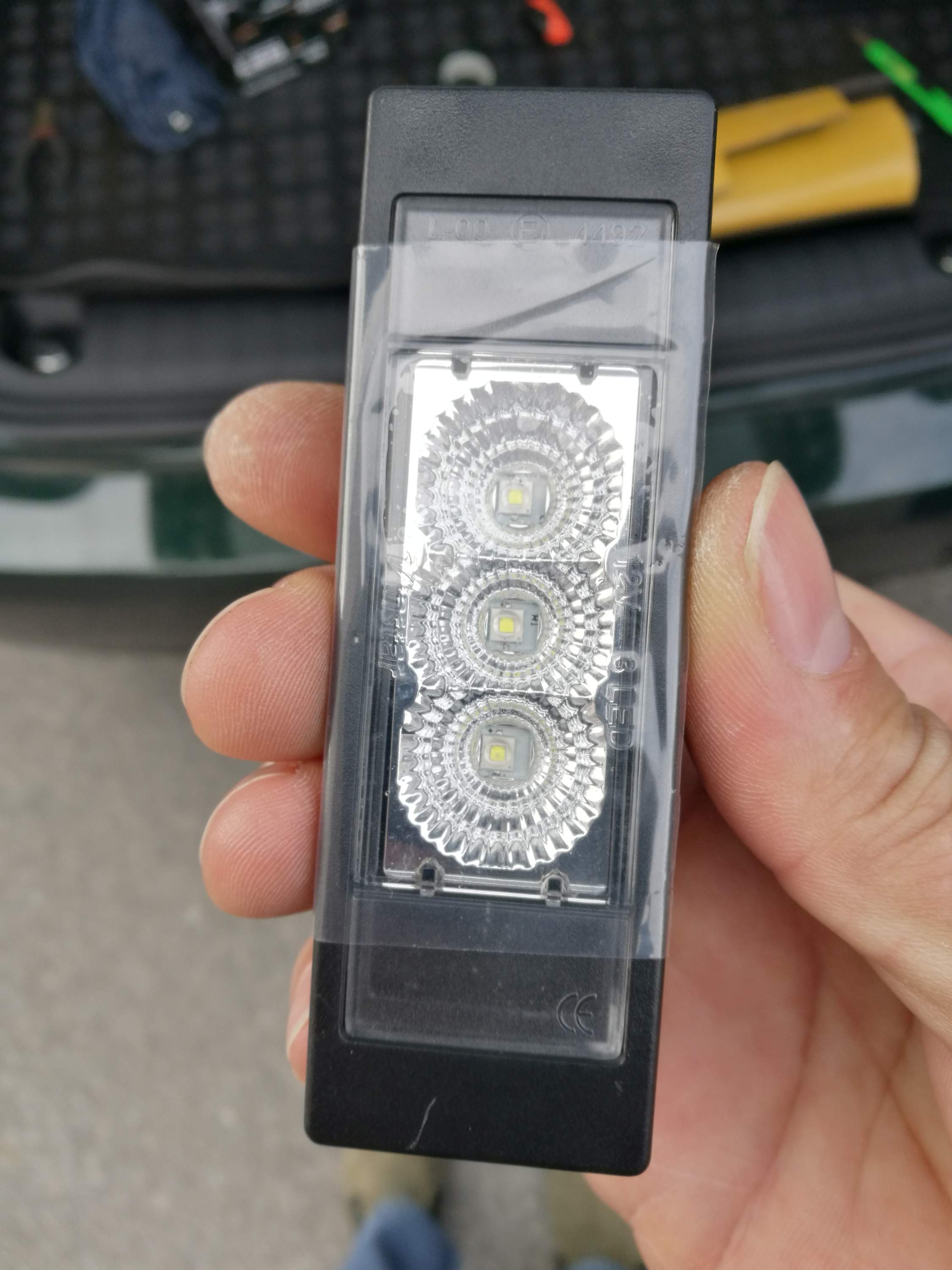

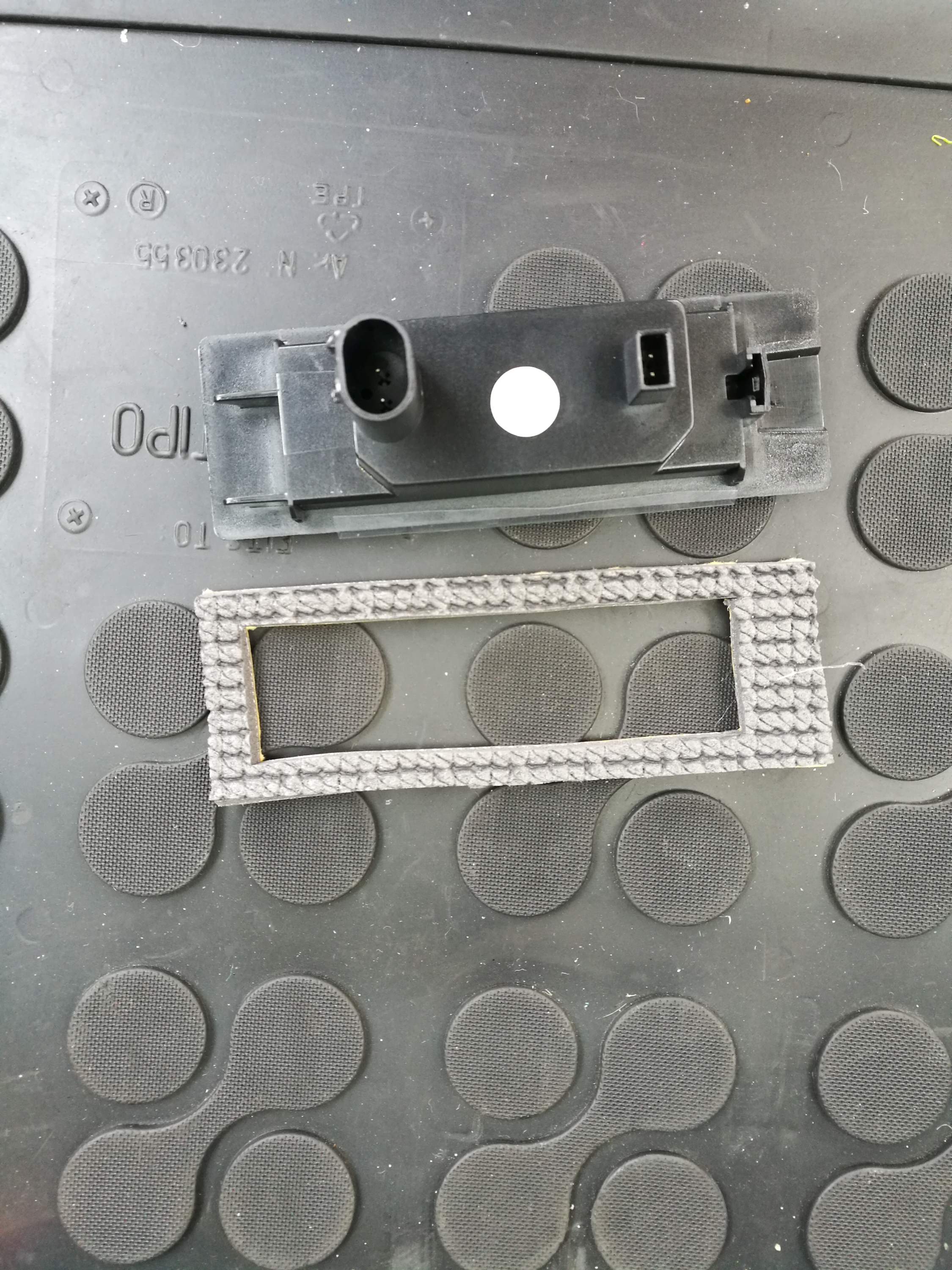

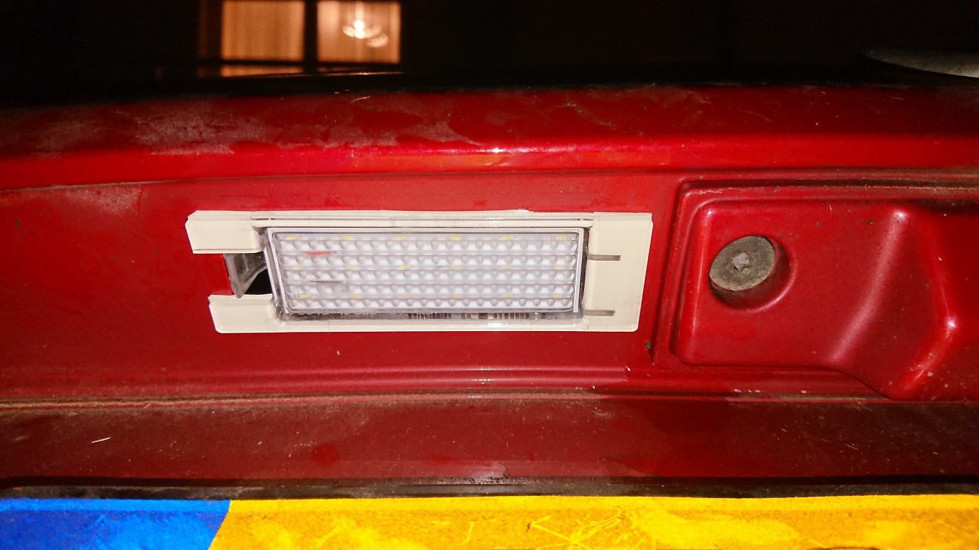

    An die BMW Leuchte muss noch selbstklebender Schaumgummi angebracht werden.

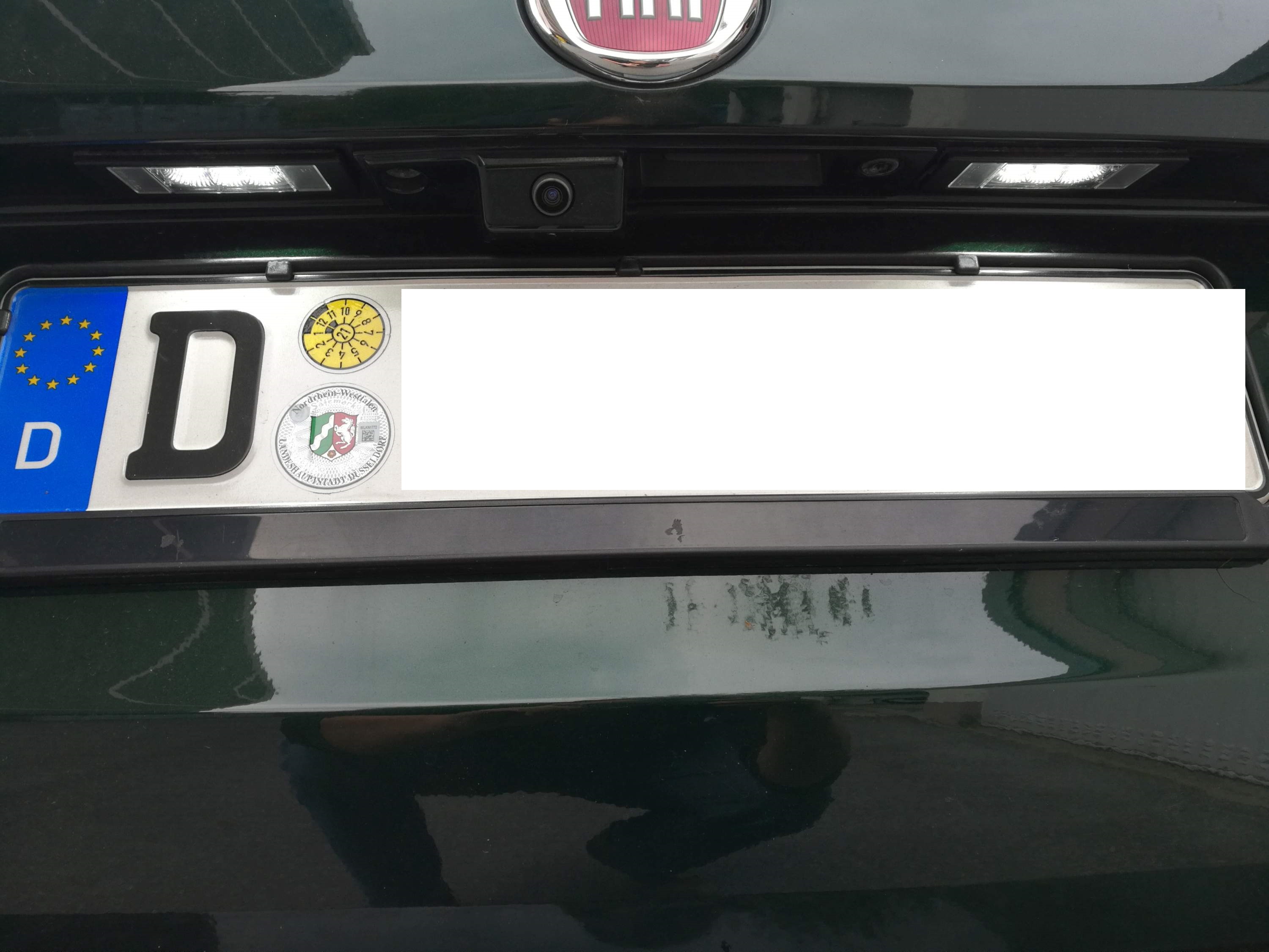

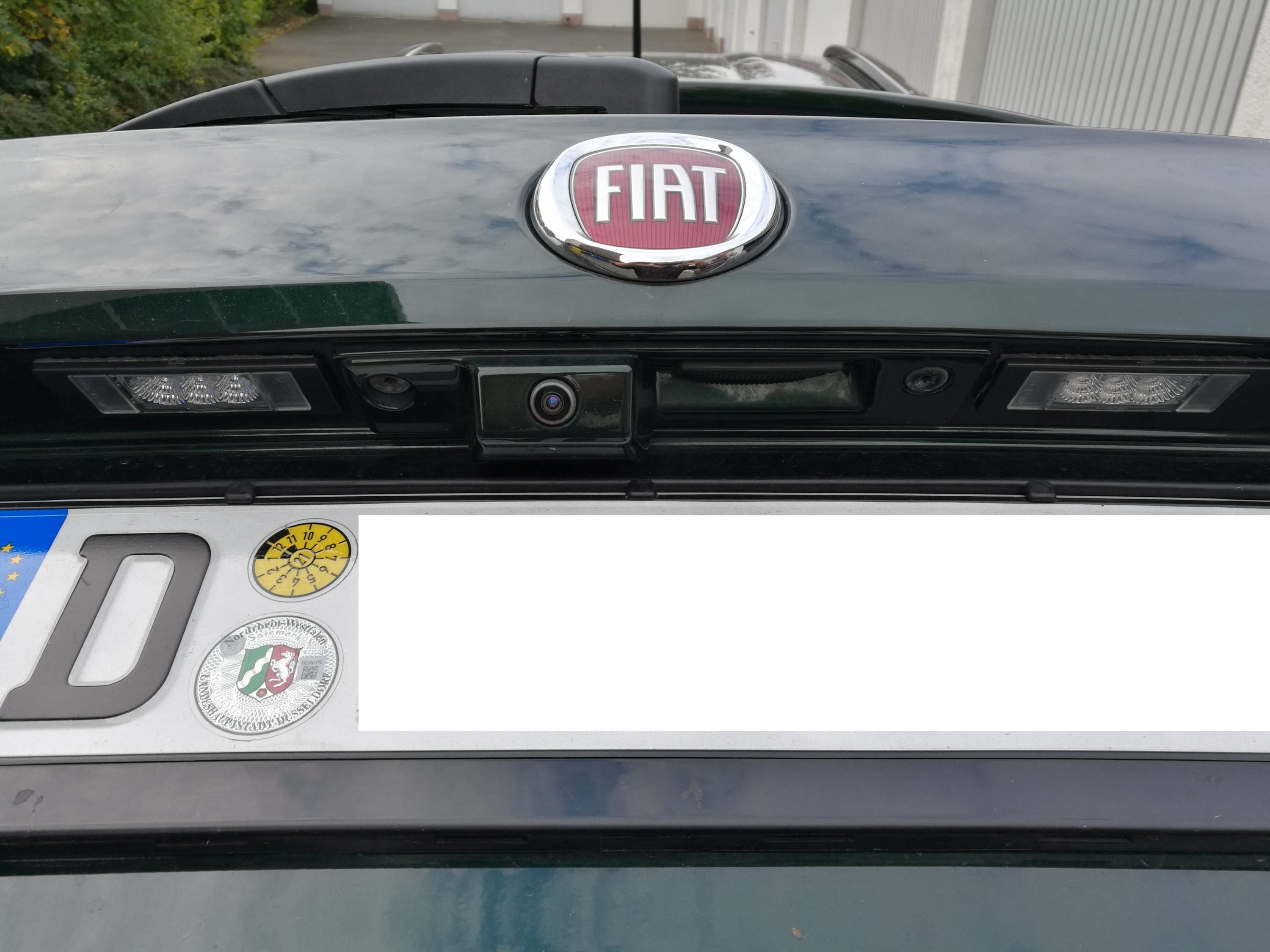

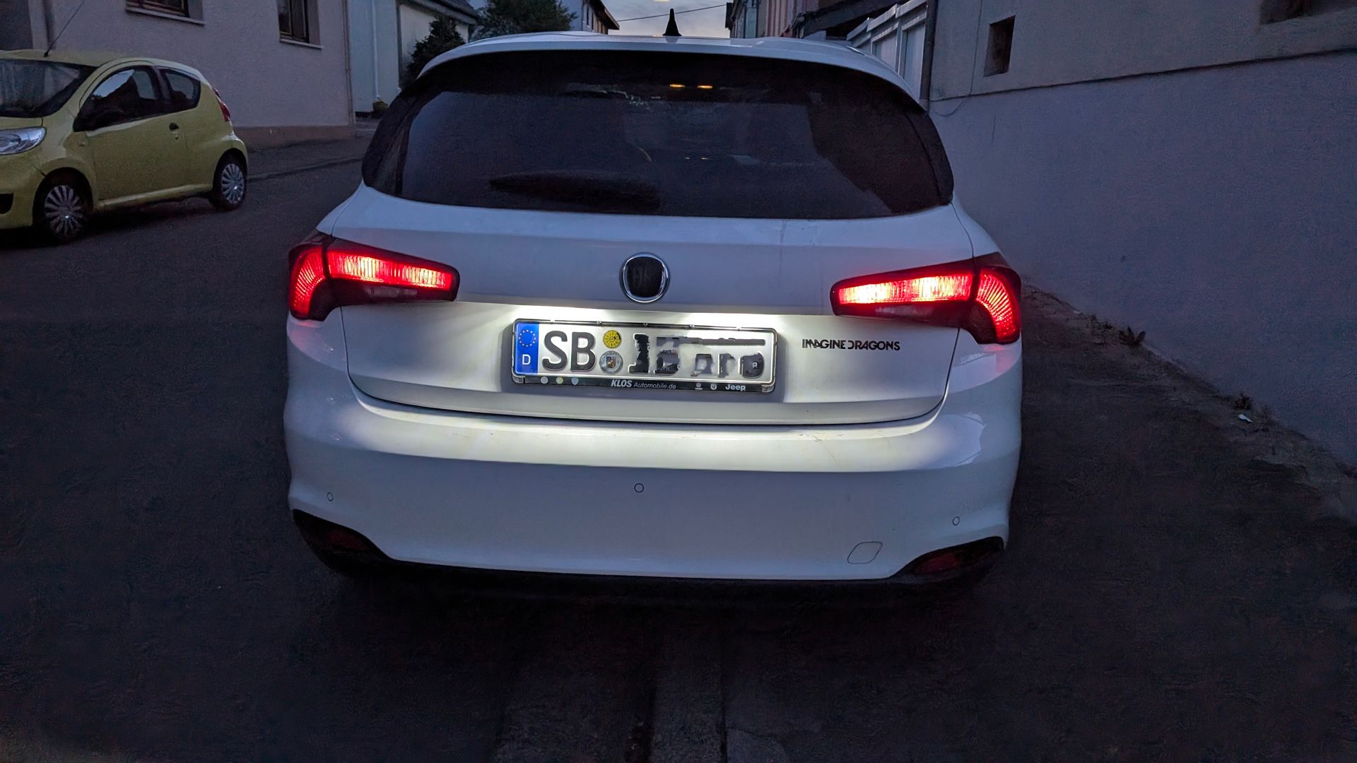

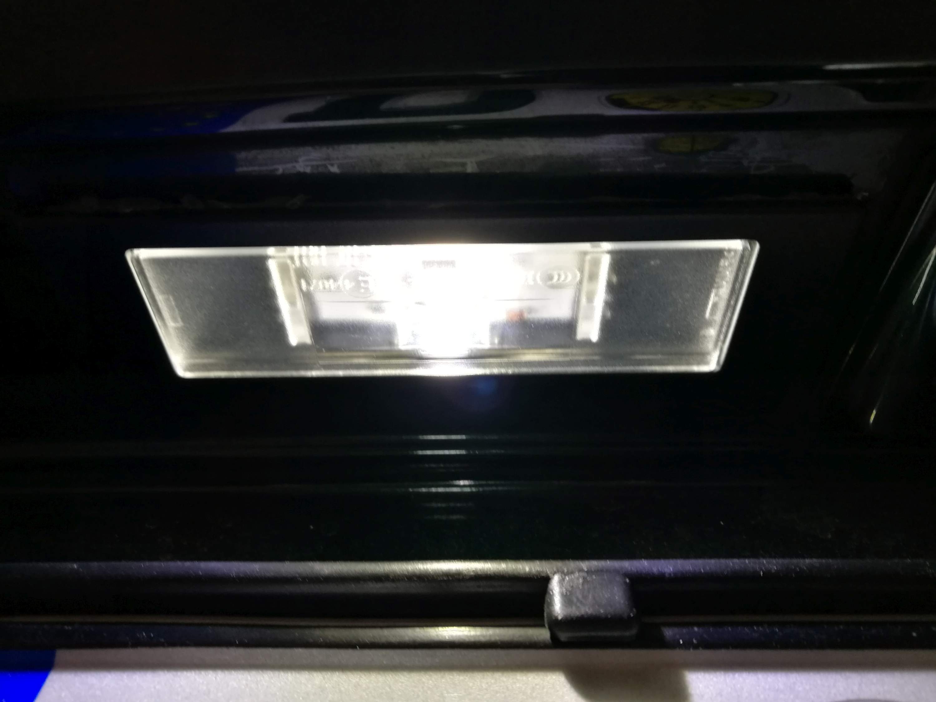

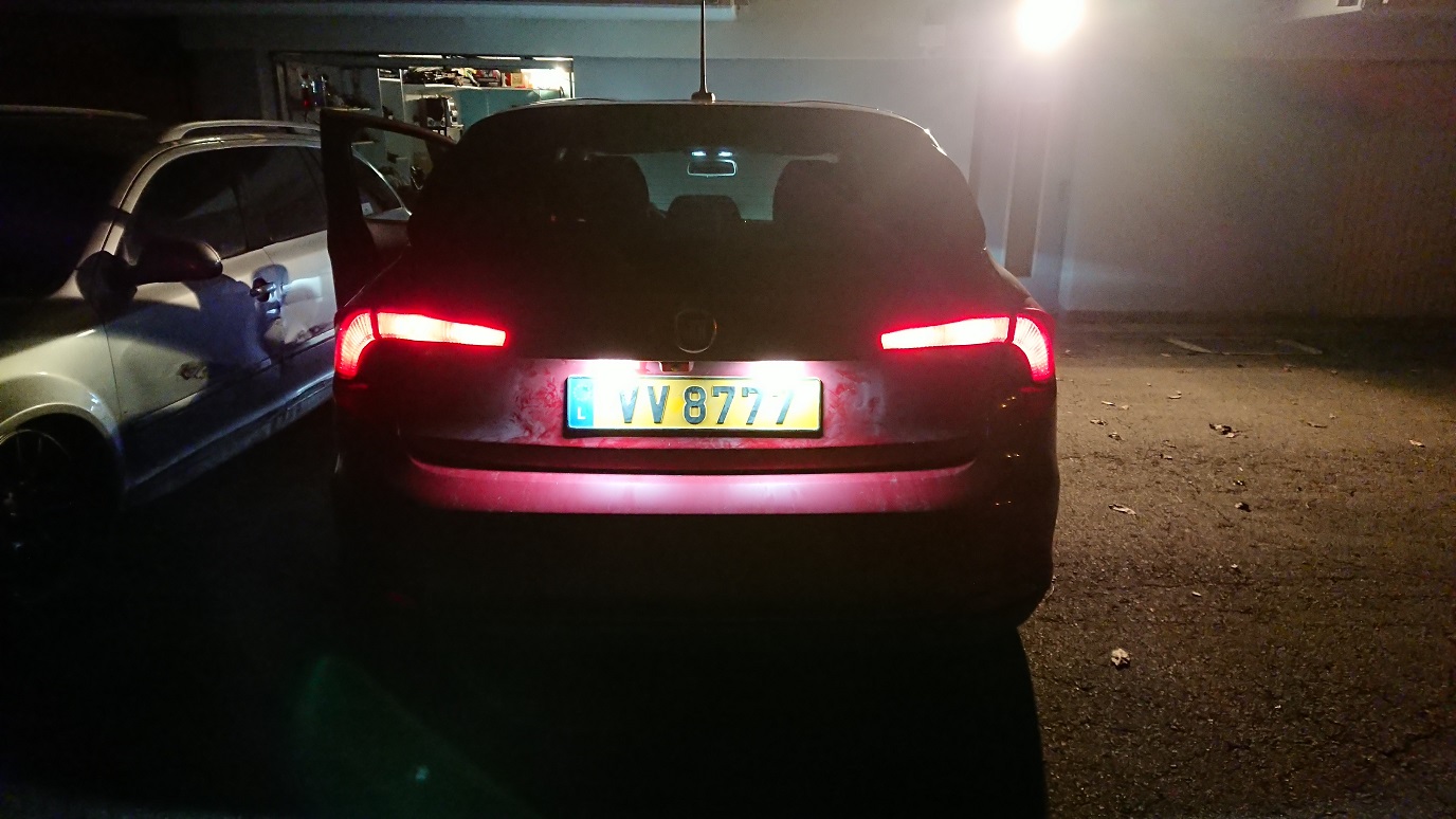

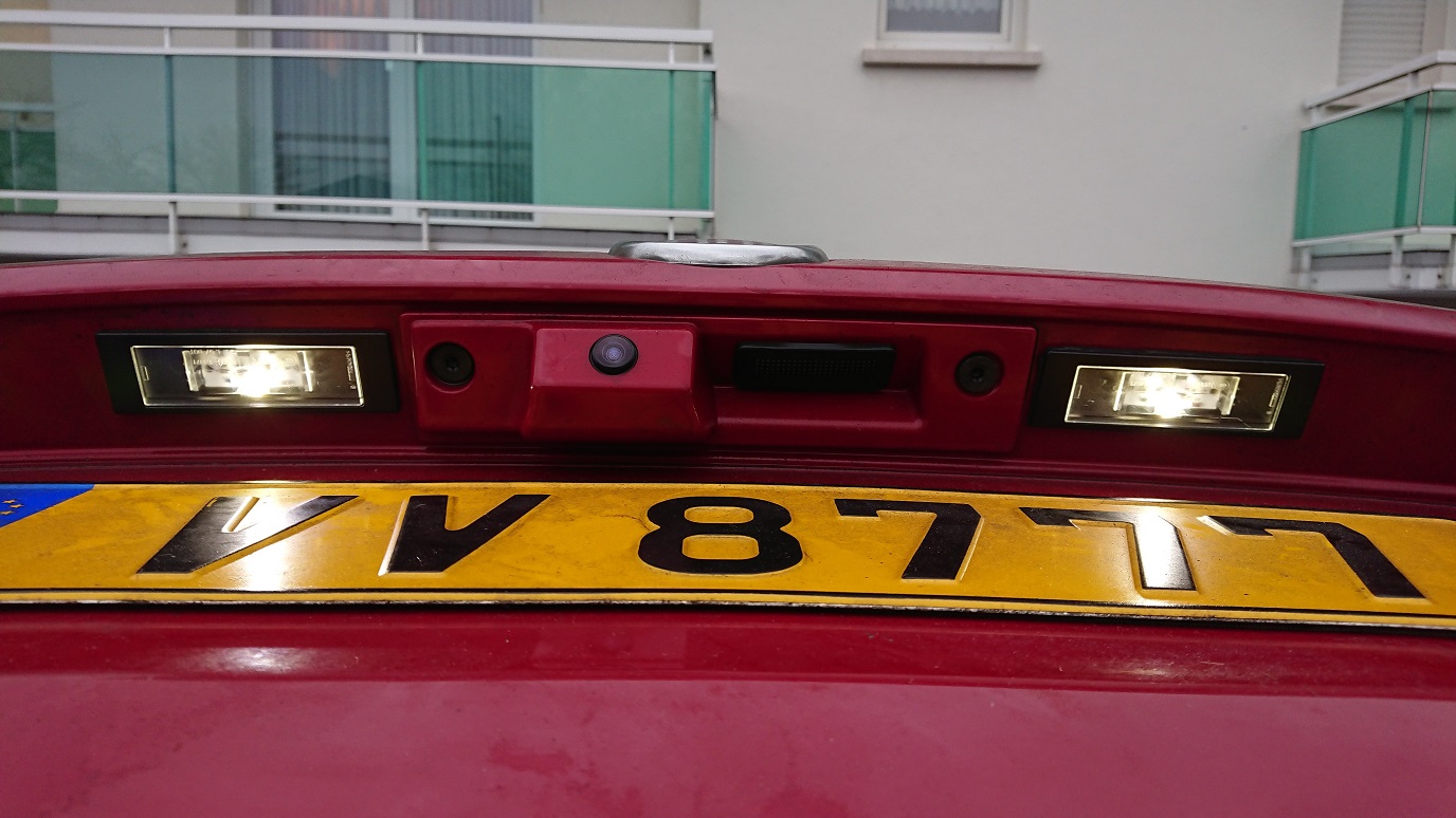

    Hier Fertig

    Das Set aus Adapterkabel und Kennzeichenleuchte findet man mittels BMW Teilenummer
    63267193294.

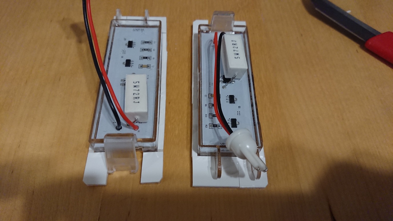

  • Hey Jaymz, the LED bulbs with resistor didn´t work. No that´s wrong, they work but when installed in plate-lights they caused an error. Therefor I bought complete LED-plate-lights as These:
    http://www.ebay.de/itm/XENON-LED-SMD-CANBUS-Kennzeichenbeleuchtung-Fiat-Tipo-356-TÜV-FREI/182341550017?ssPageName=STRK%3AMEBIDX%3AIT&_trksid=p2057872.m2749.l2649
    The Picture is not 100% correct - the lights are as shown on the Picture, but you don´t need the additional resitors that are shown on Picture. These lamps work really fine!

  • Ja Habe sie selber verbaut und sind wirklich top kein Fehlermeldung nur top
