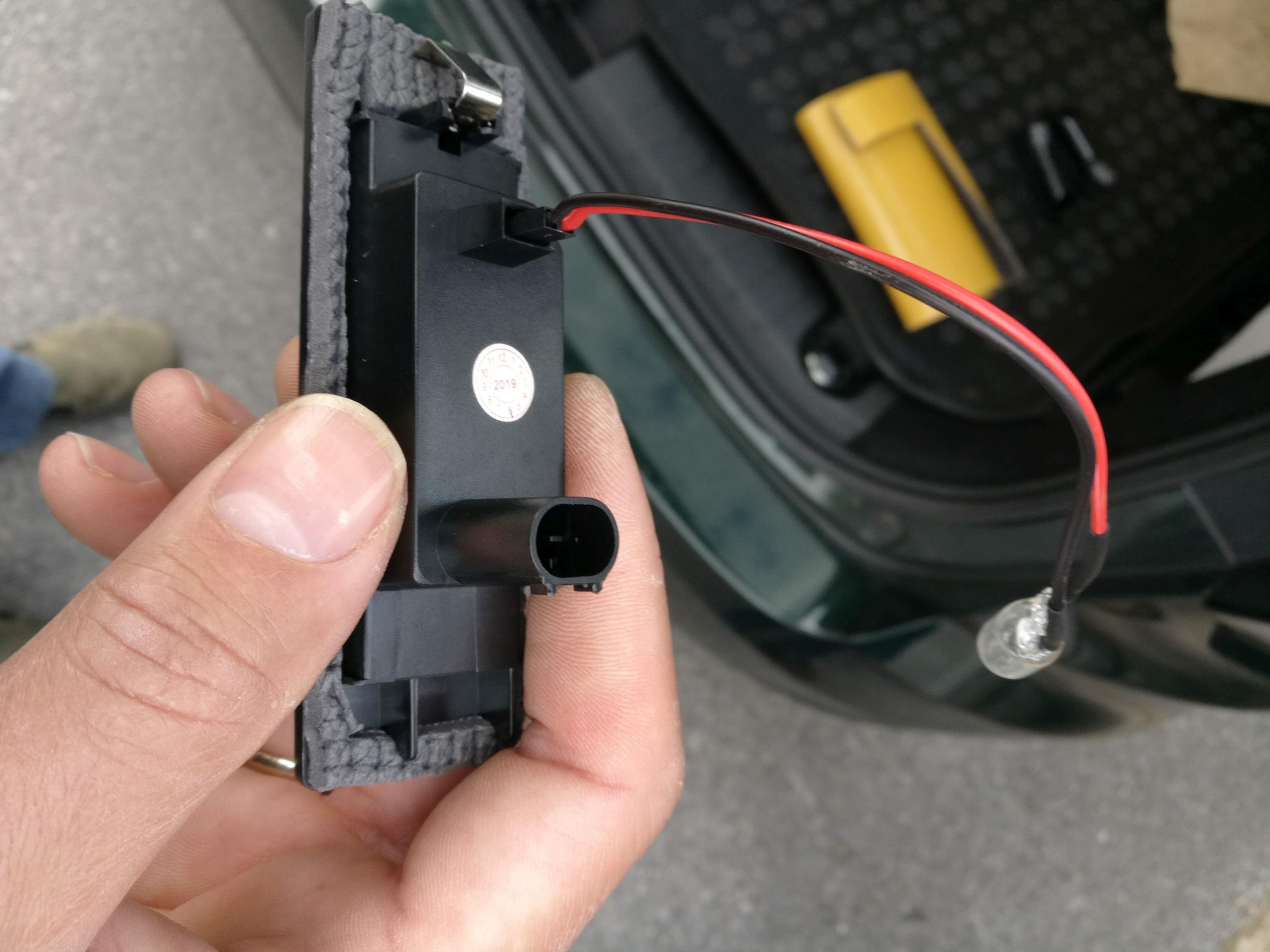

  • So, habe mich heute auch mal mit dem Thema LED-Kennzeichenbeleuchtung beschäftigt und die Jungs von "Blauertacho4U" besucht.
    Leider haben sie keine explizit für den Tipo, aber für einige andere Modelle, so habe ich welche eigentlich für den Marea bestimmten mitgenommen.
    Diese Leuchten sind zugelassen und legal zu betreiben, haben 2 Jahre Garantie und sehen wie folgt aus:
    Wie man sieht entsprechen sie in der Grundform denen vom Tipo, es sind nur leichte Anpassungen nötig welche ich nun beschreiben werde.
    Als erstes müssen auf einer Seite die seitlichen Nasen leicht gestutzt werden, da sie zu breit sind, das geht mit einem Cuttermesser sehr gut.
    So passen sie perfekt in die Einbauöffnung vom Tipo, allerdings fehlt hier die Moosgummidichtung wie bei den original Leuchten, so dass sie mit der Klammer nicht stramm sitzen. Hilfe bietet hier ein Kantenschutzgummi welches ich mal bei Aldi gekauft habe, dient bei meinem Vater in der Garage als Schutz für die Türen.
    Daraus flugs eine Dichtung geschnitten und aufgeklebt, die Halteklammer habe ich zum leichteren kleben der Dichtung aus der Leuchte rausgenommen
    Nach Bearbeitung der Kanten mit dem Cuttermesser sieht es dann wie folgt aus
    Da die Leuchten keinen Widerstand für die Checkcontrol besitzen, dafür eine zweite Einspeisung mit Anschlusskabel, habe ich dort das 5W Glassockellämpchen angelötet und mittels Schrumpfschlauch auf der Leuchte fixiert. Das werde ich noch mit einer eigenen Fassung ordentlich machen, Fotos werden dann folgen.
    Nun muss nur noch am Stecker vom Tipo eine kleine Nase entfernt werden und Stecker und Leuchte passen perfekt

    Widerstände habe ich noch von früheren Basteleien hier zu liegen, musste die nur wiederfinden und am Birnchen messen bzw. dann berechnen welche den nötigen Stromverbrauch erzielen.
    Da ich aber ein ungeduldiges Kerlchen bin mussten die Leuchten unbedingt vorher rein :whistling:
    Habe mir also Adapterkabel besorgt und den passenden Widerstand eingelötet, in diesem Falle ein 5 Watt Widerstand mit 39 Ohm.
    Da die Leuchten mir allerdings im Dunkeln doch um einiges zu hell waren, habe ich mir passende Kennzeichenleuchten von BMW besorgt.
    Diese sind für meinen Geschmack perfekt, nicht zu hell und nicht zu dunkel.
    Jetzt muss ich nur noch besseres Material zur Abdichtung finden, sollte so wie bei der originalen sein, schwarz und etwas härter als das was ich benutzt habe.
