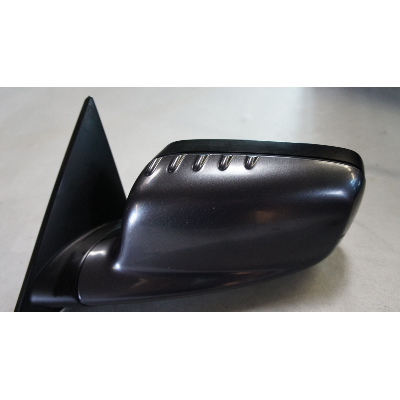

  • Das selbe kenne ich von meinem BMW. Ab 130km/h fängts an zu säuseln (Wie ein Starker Wind der ums Haus pfeift). Dies liegt an der Form der Spiegel und wurde im Facelift durch umdesignte Spiegelkappen gelöst. Beim Tipo bezweifle ich das wir da in nächster Zeit ein FL-Modell bekommen :D Ansonsten heißts: Radio an oder selber singen :P
    Im Anhang sieht man schön wie das Pfeifen durch kleine "Beulen" behoben wurde
