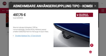

  • Der Tipo hat offiziell nur 75 KG Stützlast, egal was auf der Ahk steht.
    Somit wird es schwierig werden.
    Hatten wir hier aber alles schonmal...
    Aber selbst das würde ja reichen.
    Auch wenn ich das nicht wirklich glauben kann, da die AHK fahrzeugspezifisch ist und eine ABE hat und damit eintragungsfrei ist (laut Internetseite).

  • Steht wenn im Fahrzeugschein, wieviel eingetragen ist... Glaube position 13 war es...
    Der Tipo hat werksmässig nur 75 Kg freigegeben...

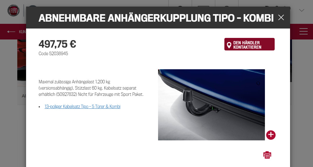

  • Muss mich korrigieren...
    Es sind sogar nur 60 Kg Stützlast bei uns eingetragen..., 1500 Kg Anhängelast...
    Und die zul. Dachlast ist auch nicht ausreichend.

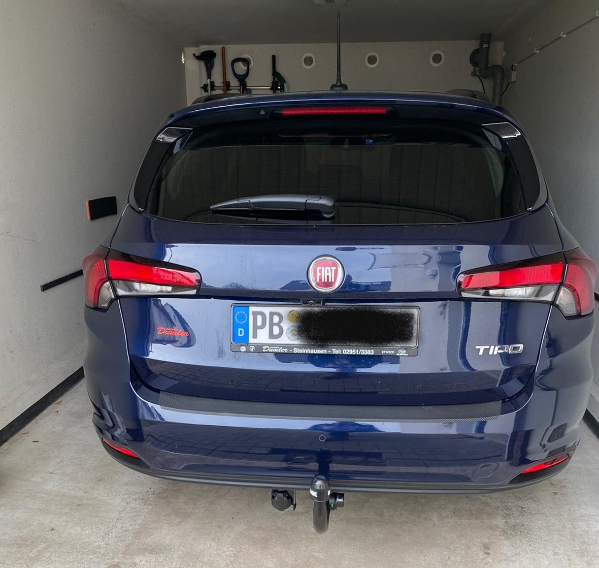

  • Nach langem Hin und Her habe ich mir jetzt auch eine AHK von Brink einbauen lassen.
    Die war bei Euromaster mit Einbau im Angebot für 750€. Also 200€ günstiger als bei meinem FFH.
    Der Belegungsfehler beim Jäger Kabelsatz ist immer noch vorhanden, so dass die Techniker etwas länger gebraucht haben.
    Gott sei dank musste ich mich nicht damit rumägern.

    Fahrradträger angebaut, Beleuchtung getestet und siehe da, Nebelschlußleuchte defekt, wenn ich links blinke gehen beide. Kein Bremslicht, PDC piebt sich zu Tode. Auto geht morgen wieder in die Werke. :cursing:
