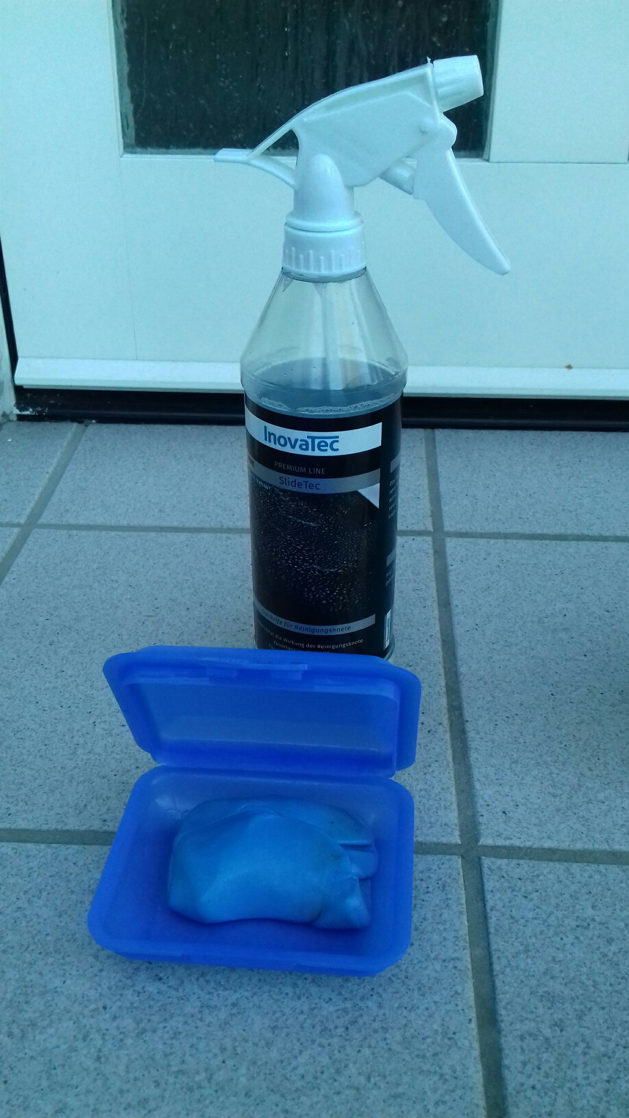

    Als nächster Schritt müssen Baumharze und hartnäckige Verunreinigungen entfernt werden.Dazu benutze ich Reinigungsknete und Gleitmittel der Firma Inovatec.
    Die Flächen werden mit dem Gleitmittel eingesprüht und dann leicht und ohne Druck mit der Knete über die Lackfläche gefahren.
    Das funktioniert sehr schnell und effektiv. :thumbup:
    Danach das Ganze mit einem Tuch abtrocknen.

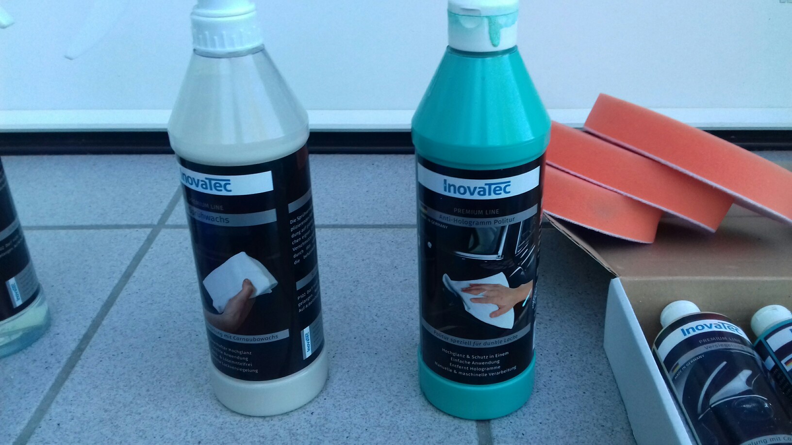

    Nun beginnt die eigentliche Aufbereitung. Dazu habe ich erstmalig Produkte von Inovatec ausprobiert.
    Bisher verwendete ich Schleifpasten und Polituren von 3M war jedoch nie zu 100% zufrieden und preislich sind diese sündhaft teuer.
    Inovatec ist ein Onlineshop eines Profi Aufarbeitungsbetriebes der seine Produkte selbst entwickelt und diese in seinem Betrieb täglich einsetzt.
    Dies machte mich neugierig zumal die Preise sehr gut sind.

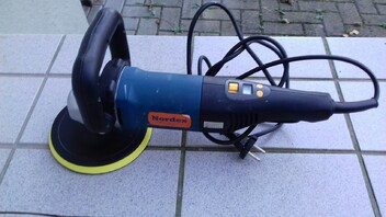

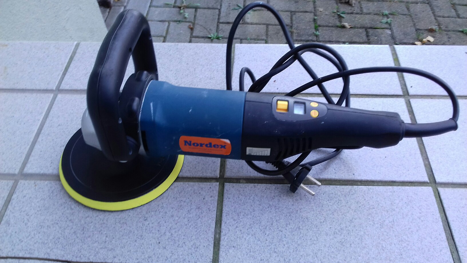

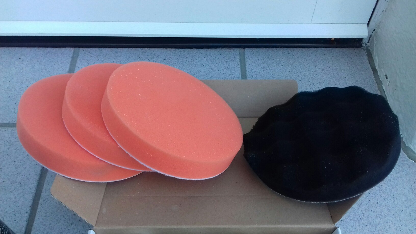

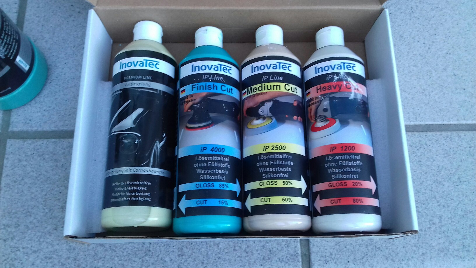

    Ich bestellte u.a. ein Testset mit Schleifmitteln in drei Körnungen zusätzlich anti Hologramm Politur und Canuba Wachs Versiegelung. Als "Hardware " verwendete ich meine alte Nordex Poliermaschine und für die drei Polierstufen mittel harte Polierscheiben (orange) und für die Hologramm entfernung eine weiche gewaffelte Scheibe (schwarz).
    Die Nordex kann ich eigentlich nicht wirklich empfehlen da sie eine zu große Fluchtneigung hat und die Taster für die Drehzahlregelung besch.. platziert sind.
    Jedoch haben wir uns über die Jahre miteinander arrangiert :D

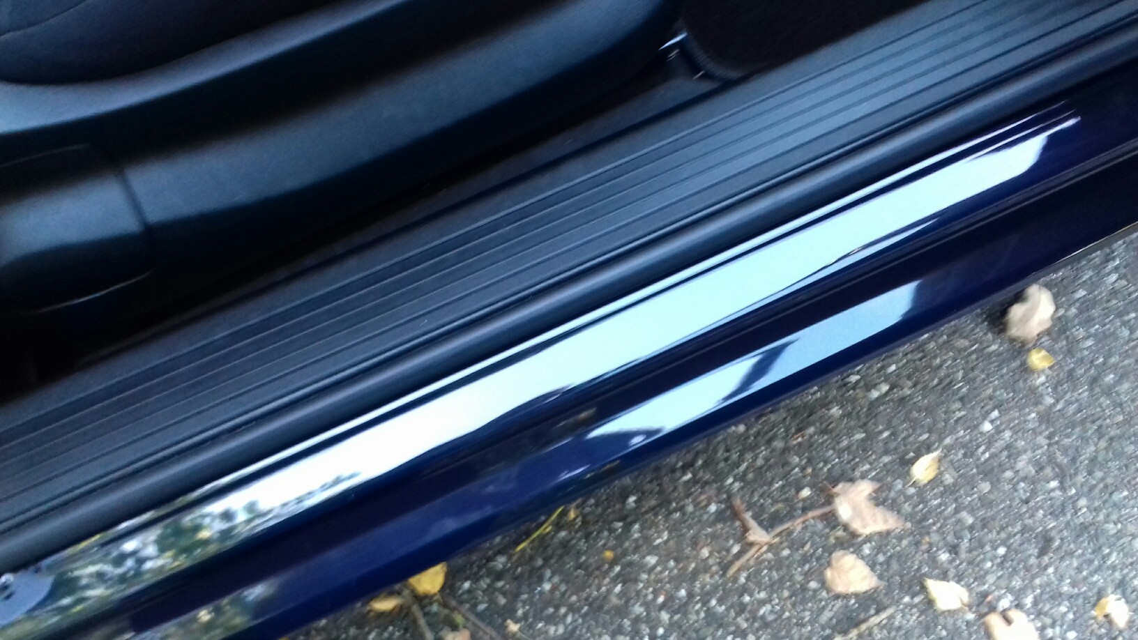

    Als erster Schritt benutzte ich für stark zerkratzte Flächen wie Motorhaube und Dach IP 1200 Schleifmittel (im Bild ganz rechts) und als zweite Stufe IP2500. An den Seiten wo nur Waschanlagenkratzer vorhanden waren begann ich mit IP2500 dies genügt auch um die matten Stellen vom Kratzer ausschleifen aufzupolieren.
    Als dritter Schritt dann IP4000.

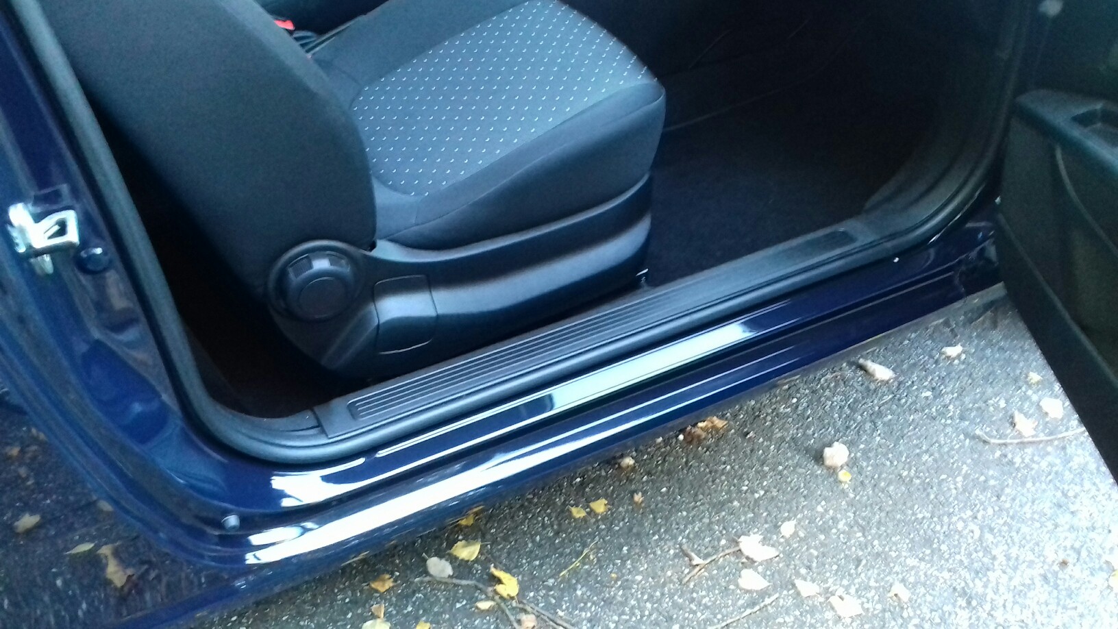

    Danach spiegelte der Lack hatte jedoch einige wenige leichte Hologramme.
    Mit anti Hologramm (große grüne Flasche) und weicher Polierscheibe ging ich alle Flächen nochmals durch.
    Als Versiegelung benutzte ich das Canubawachs aus dem Set welches ich mit einem Microfasertuch aufbrachte und nach einer Weile ebenfalls mit Mikrofaser abrieb.
    Viele von Euch werden wissen das dunkle Unilacke wie schwarz oder dunkles blau ein Albtraum zum polieren und aufbereiten sind jedoch ging das Ganze recht gut.
    Das Ergebniss: erstklassig aber seht selbst :thumbup: .
