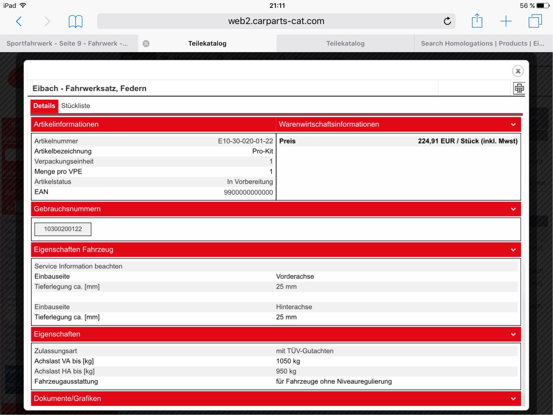

  • Wunder mich nur über die hohen Preise. Ich habe knapp 125€ bezahlt.
  • Hier noch ein Screenshot von der Homepage zum Pro-Kit für den Tipo:

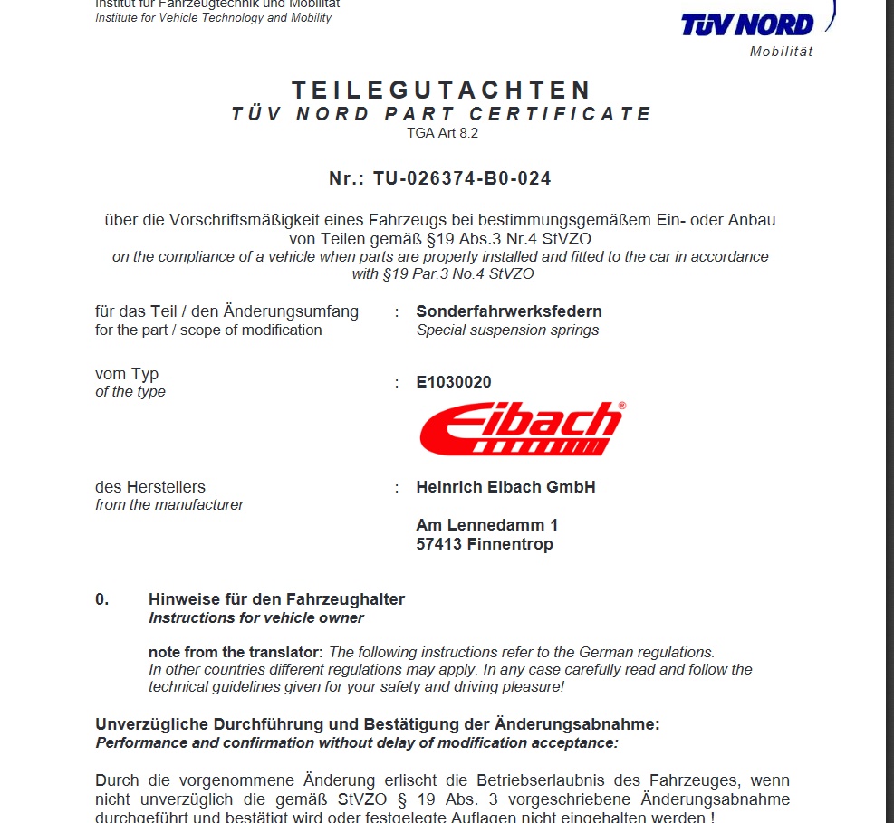

  • So, mein Karton von Eibach ist heute angekommen. Mal morgen bei der Werkstatt nach einem Termin fragen.
    Ich bin zu blöd das Teilegutachten auf der Eibach Homepage zu finden. Muss ich da wohl nach dem Einbau noch zum TÜV fahren zwecks Abnahme?! Und Spur und Sturz müssen eingestellt werden, oder?
    Danke für Tipps und Hinweise. :thumbup:
    Ja spur und Sturz sind einzustellen damit deine reifen sauber ablaufen, das Gutachtens liegt immer bei den federn bei ansonsten nachfordern bei eibach.lg ;)

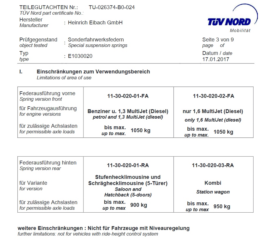

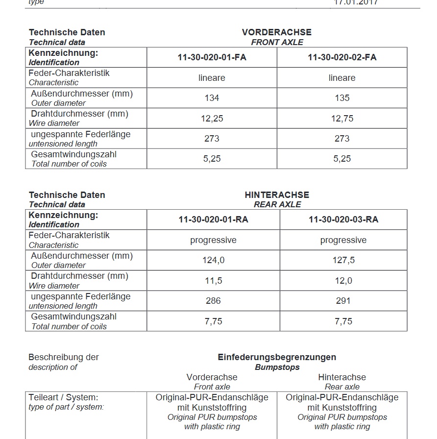

  • So, gerade kam eine email von Eibach mit dem Teilegutachten für die Limo, das auf der Homepage nicht zu finden war. Guter Service. Hier ein paar Screenshots. Wer das ganze Dokument benötigt, bitte mir seine Mailadresse geben, dann leite ich es weiter.
