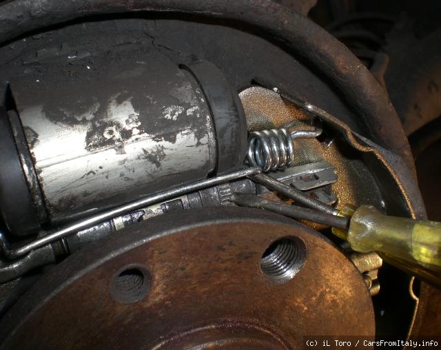

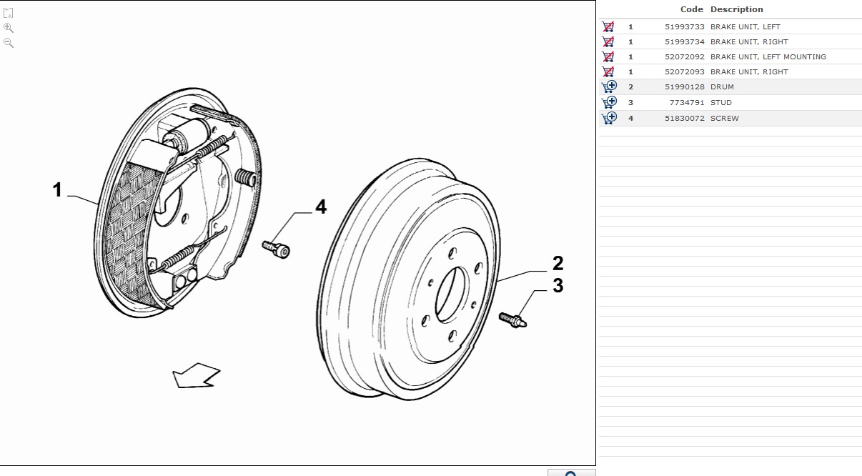

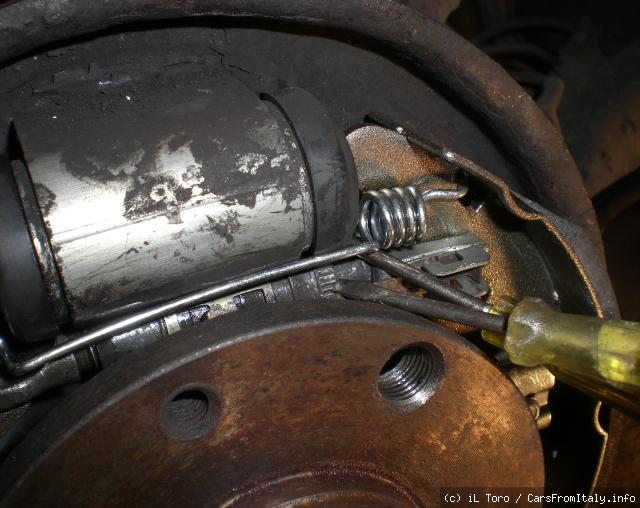

  • Hilft das weiter? Aufbau bei der Limo 95 PS:
  • Jap, dann scheint es ganz klassich zu sein, der Versteller ist oben und müsste mit einem Schraubendreher durch das Loch des Radbolzens zurückzudrehen sein.
    Wenn man sich das nicht zutraut ab in die Werkstatt, da wenn man nicht aufpasst, auch abrutschen und die Manchette des Radbremszylinder beschädigen kann.
    Jürgen
