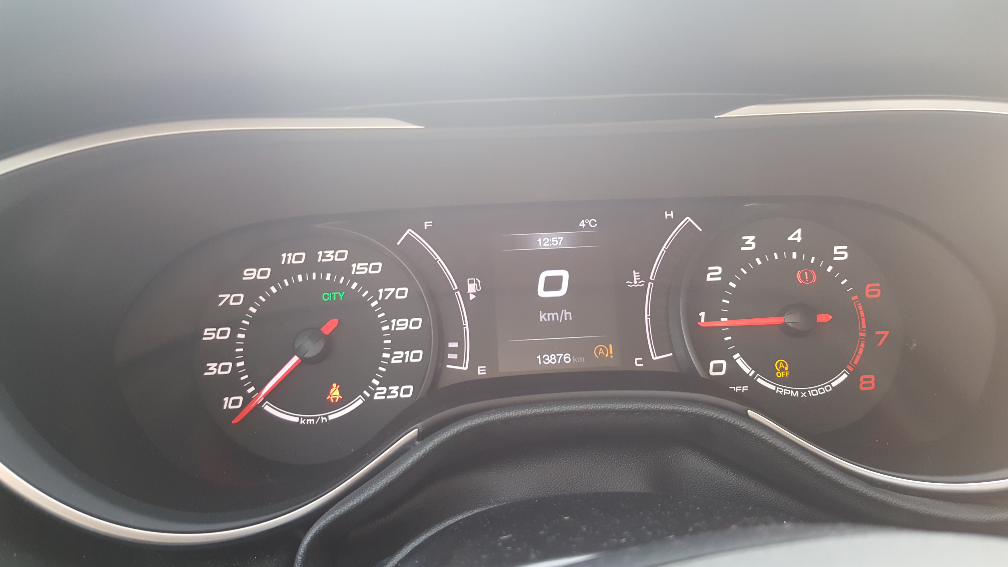

  • Heute früh mal was ganz Neues aufgetreten, Standheizung von zu Hause wie immer an gemacht und als ich los gefahren bin, war keine Kühlmitteltemeraturanzeige vorhanden. Kühlerlüfter ist auch nach dem Motorabschalten noch ein Stück gelaufen, hat er noch nie gemacht !!!!, Flüssigkeit hatte Normalstand. ?(
    Gegen Abend Anruf vom FFH bekommen, war ein Fehler gespeichert (genaueres morgen) - gelöscht und morgen wollen wir probieren, ob es ein Zusammenhang mit der Standheizung gibt oder auch nicht !!!
    Morgen mehr ....

  • Heute morgen beim FFH das Problem des Ausfall der Kühlwassertemperaturanzeige (klasse Passwort) durchgespielt, bei besten Bedingungen -5° Temperatur. Ergebnis - Kein Aufall der Anzeige.
    Speichermeldung war: Temperatursensor Kühlflüssigkeit Signalvergleich fehlerhaft.
    Mein FFH meinte nur, dass bei Ihnen die Standheizung anders eingebaut und angeschlossen wird, leider aber nach einem Angebot auch 550€ teurer.
    Anschließend gleich zum Boschservice (Standheizung eingebaut) und den Vorfall als Vorab - Information abgesetzt. Sie können das nicht rückverfolgen, weil eigentlich zusätzlich ein Kaltstart-Kit mit verbaut wurde. Jetzt sind wir so verblieben, beim nächsten Vorfall fahre ich zu Bosch.
    Höhepunkt war so nebenbei, als gesagt wurde ..... "nach Möglichkeit die Standheizung nicht zu lange laufen lassen..."
    Da ist mir leider der Knopf vom Kragen angeplatz, aber sachlich ?( ?( ?( mein Meinung zu dieser Bemerkung geäußert,
    hat mir dann auch etwas Recht gegeben.
    Dann sehen wir mal was passiert oder vielleicht auch nicht, werde natürlich berichten....
    Genau zu diesem fehler gibts beim ducato ein softwareupdate fürs ECM. Das steuergerät kann sich nicht erklären warum das kühlmittel warm ist, der rest aber kalt. Lustigerweise war das beim ducato ein werksfehler, selbst mit original standheizung vom werk aus. Da schmeißt der sogar nen motorfehler. Evtl gibts beim tipo auch ein ähnliches update, hab in der richtung noch nicht geschaut. Am besten mal nachfragen.
