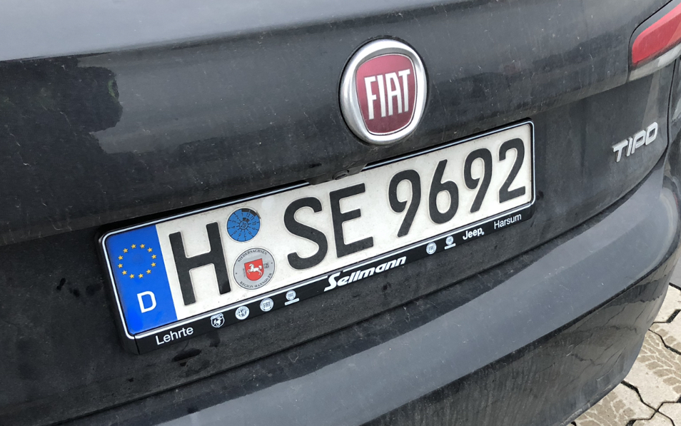

  • Achso...
    Heute morgen habe ich noch gesehen, dass die Werkstatt sich auch die Freiheit genommen hat, die Dürkop-Kennzeichenhalter gegen eigene auszutauschen.
    Habe ich so auch noch nicht erlebt. ?(
  • Achso...
    Das darf doch wohl nicht wahr sein!
  • Achso...
    Ohne deine Zustimmung,No-Go ,
  • Achso...
    Das ist ja der Hammer!! :cursing:
    Wieder ein Punkt, der bei der nächsten Inspektionsbesprechung vorher anzusprechen ist..... Sachen gibt es....
