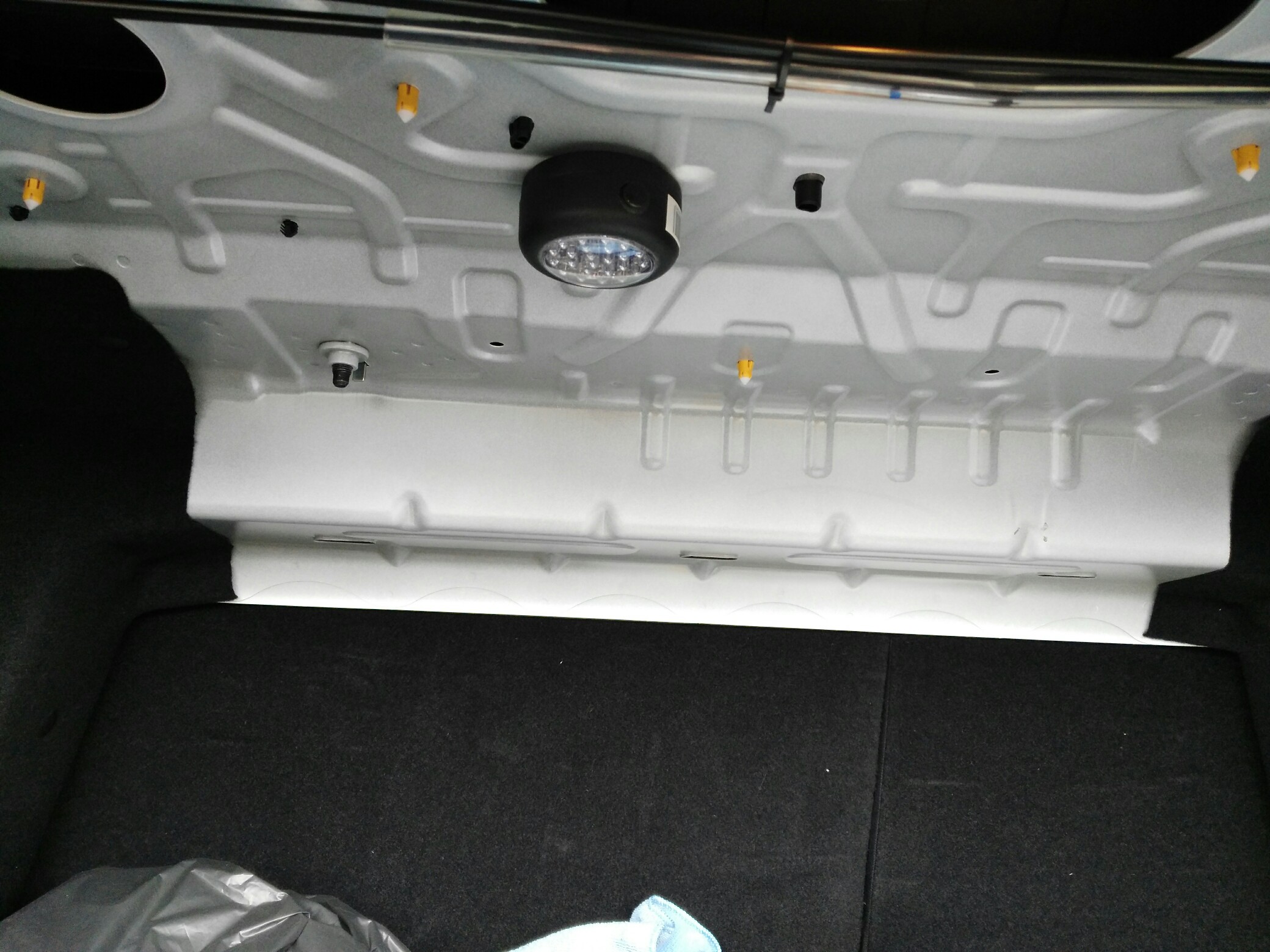

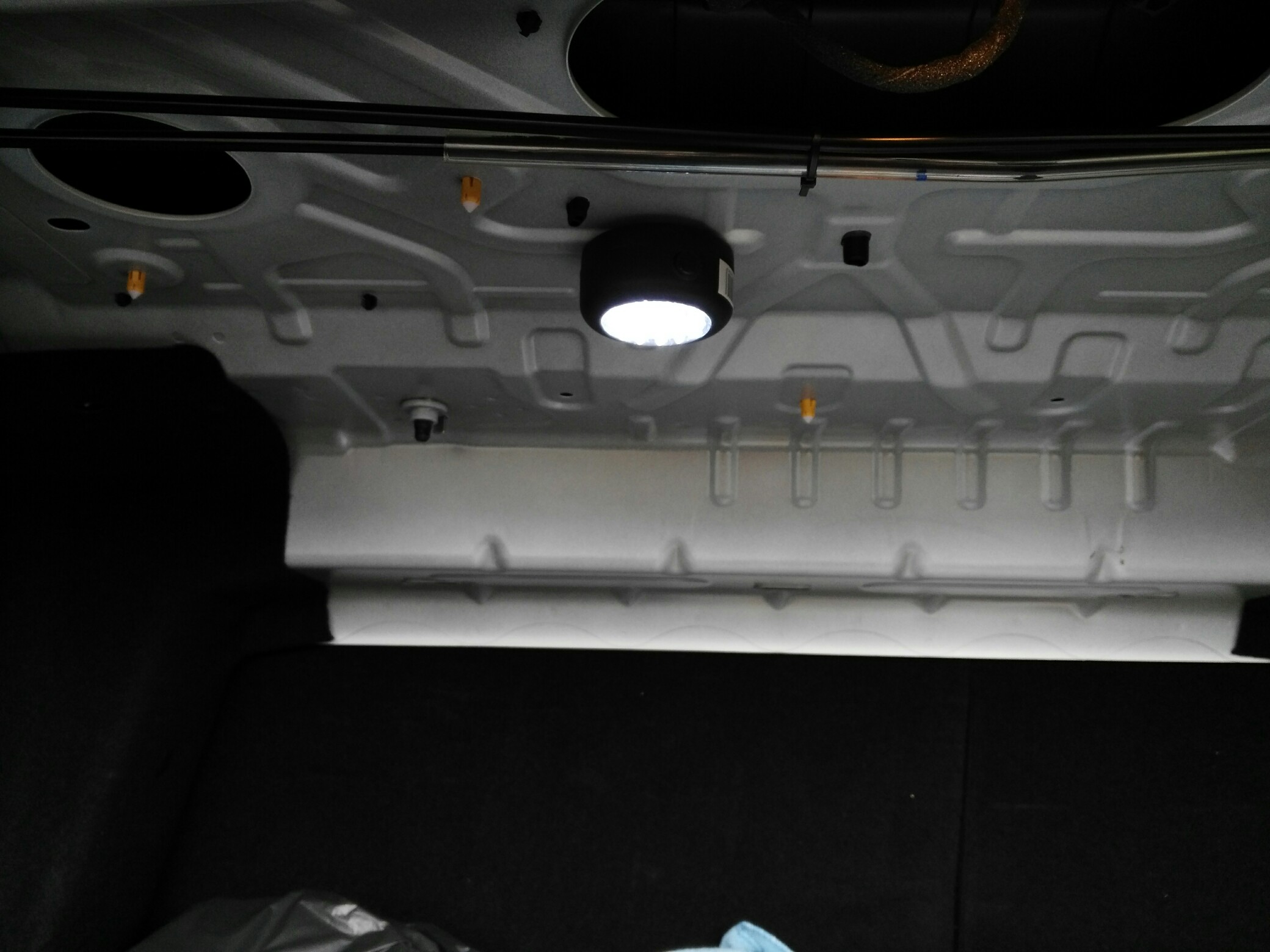

    Hab den in der mitte geteilt. So haste für links und rechts exakt 50 cm die genau reinpassen. Dadurch das dass band 2 anschlüsse hat sparste dir auch unnötiges gefummel für die 2.te einspeisung. Habe halt nur auf die lichtfarbe (4000k) geachtet und die leistung. Sprich 5W pro seite was auch einer üblichen glühbirne entspricht die dort normal sitzt um die verkabelung bzw. Sicherung nicht zu reizen. Desweiteren auf ein profil achten. Die flexbänder haben nicht das ewige leben. Durch das profil gibts kühlung (wichtig). Die bänder gibts auch als 2x50cm zu kaufen. Hab nur kein set ohne netzteil gefunden. Mit machts natürlich kein sinn und nur unnötig teuer, da es dann eh nur rum liegt.

  • das ist meine LED Beleuchtung im Kofferraum :D
    Hab ich im Keller gefunden - Bauhaus 3 Euro :whistling:
  • 11 € für die leiste is jetzt auch nich der kracher.
    Und immer eine Hand breit Luft vorm Stoßfänger.
  • Das sieht so schick aus, das ich es vermutlich auch noch bei mir im Tipo so umsetzen werde :thumbup:
    Wie hast du das mit der Befestigung gelöst?
    Und hast du die Lampen einfach ausgebaut oder nur die Zuleitung an der Lampe vorbei gelegt?

  • Eigentlich brauch ich dieses zusätzliche Licht im Kofferraum überhaupt nicht.
    Ist aber eine recht helle LED Lampe und wenn das Licht mal im dunkeln an einer anderen Stelle gebraucht wird weiß man wo sie ist und man kann sie schnell abmachen.
    Die Befestigung ist noch sone sache. Im moment hatte ichs nur als prototyp mit doppelseitigem klebeband befestigt. Werde aber sobald es wärmer wird, passende profilclips beim großhändler ordern um sie vernünftig zu befestigen. Anschlussmäßig hab ich eigtl. Nur die Leuchte raus geclipst und geöffnet. Die glassockellampe rausgenommen, die leuchte wieder verschlossen und die spannung für die beiden adern zum led streifen mit stromdieben, mit ca. 5 cm abstand von der leuchte abgegriffen. Dann hab ich die leuchte hochkant durch die öffnung der leuchte geschoben und den streifen über das loch gelegt. Thats it!
