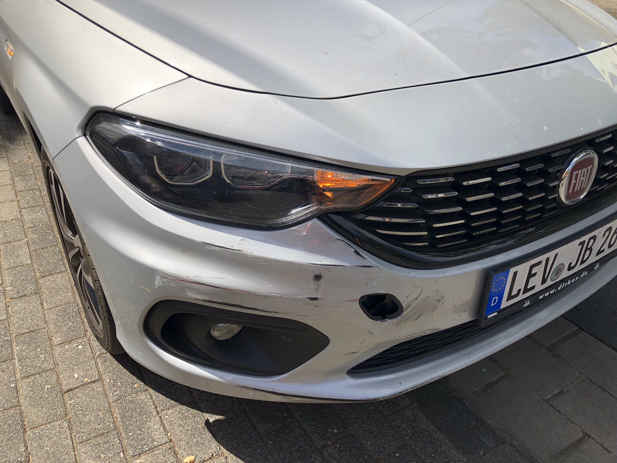

    Nicht ganz Parkrempler, aber leider hat es meinen Tipo nun auch erwischt :(
    Die Dame hat am Stopschild nur kurz nach rechts geguckt und mich auf der Vorfahrtsstraße aus der anderen Richtung kommend übersehen.
    Zum Glück nur ein "kleiner" Schaden und es ist Niemanden was passiert.
    Jetzt rief mich gestern die Werkstatt an und sagte, dass es aktuell keine Frontschürze gibt. Sämtliche Lieferanten können nicht liefern. Man hofft darauf, dass das Teil vielleicht in einem Monat wieder verfügbar ist.
    Hat sonst jemand eine Ahnung woher man eine beziehen könnte?
    Ich bin da gerade nicht so erfreut auf gut Glück irgendwann eine Neue zu bekommen :/
