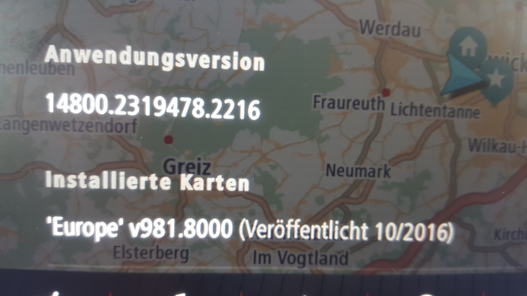

  • Am Wochendende in Berlin bei unseren Enkelkindern gewesen und auf der Hinfahrt das Naviupdate gleich mit gemacht. Gedauert hat es genau 1 Stunde und 10 Minuten und ist ohne Probleme runtergeladen worden. Der aktuelle und letzte neue Stand siehe Foto. Funktioniert alles wunderbar und auch auch die Blitzereinstellung für häufig benutzte Blitzstellen hat 2x genau gestimmt und waren auch besetzt gewesen, naja schönes Wetter und relativ freie Autobahn.

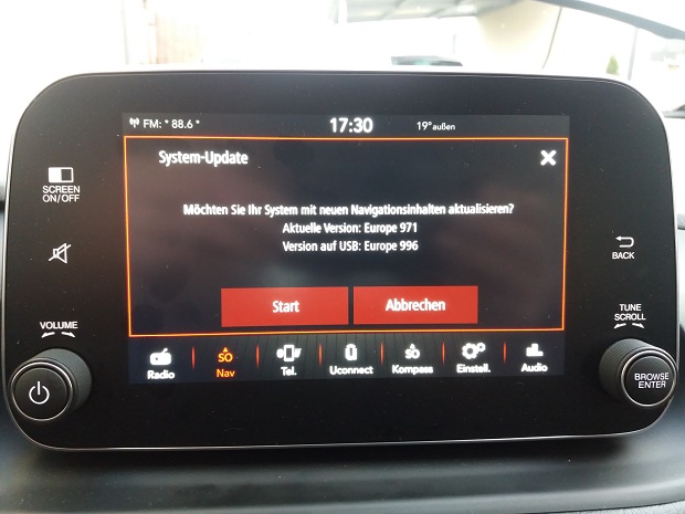

  • Du braucht die myfiat Anmeldung für maps/mopar.eu und alles weitere ist gut erklärt. Wenn Du es auf dem Stick hast, in die USB Buchse stecken und am besten mit einer geplanten Ausfahrt einspielen, ca. 1,5 Stunden einplanen (bei mir 1h und 10 min). Zeig auf dem Display alles an, was Du machen musst.

  • Ich habe heute das Update gemacht, 8GB Stick auf exFat formatiert (keine Schnellformatierung), Auto an, Radio an, Stick rein, Update bestätigt, war nach 75 Minuten fertig.

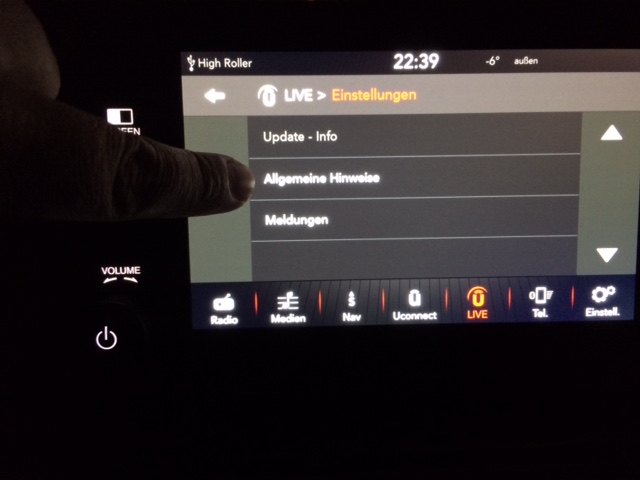

  • Wie bzw woher weiß ich ob es ein uconnect update gibt? Da sich das uconnect erst einmal im Januar upgedatet hat
    Gesendet von meinem EVA-L09 mit Tapatalk
    Mein Fiat: 1,6 Multijet 120 PS Kombi
  • Ich glaube es fragt mit gestarteter App im Hintergrund nach und wenn ein Update verfügbar ist kommt eine entsprechende Meldung am Display ;) aktiv kannst da glaub ich nix starten???

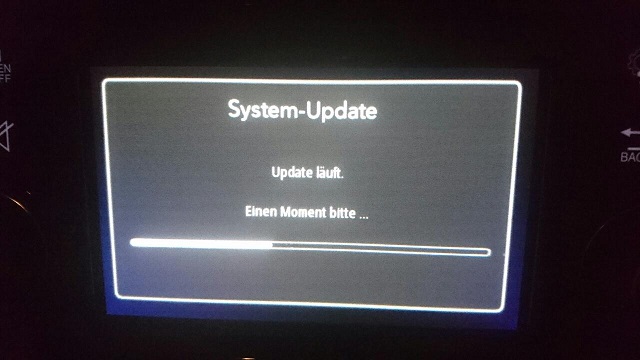

  • So ich hab jetzt vor Oster auch endlich das Update auf die aktuellen Karten gemacht. Hatte vorher einfach keine Lust auf stundenlanges fahren.
    Was mir aber dabei aufgefallen ist war folgendes.
    Der Verlaufsbalken begann bei 40% an zu zählen, dann bei ca. 60% gabs nen Ruck und der Balken war wieder bei 40%. Das hat sich immer wieder mal wiederholt.
    Dann kam der Balken mal bis 98% und schwupp wieder auf 40%. Bis dahin waren ca 1,5 Stunden rum.
    Ich hatte dann den Verdacht, das es evtl. an mir lag, da ich das Radio dabei mitlaufen lies und aus Neugierde ab und an auf Navi umstellte um zu sehen wie weit der schon war. Beim letzten mal hab das Radio ausgelassen und nix gemacht, da lief die Aktualisierung durch. im großen und ganzen habe ich 2.5 Stunden mit dem Update gebraucht.
    Hält da die Batterie überhaubt so lange durch, bei eingeschalteter Zündung und Tagfahrlicht?
    Wie war das bei euch? Hab eigendlich keine Lust jedes mal sStundenlang durch die Prärie zu heizen wegen so einem Update.
