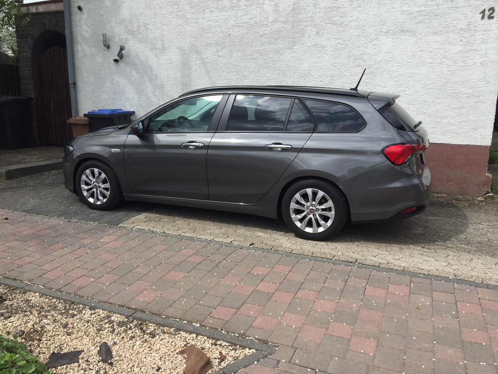

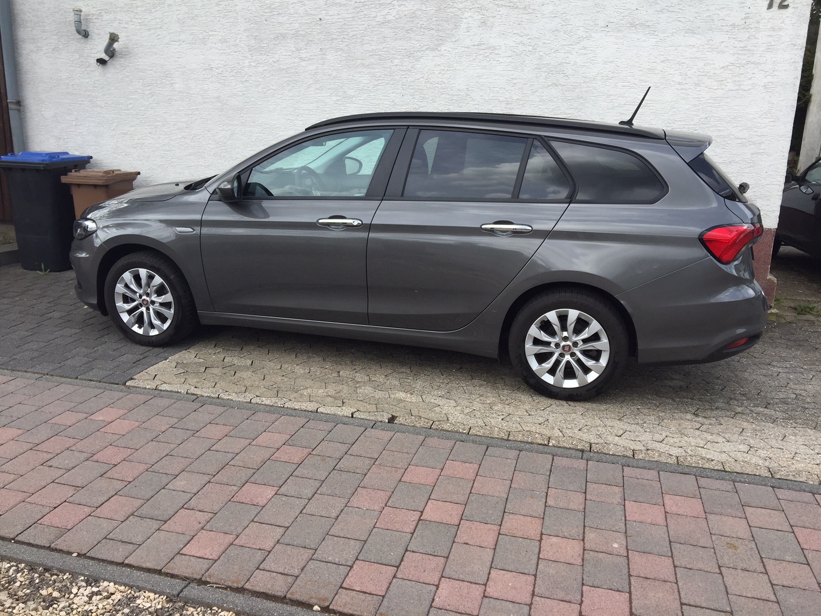

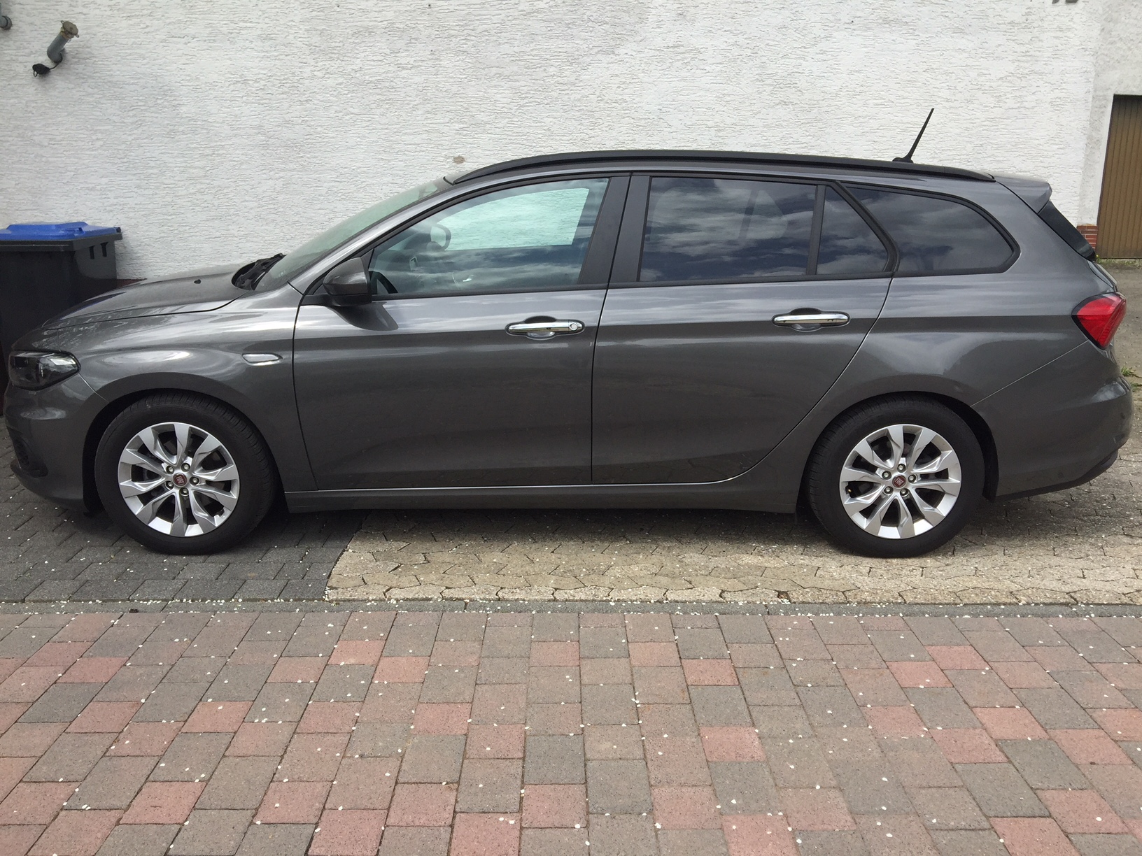

    Hier noch Bilder von VORHER :
    Und NACHHER:
