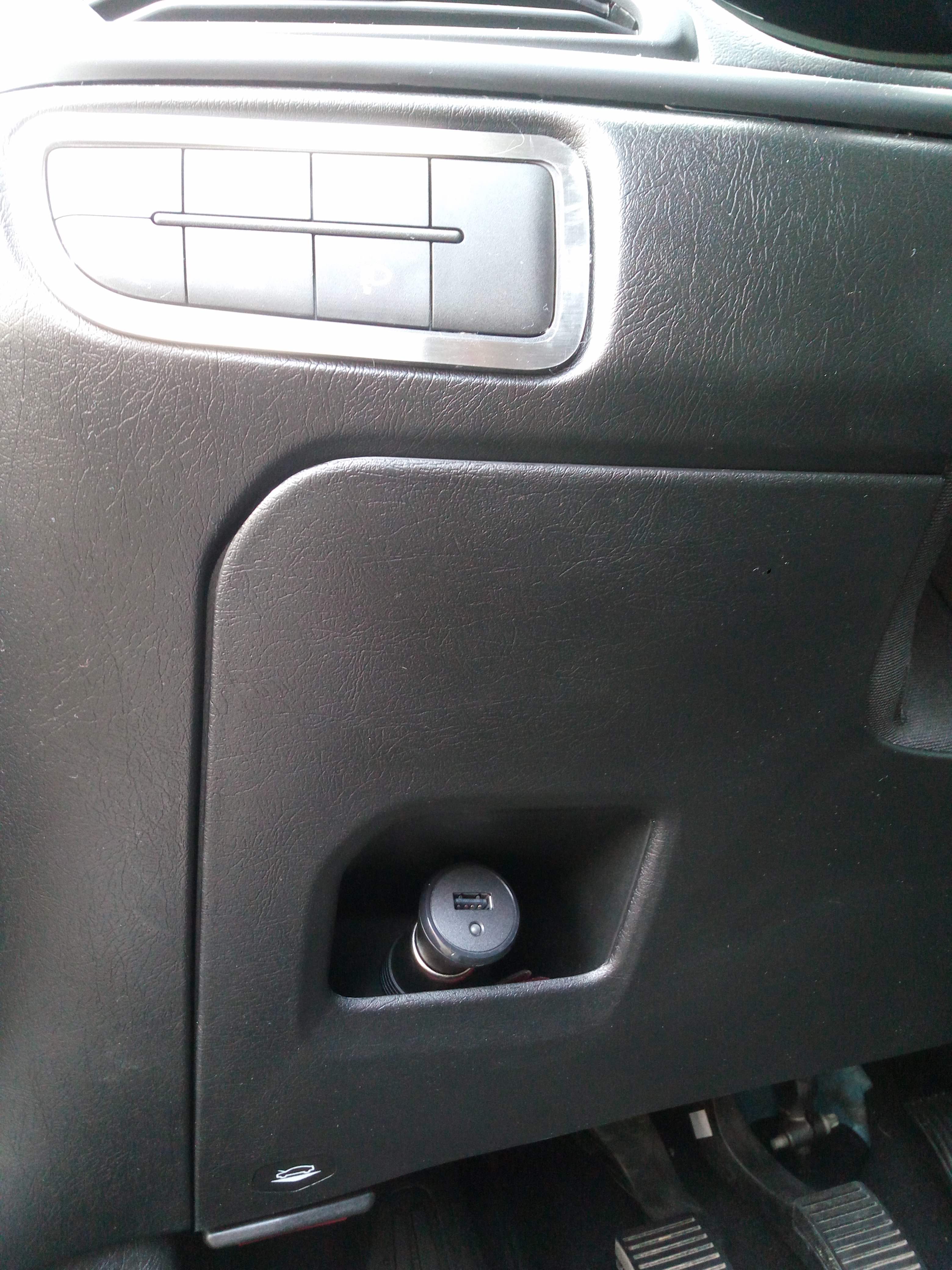

    Jetzt möchte ich aber nicht meine 12-Dose im Tipo dauerhaft belegen, da ich sie auch noch anderweitig nutze - daher die Idee, eine weitere Dose zu installieren.
    Ich dachte an eine weitere Dose links unterhalb des Lenkrads; da ist ein kleines Fach welches ich eigentlich ohnehin nicht benötige.
    https://www.ebay.de/itm/Steckd…c15237:g:UlYAAOSwdpxUVmQ1
    Nur brauche ich Hilfe von den Schraubern hier im Forum: welche Kabel lege ich wo lang, wie schließe ich die Dose an (Stromdieb im Sicherungskasten?), etc.
    Wer steht mir bei? :saint: Danke vielmals und werte Grüße! :D

  • Also die Idee finde ich gar nicht so schlecht wenn Du vorne eine zusätzliche Dose benötigst würde ich die in das Fach links einbauen. Aber ich würde sowas in der Richtung hier nehmen:
    https://www.ebay.de/itm/Zigare…a62e3e:g:zHYAAOSw57xafWtW
    oder
    https://www.ebay.de/itm/Einbau…578374:g:ukUAAOSwdBZas5GD
    Guck aber vorher nach wie viel Platz nach hinten hinter der Abdeckung ist! Auf jeden Fall wenn dann eine Dose nehmen die Du in der Abdeckung mit Schrauben von vorne oder mit der großen Mutter von hinten richtig fest machen kannst!
    Wenn der Platz reicht hast Du es dadurch das der Sicherungskasten (Body) direkt hinter dem Fach ist ja absolut einfach: 10A-Sicherung rausziehen, sowas hier
    https://www.ebay.de/itm/Sicher…b5caf1:g:bqgAAOSwMQhahgSr
    reinstecken, das Plus-Kabel von der Dose mit dem Plus-Kabel von dem Stromdieb verbinden, das Minus-Kabel mit einem Karosseriepunkt hinter dem Fach - fertig. Einfach die beiden Kabel etwas länger lassen damit das Fach wegen Zugang zu den Sicherungen usw. auch noch leicht rauszunehmen ist, fertig! Wenn Du wirklich nur das Gerät von der Versicherung da einstöpseln willst ist die Lösung günstig und einfach.
    Ich würde diese Lösung bevorzugen, dann bleibt die Dose im Kofferraum frei und das Versicherungs-Dingsda wird nicht viel Saft ziehen sollte also keine Probleme geben.
    Gruß, Matze

  • Was für Sicherungen hat der Tipo eigentlich? Der von mir bestellte Stromdieb passt nicht; hat "normale" Größe. Hat der Tipo Mini-, Micro- oder wasweißich für Sicherungen? Dankeeee :)
