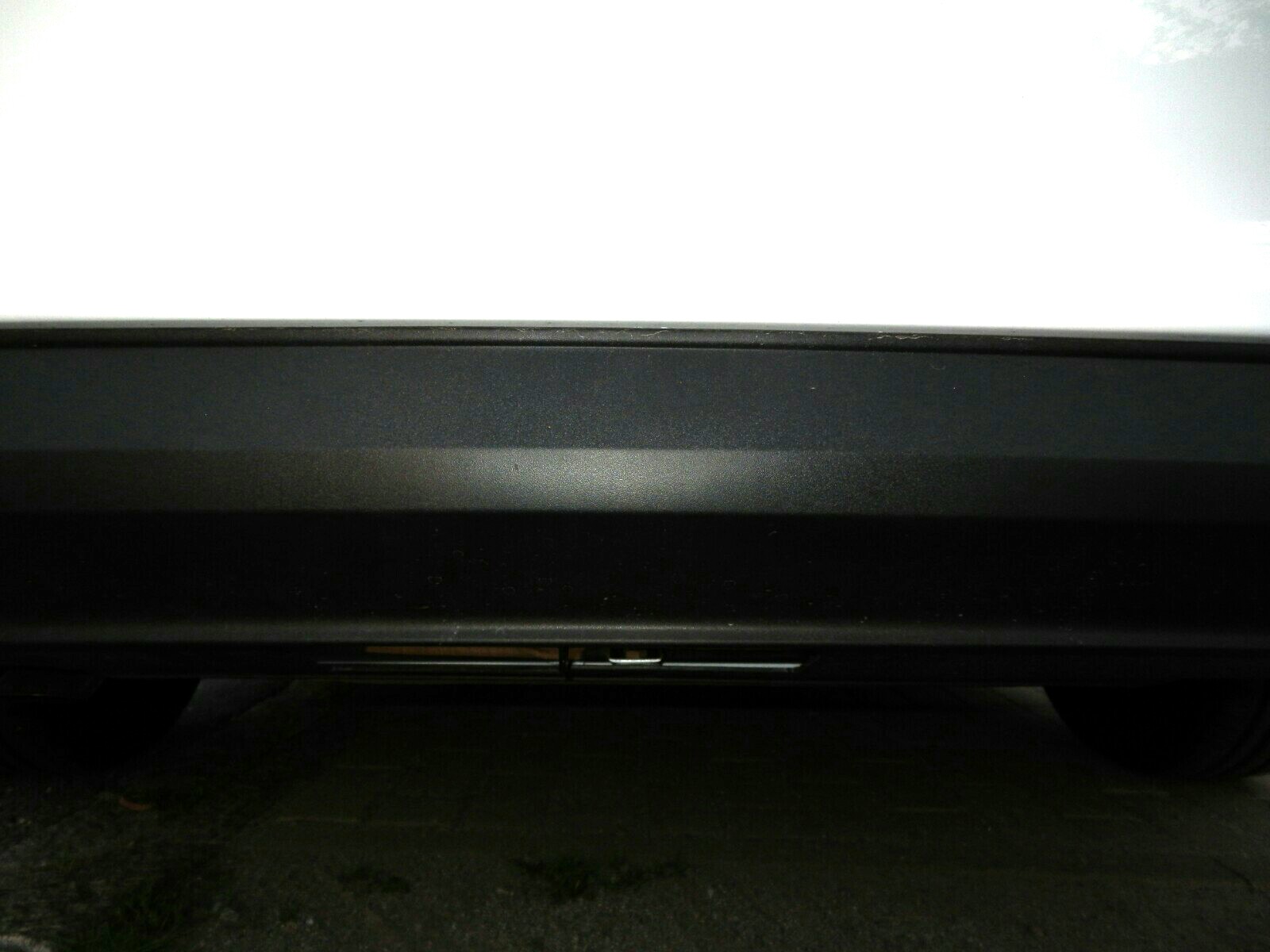

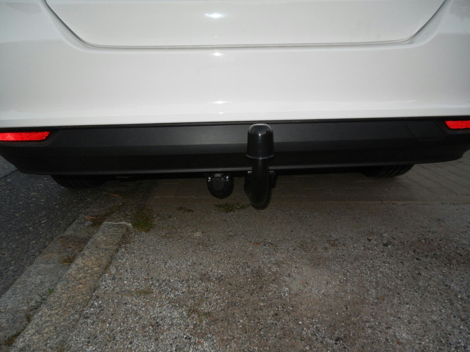

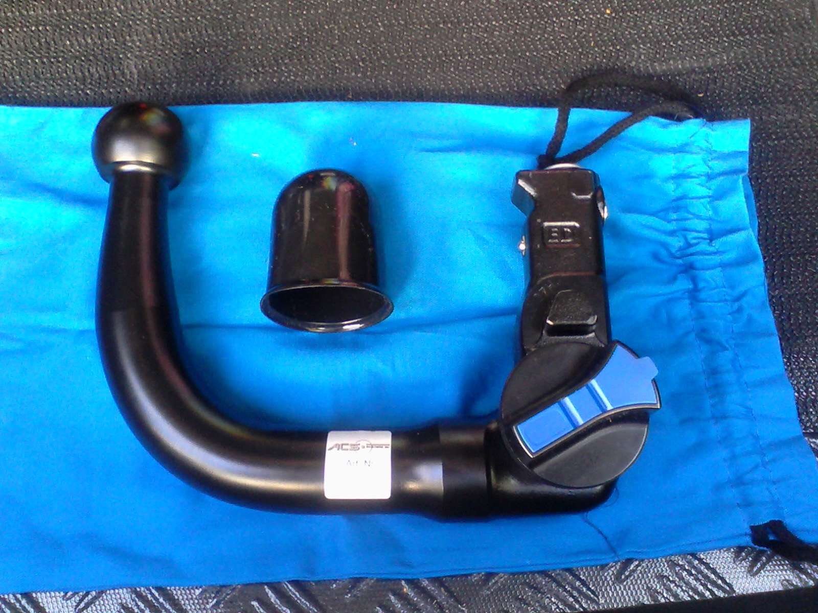

  • Danke für die Preisinfo und Bilder sind auch gut ...
    Mein Fiat: Fiat Tipo City Sport 1,0 T3, 74 kW mit S&S; Metropolitano Grau (Pastell-Lackierung); Komfort Paket; Tech Paket; Park Paket; Sitzheizung vorn (nachgerüstet); 10,25' Uconnect; 18" LM Felgen Diamantfinish; abnehmbare AHK;
  • Da gibts nix zu meckern, sieht echt gut aus, der "Holländer Haken". :thumbup:

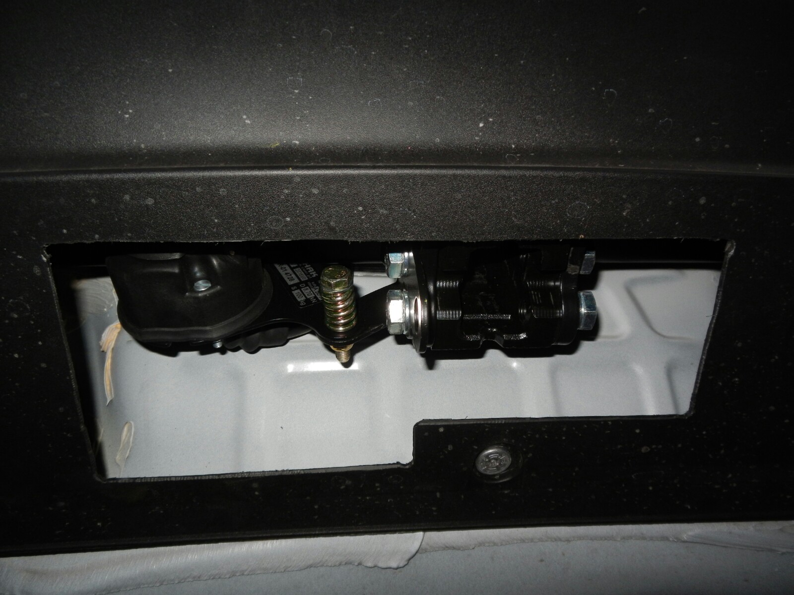

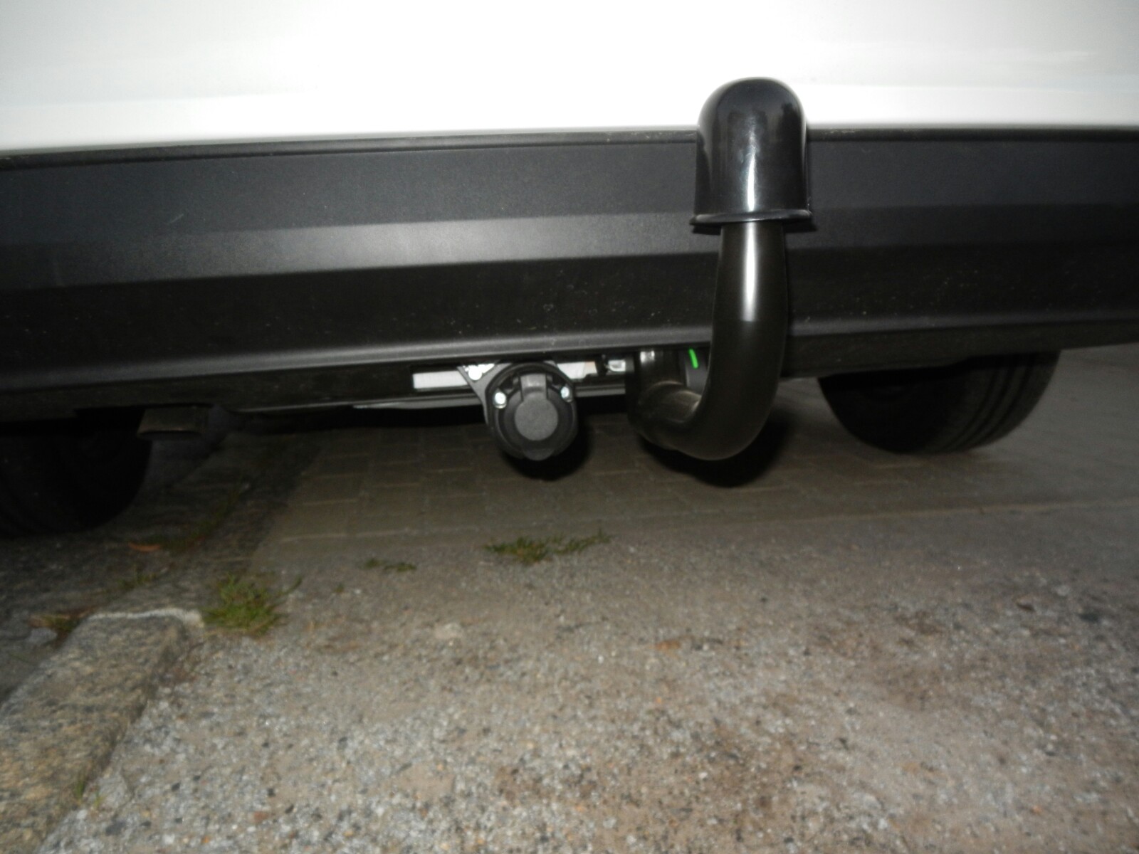

  • Ich habe meine selbst angebaut. Abnehmbar von unten mit 13 poligen Stecker.
    Hat mich 255 Euro plus Elektrosatz von Jäger für 110 Euro. Von dem ich aber Abrate.
    Die AHK von ARAGON ist Top.
