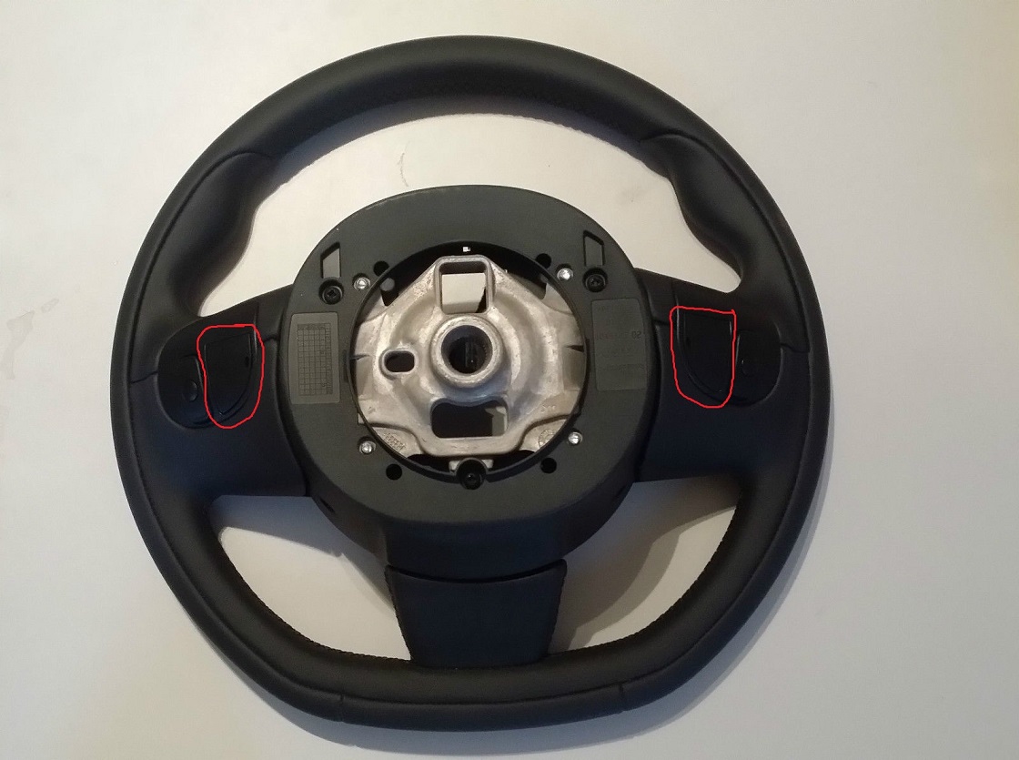

  • Hallo, mir sind die beiden kleinen dreieckigen Abdeckungen hinter dem Multifunktionslenkrad (rot umkreist im Bild 2) abhanden gekommen. Keine Ahnung wie und wohin, aber irgendwann hab ich beim Fahren in 2 Löcher gegriffen. Gehen die öfters mal verloren? Gibts es diese einzeln zu kaufen? Könnte mir wenn ja hier jemand mit einer Teilenummer behilflich sein? Vielen Dank :)

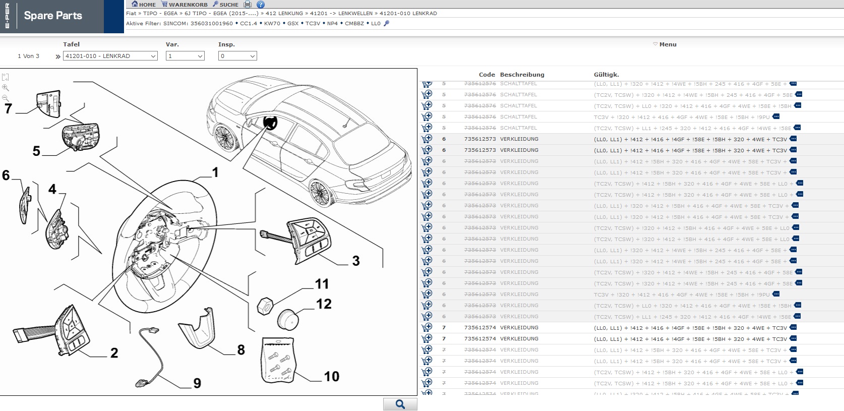

    Hier aus dem epaper:

  • Jap diese Dinger sind eine Krankheit. Da brechen durch Temperaturschwankungen mal schnell die Haltenasen durch Erschütterungen weg und dann greift man ins Leere. Würde ich beim Händler reklamieren, die kennen die Probleme gut, auch bei mir schon nach 3000 Kilometern passiert. so lange ich Garantie habe unternehme ich da nichts, aber sobald die abgelaufen ist, werden die Dinger mit Kleber fixiert, anfälliges Billiggesindel.

    Das ist nicht ganz so richtig, beim Kunststofflenkrad gibts diese Dinger nicht, auch beim Lederlenkrad ohne Multifunktion (jahaa solls geben bei Fiat auch wenn ich persönlich noch keines gesehen habe), fehlen diese.
    Aber da habe ich eine Frage, du hattest doch einen Pop in Grundausstattung oder war bei dir noch ein Paket dazu? Ich habe das Kunststofflenkrad incl. der hinteren Verkleidung hier...da findest du nichts davon? Jetzt bin ich verwirrt....
    Die Kappen dienen ja eigentlich um den Hohlraum abzudenken, welcher einen Teil der Platine beherbergt, welche für die MUFU Tasten zuständig ist.
  • Das ist nicht ganz so richtig, beim Kunststofflenkrad gibts diese Dinger nicht, auch beim Lederlenkrad ohne Multifunktion (jahaa solls geben bei Fiat auch wenn ich persönlich noch keines gesehen habe), fehlen diese.
    Wenn die Frage an mich geht: ich habe das Technikpaket, also mit Lenkrad mit Multifunktionstasten..... :)
  • Ok das erklärt die Frage, denn diese Abdeckungen gibt es nicht bei Modellen Plastik/Leder ohne MUFU´s.
