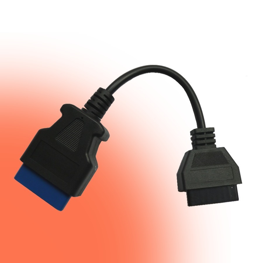

  • ist der blaue a5 nicht für die klimakontrolle?
    Stimmt.Aber ich weiß nicht ob man an der Stelle abbrechen kann. Man führt ja das Programm aus und dabei werden alle Steuergeräte wieder miteinander verbunden.Wie geschrieben kommt dann nach einer Weile"bitte den blauen Adapter verwenden".Das habe ich dann gemacht und dann ging,s weiter.Zum Schluss hat dann alles funktioniert.Kein blinkender KM-Stand..alles top.
  • nachdem der einzige vertragshändler im saarland gesagt hat, er kann das nicht, werde ich mich mal selbst dranmachen. werde mir diese adapter besorge und dann bescheid geben, obs geklappt hat

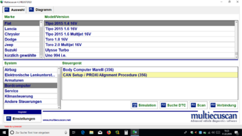

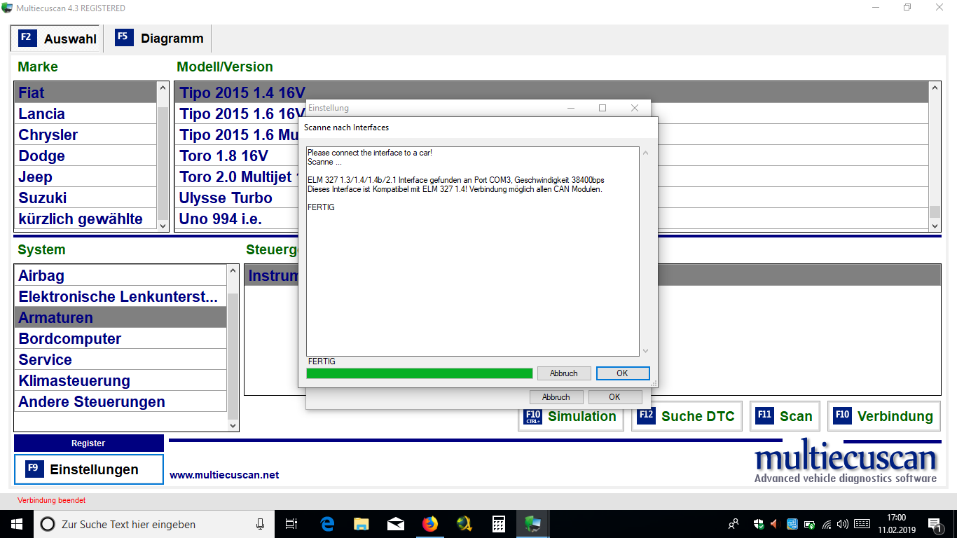

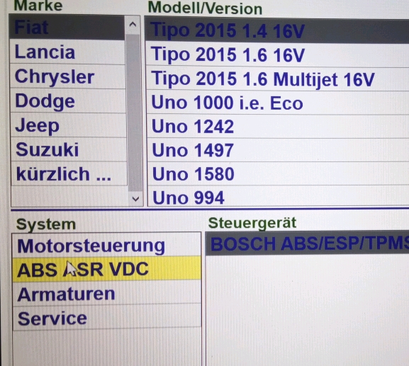

  • Wie auf dem Bild zu sehen.Erstmal das Interface anschliessen dann das Programm öffnen.

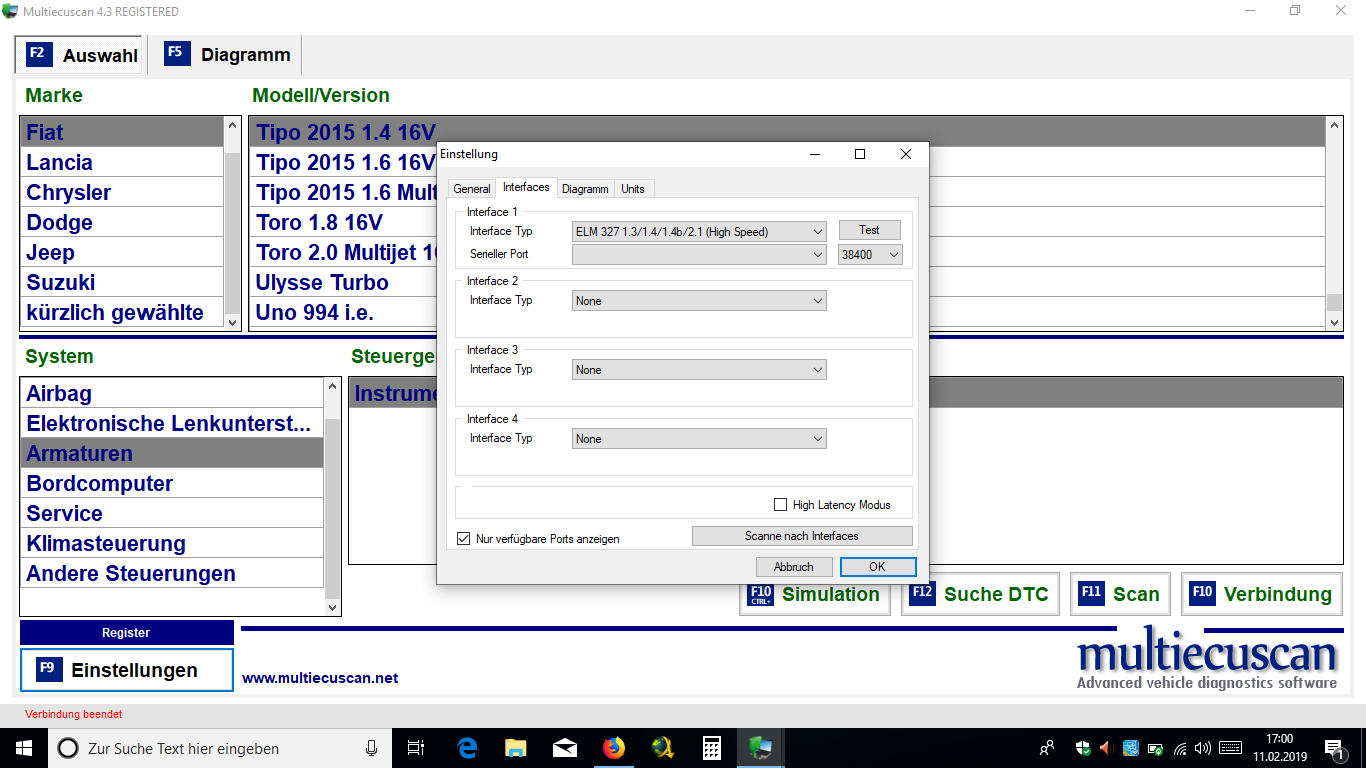

    unten bei Einstellungen mußt Du noch das Interface suchen.
    So muß das dann aussehen.Dann auf Bordcomputer und auf Proxy.

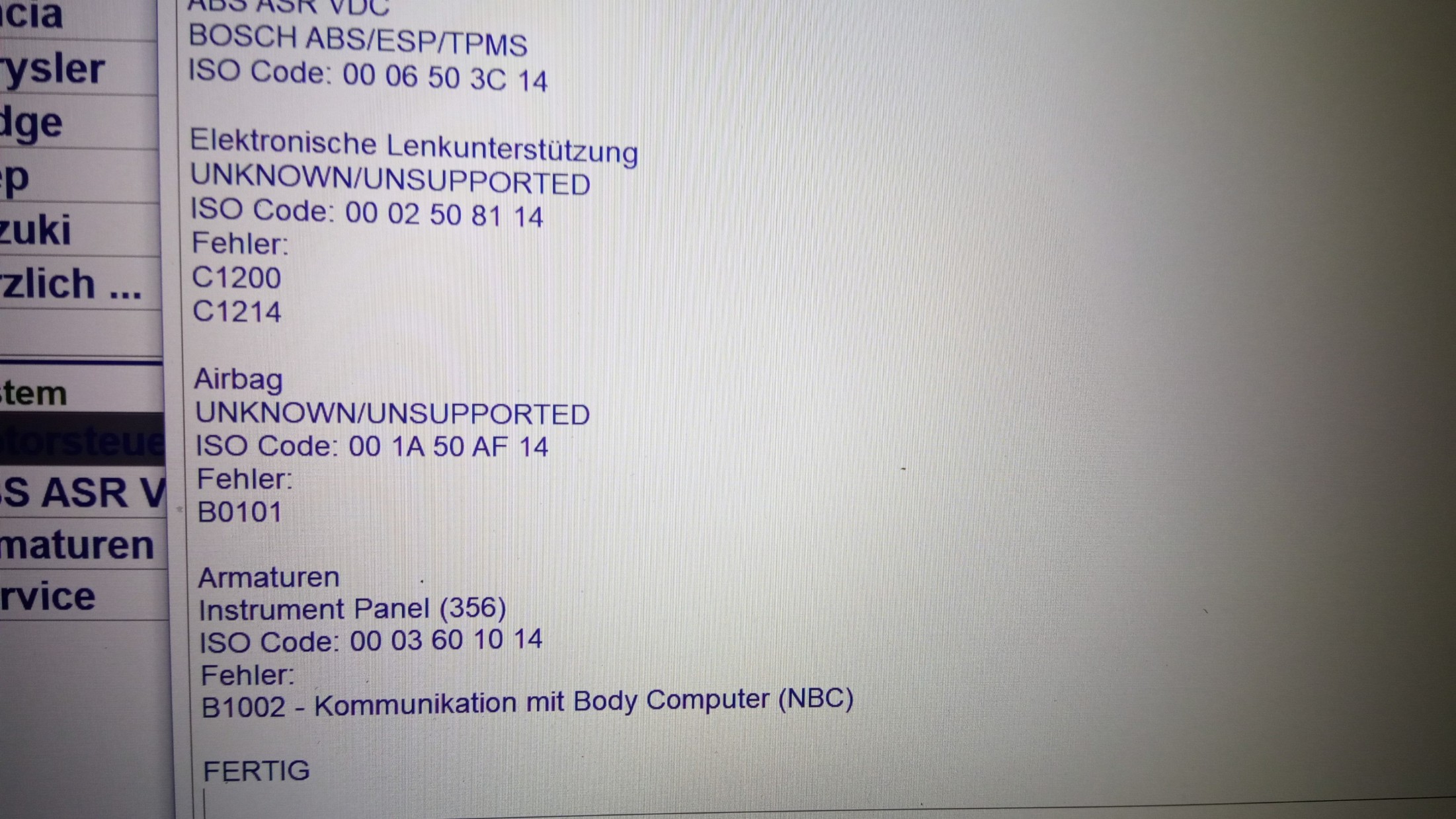

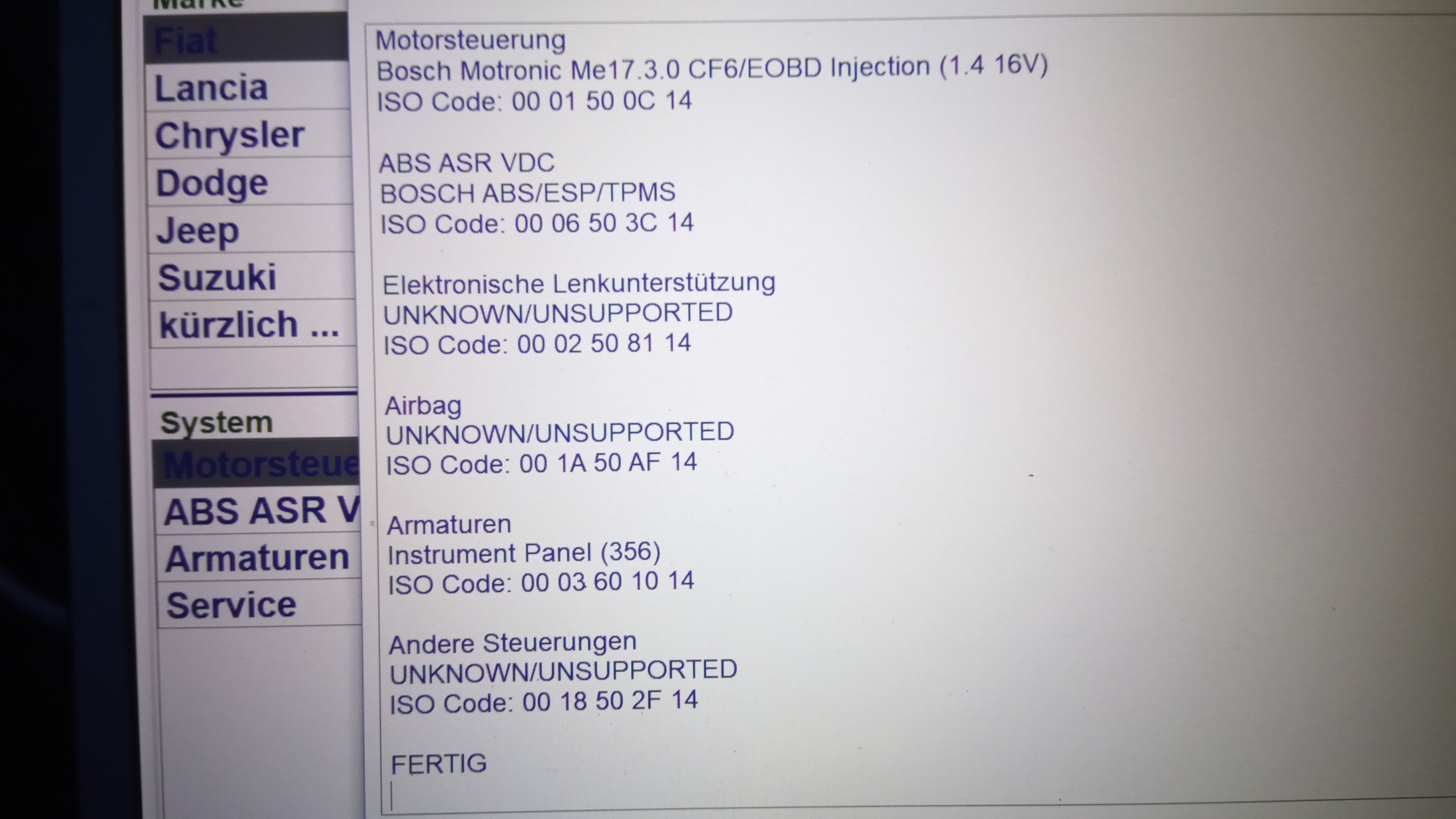

    Danach Verbindung.Jetzt sollte eine Liste kommen mit den Steuergeräten.Die rot geschriebenen sind dann die mit Fehler.
    Dann gehst Du auf Ausführen.Danach verbindet sich dann alles.
  • Beim Interface mußt Du das mit (High Speed) nehmen.Sonst bekommst Du keine Verbindung.

  • ich hab es endlich geschafft, der km-zähler blinkt nicht mehr.
    mes hat zwar nach dem anschließen des blauen adapters time out error gemeldet, aber heute morgen hats nicht mehr geblinkt, juchhu
