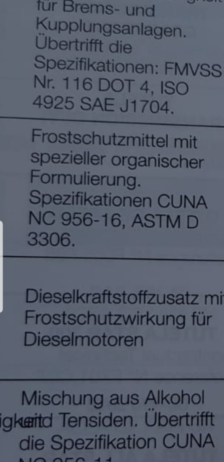

  • paraflu,steht in der Betriebsanleitung, und das mit dem Flüssigkeitsstand beobachten, am anfang spielt sich das alles ein mit Schläuchen und Verbindungen aber nach der ersten einfahrtzeit darf kein signifikanter oder messbarer Verlust sein.lg

    Es gibt "rote" Kühlflüssigkeiten die mit allen mischbar sind.
    Paraflu ist originale.
