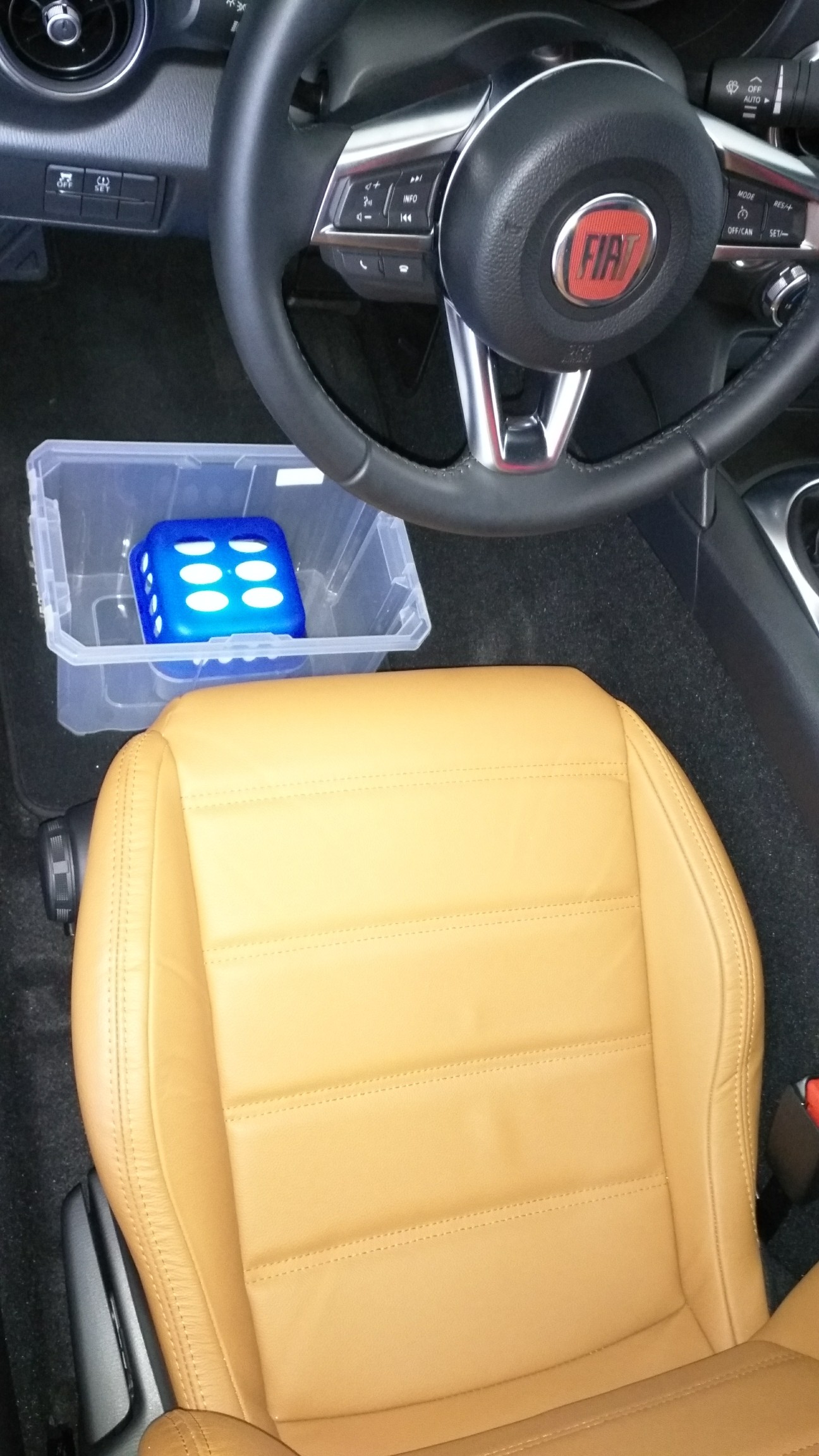

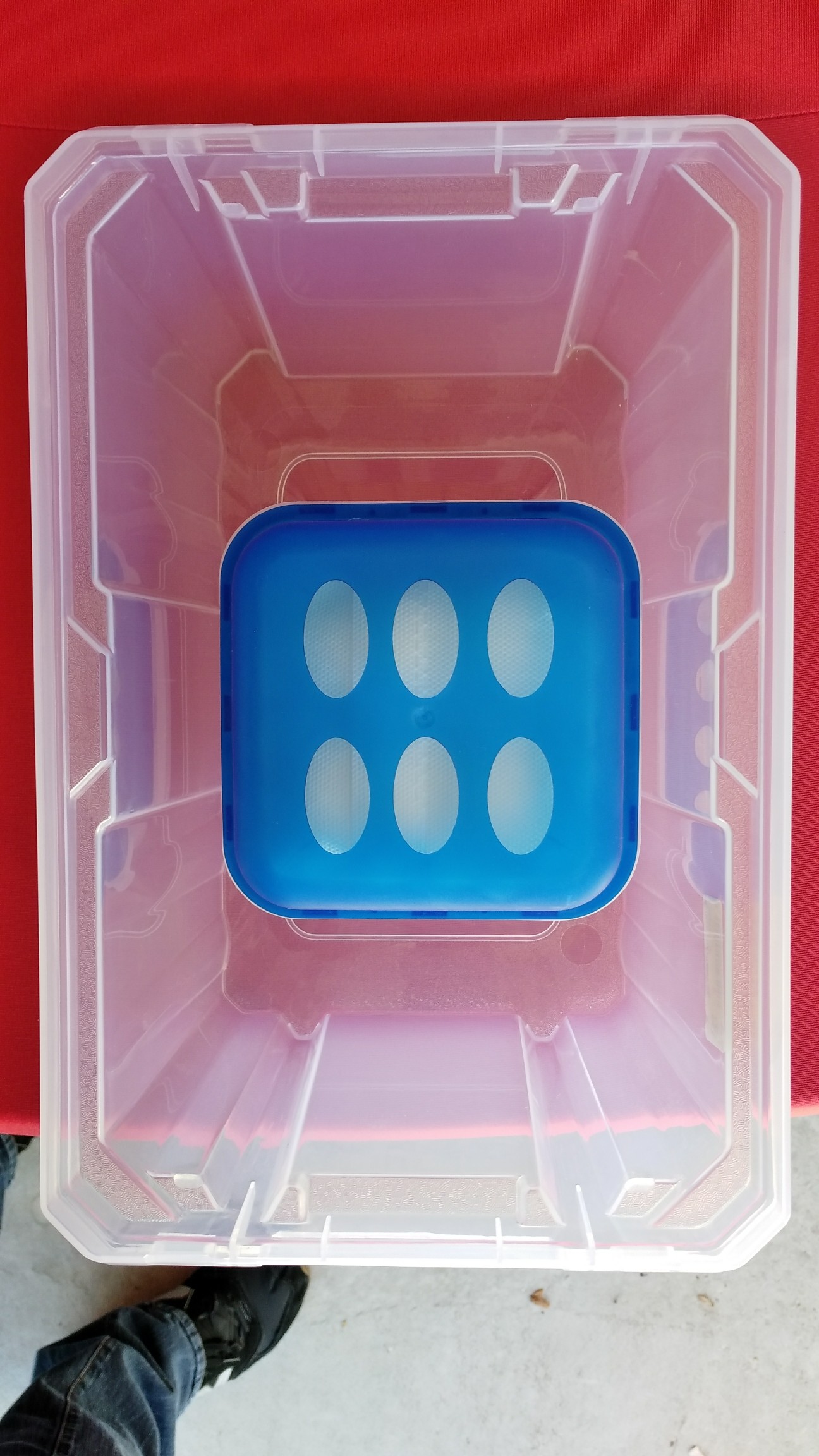

    • Entfeuchter im Innenraum platzieren. Dieser sollte in einer zusätzlichen Wanne als Auslaufschutz stehen den ausgeloffene Flüssigkeit im Teppich zieht nach Jahren noch Feuchtigkeit.

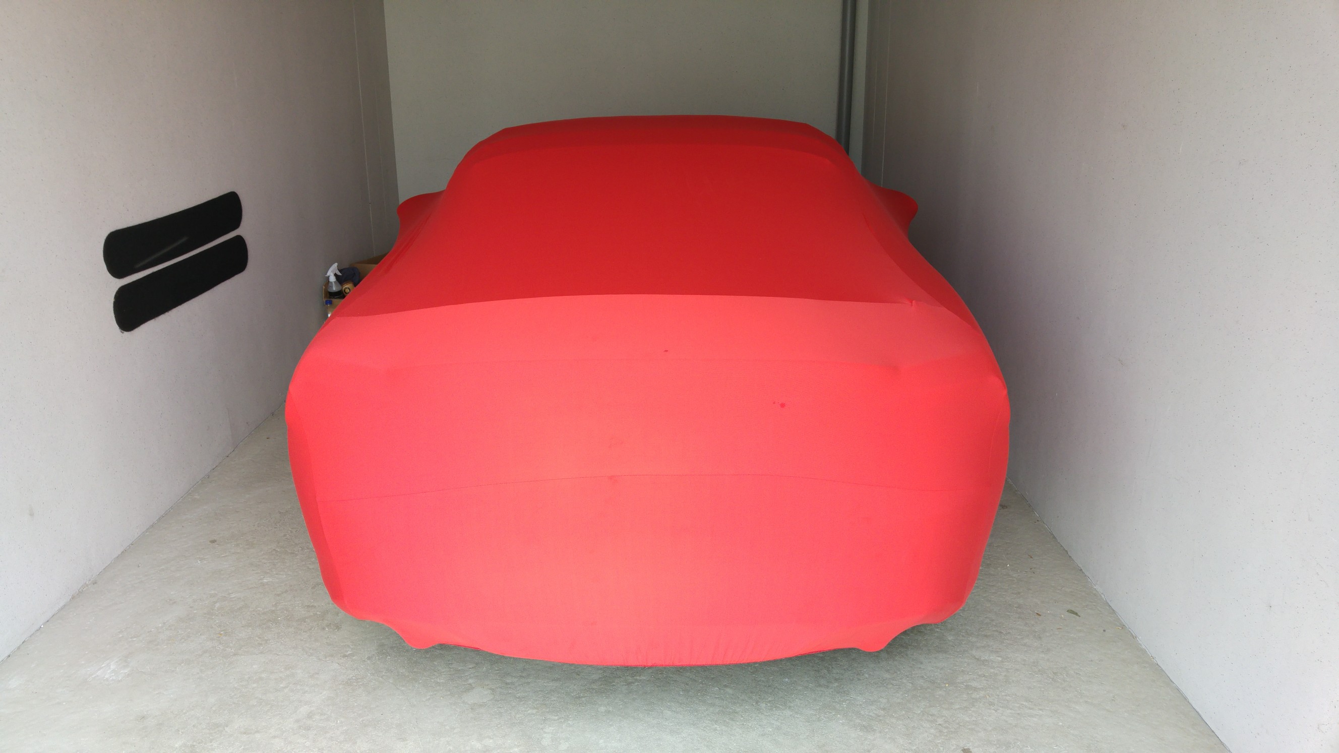

    • Fahrzeug in ein geeignetes Pyjama welches atmungsaktiv ist einpacken (auf keinen Fall Plane).
    • So kommt das Schätzchen sicher über den Winter ohne Schaden durch Korrosion oder Schimmel zu nehmen.

  • Ralf deine rote Haube scheint besser zu passen wie meine.

  • Sowas bekommt man in jedem gut sortierten Baumarkt. Und manchmal auch im Aldi... ;)
