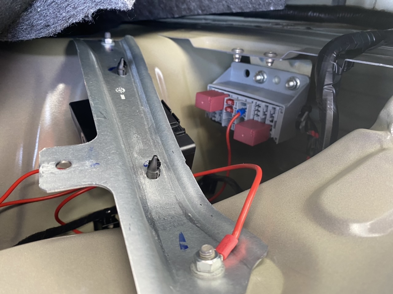

  • Fertig ganz easy Mann braucht kein Halter Mann nimmt halt guten Qualität Zigarettenanzünder dann ist da direkt ein Gewinde mit Müttern wird fest gemacht. Sicherung muss ich wechseln habe keine da zurzeit ist eine 7,5 drinne

    ist viel besser und mehr Platz hat Mann Kabel und co am besten die Kabel von oben durchführen. Und denn minus am Blech wo ist getan habe anstatt am Plastik.

  • ist viel besser und mehr Platz hat Mann Kabel und co am besten die Kabel von oben durchführen. Und denn minus am Blech wo ist getan habe anstatt am Plastik.
    Wenn du tatsächlich auch nur eine Millisekunde daran gedacht hast den an Plastik zu pappen parkst du ab sofort nur noch mit mindestens 5 Wagenbreiten zwischenraum neben mir. :D

  • Wenn du tatsächlich auch nur eine Millisekunde daran gedacht hast den an Plastik zu pappen parkst du ab sofort nur noch mit mindestens 5 Wagenbreiten zwischenraum neben mir. :D
    Ich habe Richtig gemacht. Weil viele am Plastik wo ist Steuergerät direkt montiert haben. So ist wie auf denn Bild richtig die Leute sollen es ändern

  • Aber läuft perfekt Handy laden muss aber 15a einbauen für Kühlbox.
    Ich bin am überlegen ein aus Schalter einbauen das der Anzünder nicht jeden Sekunde an ist. Was denkt ihr Handy lädt ohne Zündung perfekt. Wie ist es beim Original? Auch jede Sekunde an

    Freue mich mega das es am Ende so einfach und selbst erklärt ist. Habe einfach denn plus da reingesteckt minus dann einfach an Blech sofort funktioniert.
  • Läuft ab Werk über Zündungsplus.
    Dann baue ich mir ein Schalter Dran. Ist viel besser wenn Mann nutzen will wartungklappe offen anschalten. Werde erstmal so und schauen.
