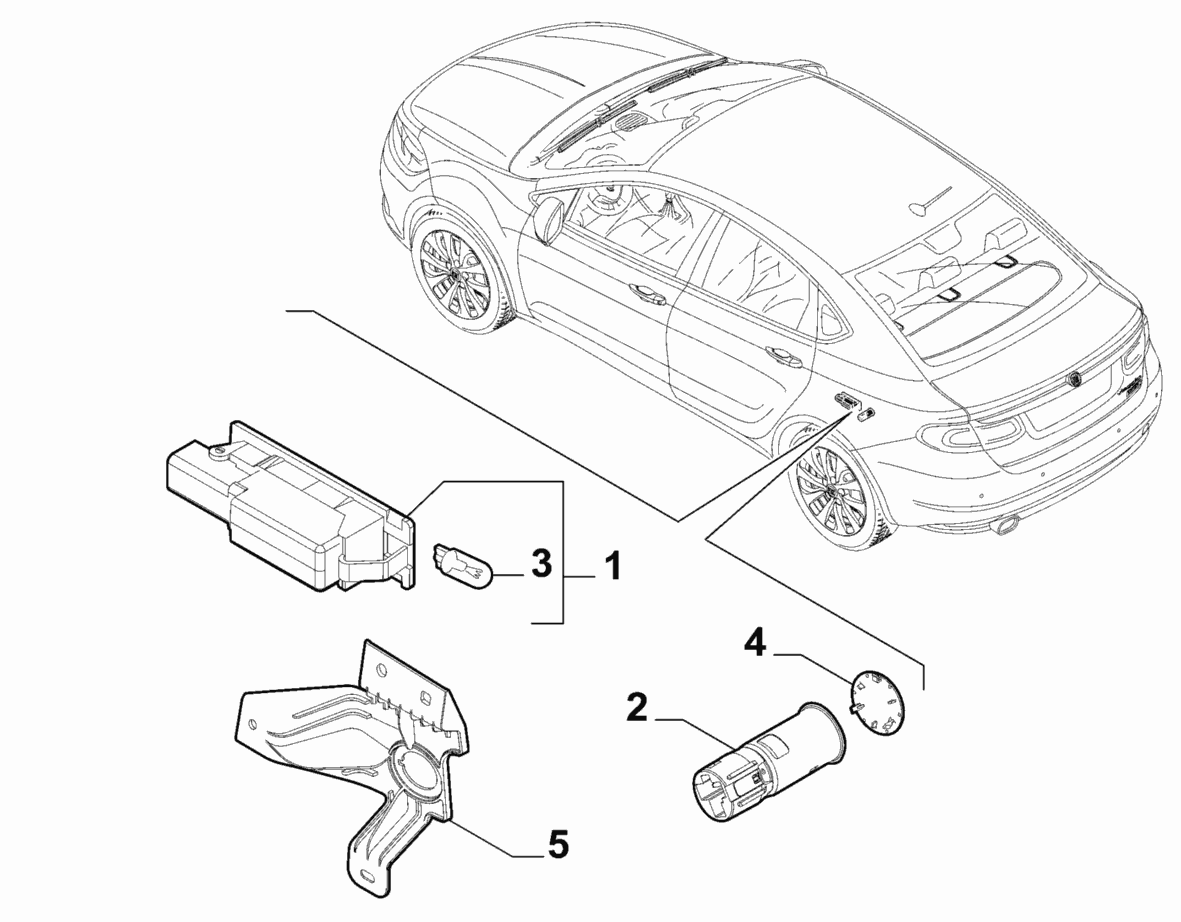

  • Das ist ne Limo. ^^
    Den Deckel (4) hab ich immerhin, mal gucken ob der Halter (5) da ist.
    Aber Kabel sehe ich keine.
    Der Sicherungskasten ist ja weiter hinten/unten, da muss ich doch dran, oder ?
