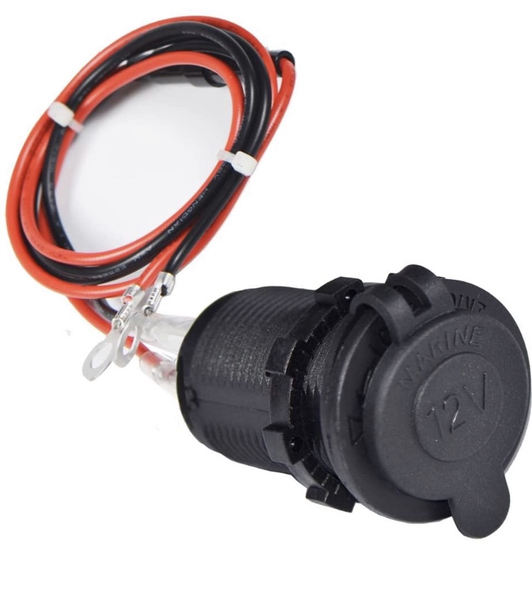

Zigarettenanzünder für den Kofferraum
  • Klaus hat`s drauf, danke. :thumbup:
    Müssen wir jetzt nur die Teile wo her kriegen Daniele. :D
  • Falsche Seite Danié, bei mir steht`s im Handbuch drin, aber nicht beim Tankeinfüllstutzen. :D
  • Habe gefunden dann braucht Mann eine Sicherung 15 noch dann denn Kabel bei f97 anklemmen. Teile werde ich finden. Seite 174 ist es nicht 154
  • Das ist viel sicher und viel besser. Und leichter bestelle alles wenn es klappt zeig ich euch. Für Frauen ist es auch einfach

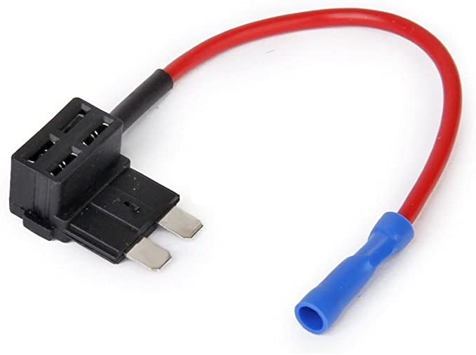

  • Du meinst wahrscheinlich so was wie hier, einen Sicherungsabzweiger. Kann man auch machen, ist aber nicht professionell. Lieber ein Kabel crimpen und von unten in das Sicherungskästchen an den entsprechenden Steckplatz führen, oben eine 15A-Sicherung rein, und es sieht identisch aus wie ab Werk.
  • P.S.
    Wenn Du Dich tatsächlich für so einen Abzweiger entscheiden solltest, dann wirst Du die Kontaktzungen etwas mit einer Feile anschrägen und flacher machen müssen. Die Kontaktzungen sind meistens viel zu fett ausgeführt, so dass Du sie nicht in den Steckplatz bekommst.
    Ja genau das meinte ist viel einfacher und besser meine meinung nach.

  • @danielepio2000
    Ich war mir absolut sicher, dass Du so einen Abzweiger meinst, deshalb habe ich gleich nach einem Foto gesucht. :D Klar, kann man so machen. Zeig mal Fotos wenn Du fertig bist.
  • @danielepio2000
    Werde so machen meine Meinung ist viel besser wer sieht es ehrlich gesagt niemand. Und ist viel einfacher und besser. 11mm ist der Sicherung?
  • Werde so machen meine Meinung ist viel besser wer sieht es ehrlich gesagt niemand. Und ist viel einfacher und besser. 11mm ist der Sicherung?
    Ja, ganz exakt wären 10,9mm, aber die meisten Anbieter schreiben 11mm. Passt so. :thumbup:
