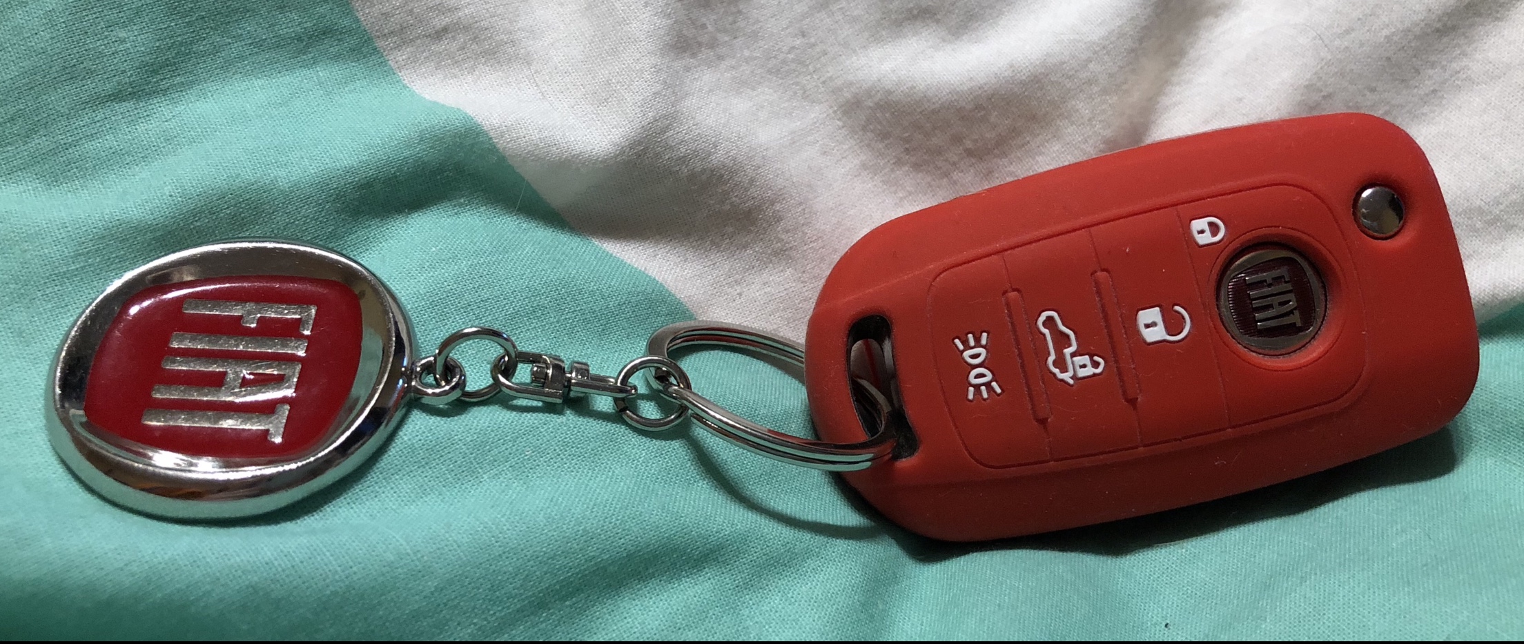

  • So ein Verhüterli für den Schlüssel hab ich mir auch besorgt. Allerdings bei Wish, in rot und für umsonst. :D

    Ich hab die Hülle irgendwann Ende November bei Wish bestellt.
    Als im Januar immer noch nichts angekommen ist, habe ich eine Rückerstattung des Kaufpreises (2€ + 1€ Versand) bekommen.
    Zwei Tage später lag das Ding im Briefkasten.
