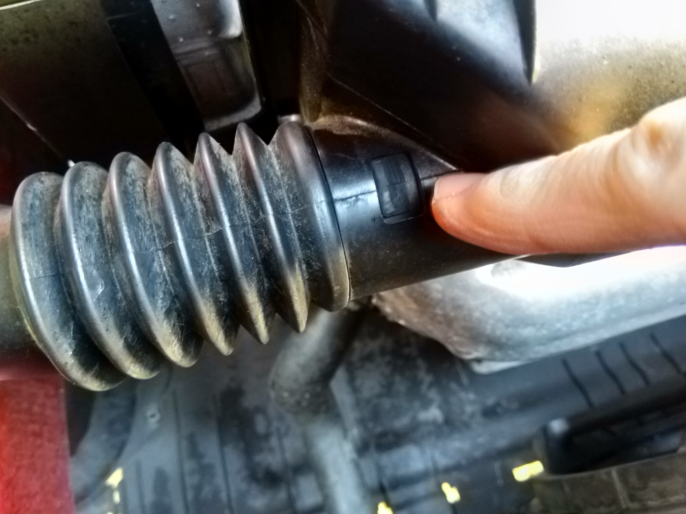

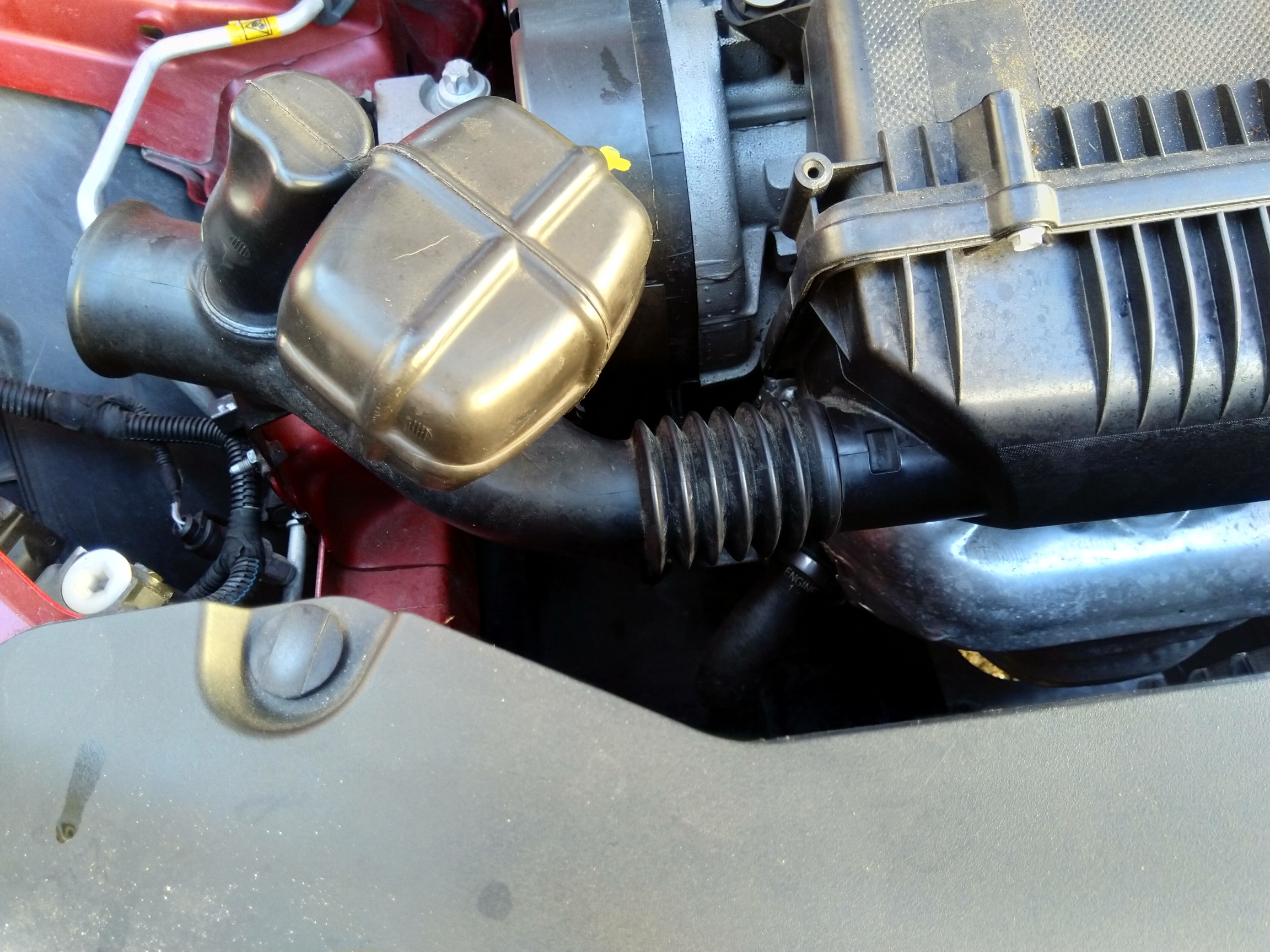

  • Hier mein Nachtrag zur Inspektion. Dieses Teil am Lufteinlass hat mittlerweile soviel Bewegung, so dass im Leerlauf die Vibrationen zu hören sind. Der Leihwagen während der Inspektion hatte das auch. Klar, da fällt nix ab, aber etwas Tape wird in Kürze wieder für die gewohnte Stille im Auto sorgen.....
  • Ich würde das Teil einfach abmachen, der zieht doch eh die Luft ausm Motorraum, wenn das Teil wenigstens im Fahrtwind vorn am Kühlergrill hängen würde ok, aber so find ich das Teil sinnlos

    Sage mal Jörg.. Warum ist bei dir alles im Motorraum in 750 Gold? :1f602:
  • Hatte Geburtstag....sofort das Gold eingeschmolzen und aufgetragen...... 8o :saint:

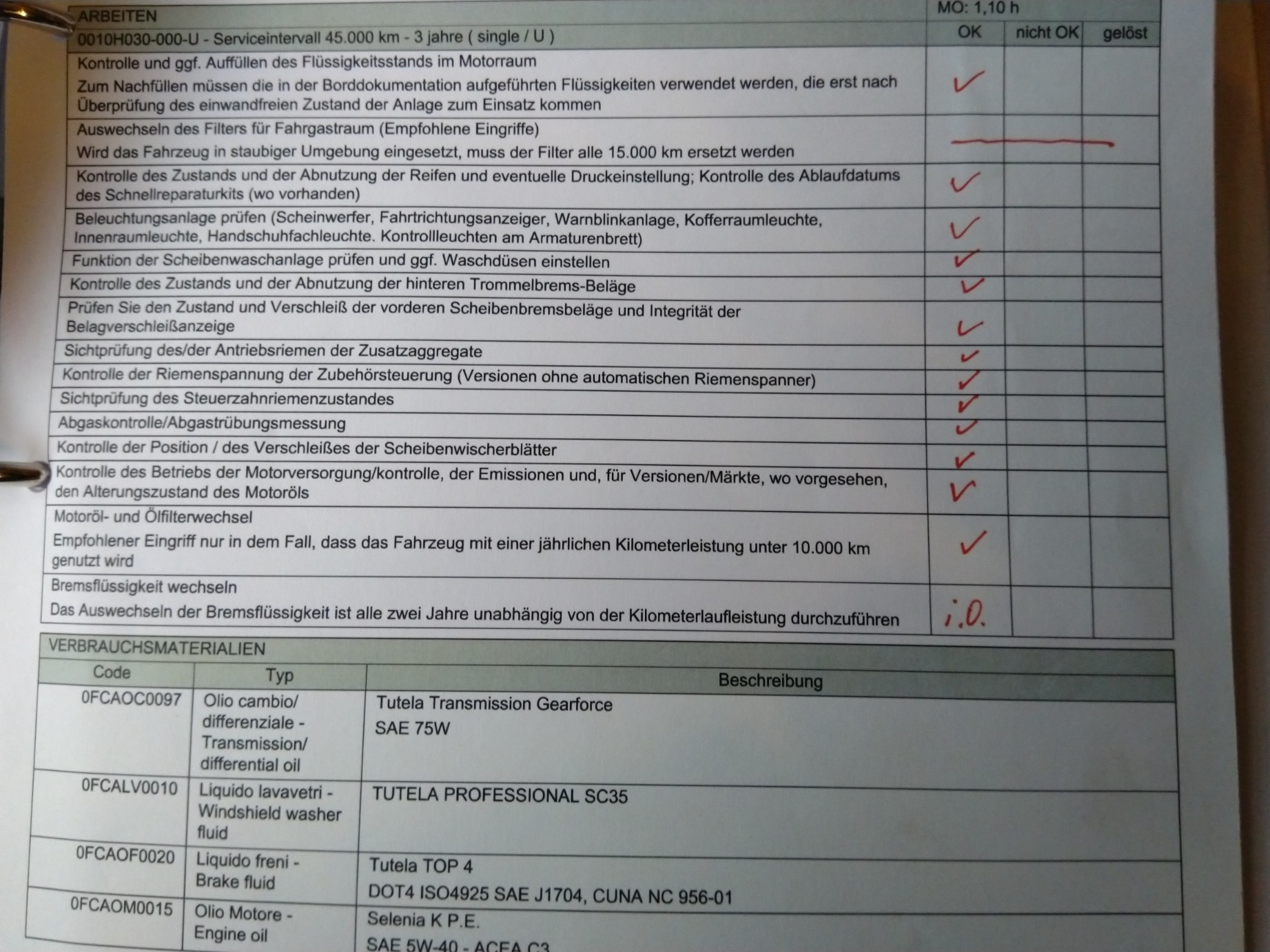

  • Hier noch die Rechnungs- und Inspektionsübersicht für die 45.000er:

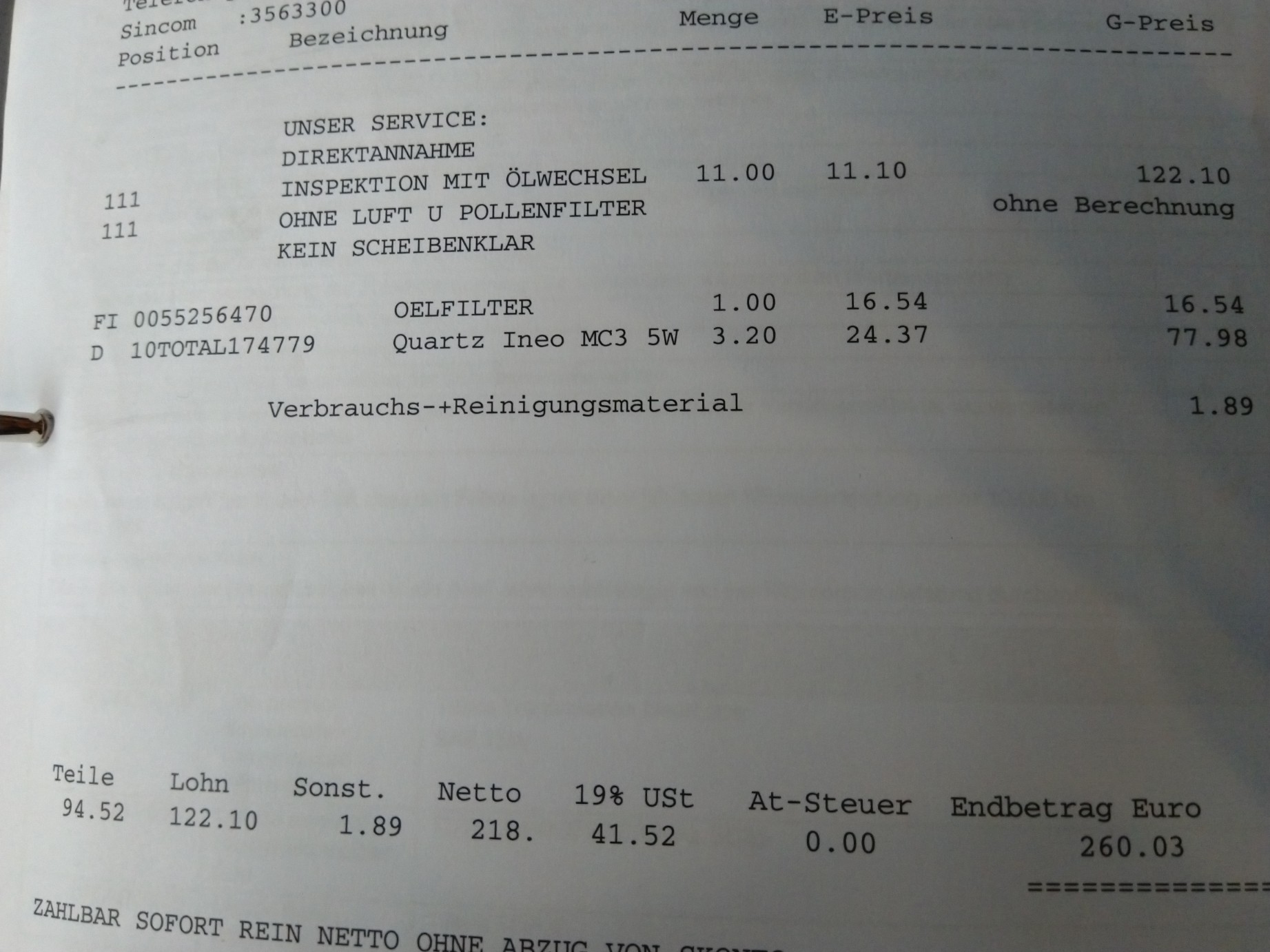

  • 3.0l Öl? Oder eh etwas mehr? Ich glaub die kleinste Füllmenge beim tipo ist 3.2l?
    Bitte Füllstand kontrollieren wenn wirklich 3.0 abgerechnet wurde
    Abgesehen davon super preis
    Mein Fiat: 1.3 Multijet Lounge Sicht-Paket 17" LM
  • Meinen 95 PS Benzin Turbomotor ;) langen 3 Liter und dann ist er laut Ölmessstab voll.....meine Werkstatt hat auch immer 3,25 L eingefüllt da war er zu voll.....mein 500L brauchte aber 3,25 Liter.....ich nehme an die haben was an der Ölwanne(Form) geändert.... :)
  • Die kleinste Füllmenge ist 2,95 bei meinem - wird auch angezeigt wenn man sich online Werkstattpreise sucht. Im Handbuch steht es auch, aber die Regel ist, dass Werkstätten 3,2 l oder 3,5 l abrechnen. X(
    Hatte ich beides schon auf der Rechnung!
