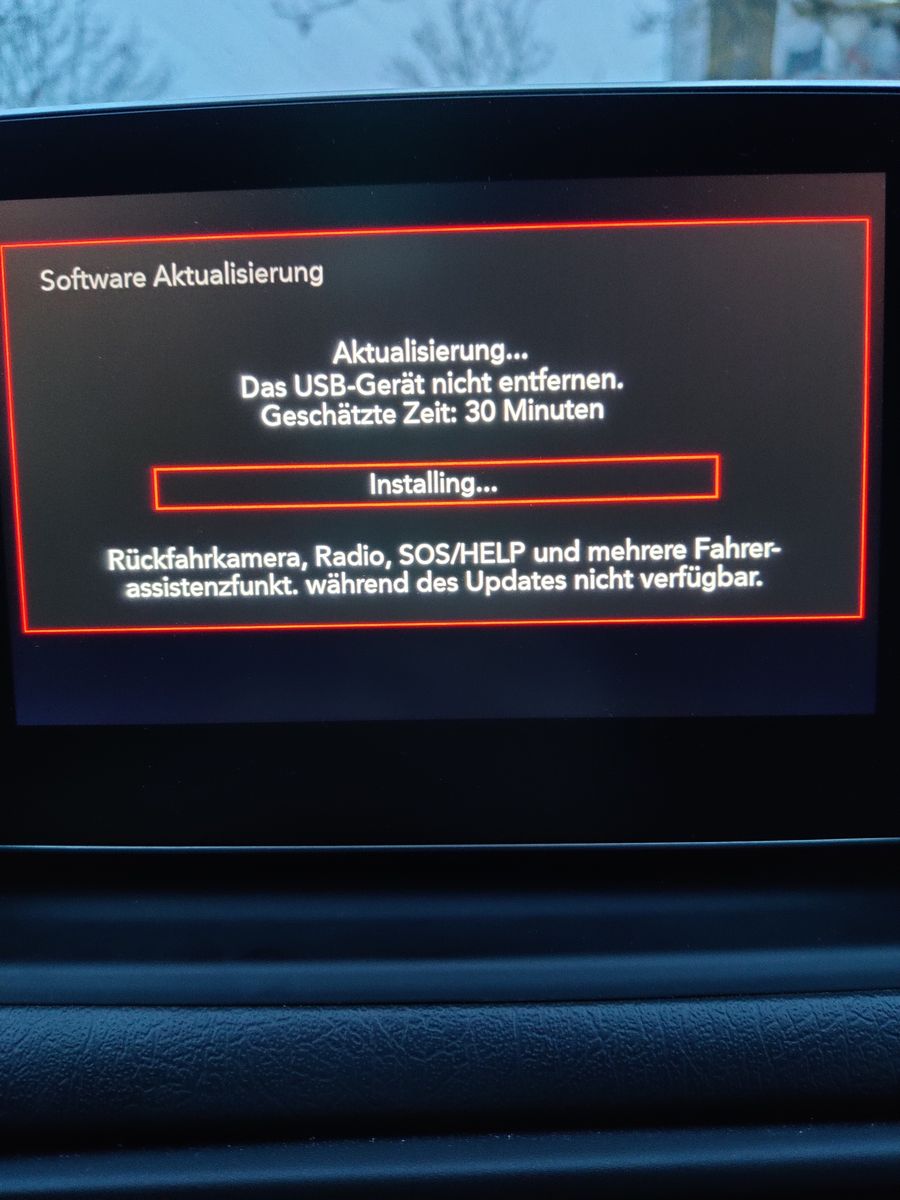

    Software-Update
    - Legen Sie den Schlüssel in die MAR-Position
    - Wenn sich das Radio/Display nicht automatisch einschaltet und der Zündschlüssel in der MAR-Position befindet, schalten Sie es durch Drücken der ON / OFF-Taste ein.
    - Warten Sie, bis das Radio eingeschaltet ist.
    - Stecken Sie den USB-Speicher mit dem Firmware-Update in den entsprechenden USB-Anschluss.

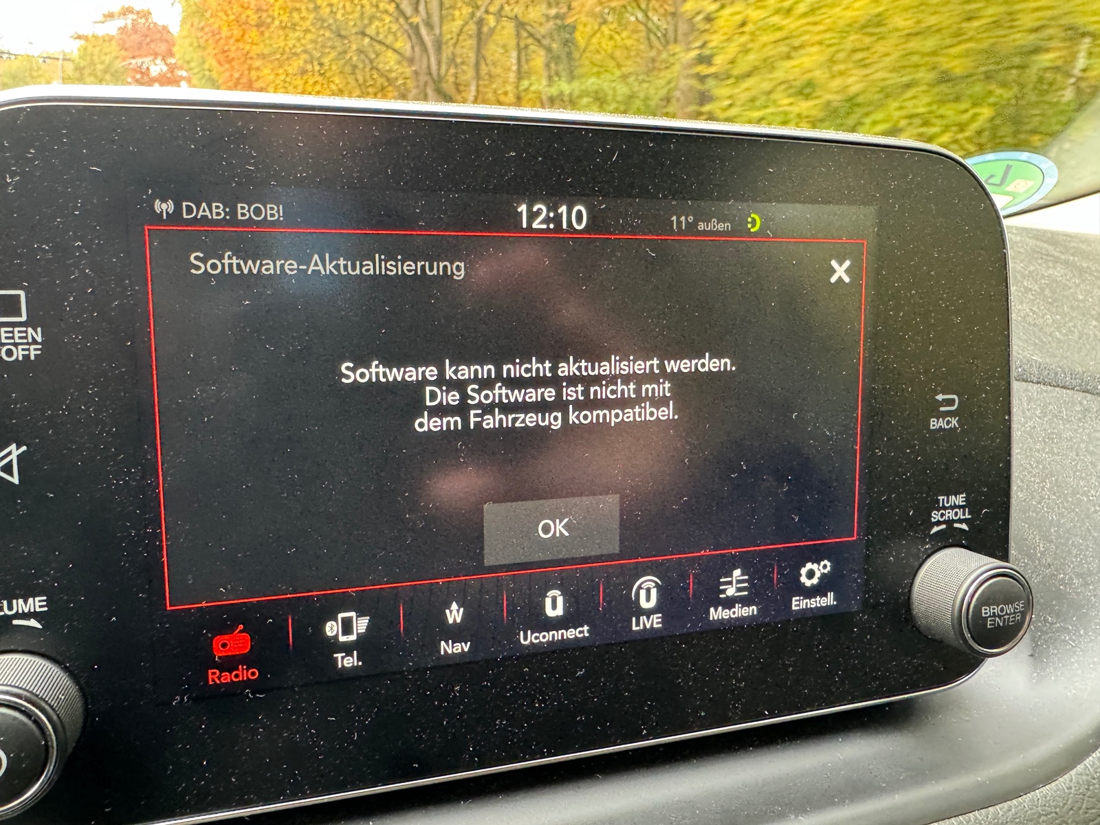

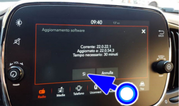

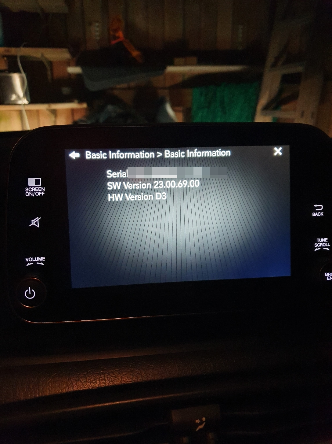

    - Nach einigen Sekunden erscheint der in Abbildung 2 dargestellte Bildschirm mit der Version der Software im System und der neuen Version auf dem USB-Stick.
    - Wenn die Softwareversion auf dem USB-Stick neuer ist, als im System verfügbar, wählen Sie im Display Ja (Abbildung 2), um den Aktualisierungsvorgang zu starten.
    Sollte ein Update-Fenster nicht erscheinen, so drücken Sie die Tastenkombination Mute ON/OFF + Display ON/OFF + Browser-Taste, um in das Werksmenü zu kommen. Anschließend sollte das Updatefenster angezeigt werden
    Wenn das Update nicht innerhalb weniger Sekunden startet, entfernen Sie den USB-Speicher, formatieren Sie ihn im FAT32- oder im exFAT-Modus neu, kopieren Sie die entpackten Dateien in den Speicher und fügen Sie ihn erneut in den entsprechenden Connector ein. Oder wiederholen Sie den Vorgang mit einem anderen USB-Speicher.
    Wenn im System Zusatzanwendungen installiert waren (z. B. Ecorive, My: Car, Uconnect für Twitter, TuneIN, Reuters, Deezer usw.), nachdem Sie "Ja" ausgewählt haben, werden Sie im Display ggf. aufgefordert, diese Anwendungen zu schließen. Folgen Sie in dieser Situation nach Abschluss des Firmware-Updates der später beschriebenen Wiederherstellung der Anwendung.

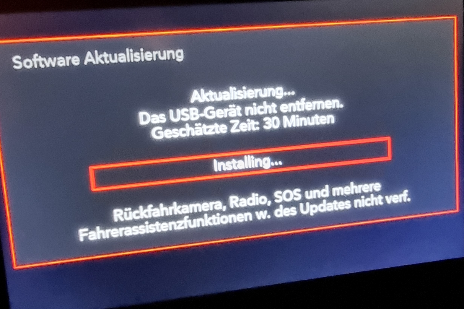

    Während des Aktualisierungsvorgangs wird eine Fortschrittsleite angezeigt.
    Es wird mehrere Radio Shutdowns und Neustarts geben:
    - Entfernen Sie den USB-Speicher NICHT
    - Drehen Sie den Schlüssel NICHT auf Parken oder AUS
    - NICHT ausschalten oder NICHT die Stromversorgung unterbrechen.
    Entfernen Sie während des Firmware-Updates NICHT den USB-Speicher oder drehen Sie den Schlüssel auf Park oder OFF, der Schlüssel muss in der MAR-Position bleiben!
    Während des kompletten Update-Prozedur wird keine Aktion seitens des Benutzers erwartet. Der Update-Prozess läuft von selbst bis zum Ende.

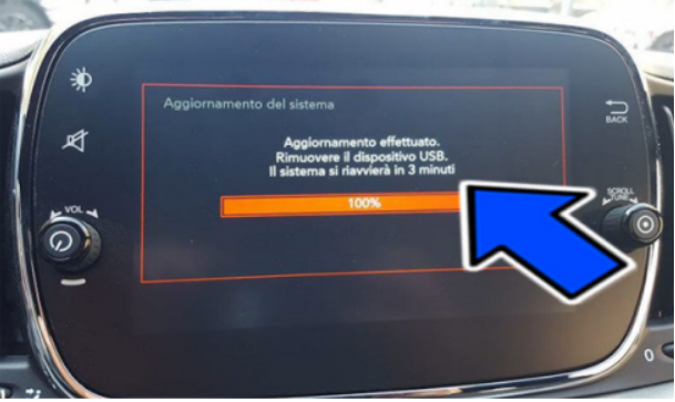

    Warten Sie, bis der Firmware-Update-Vorgang abgeschlossen ist. Sie erhalten folgende Meldung im Radio-Display über den Erfolg des Updates: (Abbildung 3).
    Der USB-Speicher kann nur entfernt werden, nachdem die Meldung zum Abschluss des Updates angezeigt wird.
    - Die letzte Inbetriebnahme erfolgt und nach einigen Minuten schaltet sich das Radio mit der aktualisierten Software ein.
    - Wenn auf dem Display angezeigt wird, dass das Update fehlgeschlagen ist (inkl. Fehlercode), entfernen Sie den USB-Stick. Drehen Sie den Schlüssel 3 Minuten lang in die Position OFF, ohne das Netzwerk des Fahrzeugs zu beeinträchtigen (z. B. Öffnen von Türen, Öffnen / Schließen von Fenstern usw.). ..), drehen Sie den Schlüssel auf MAR, starten Sie das Software-Update und wiederholen Sie den Vorgang.
    - Wenn das negative Ergebnis erneut angezeigt wird: Löschen Sie den Speicherinhalt, formatieren Sie den Speicher im FAT32- oder im exFAT-Modus, kopieren Sie die zuvor heruntergeladenen Dateien erneut und wiederholen Sie den Vorgang ab Beginn des Betriebszyklus.

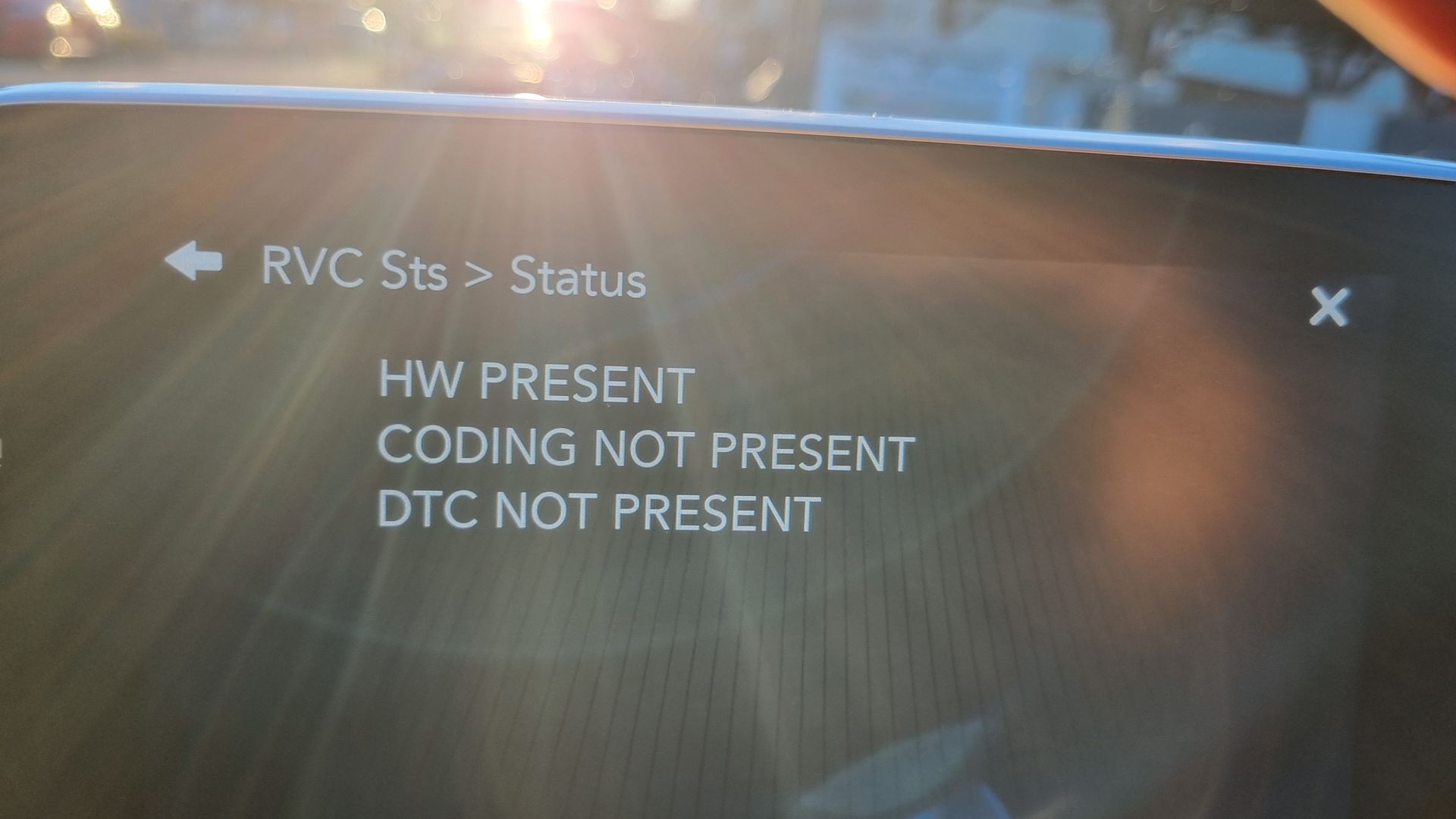

    Die endgültige Kontrolle des Softwareupdates
    Wenn der Aktualisierungsvorgang erfolgreich ist, führen Sie einen Test durch, um die Funktion des Touchscreens zu überprüfen.
    • Wenn sich herausstellt, dass der Touchscreen nicht funktioniert, führen Sie keine weiteren Aktionen aus und öffnen Sie ein Ticket bei Ihrer Fiat-Werkstatt und beziehen Sie sich dabei auf die Eskalation 2458.
    • Wenn die Komponente in einer bestimmten Zone vom Tutorship-Dienst abgedeckt wird, sollte ein spezieller Kanal verwendet werden, der sich auch auf die Eskalation 2458 bezieht.
    • Wenn der Touchscreen einwandfrei funktioniert, überprüfen Sie, ob das System tatsächlich aktualisiert wurde, wie zu Beginn des Betriebszyklus beschrieben.
    Rufen Sie mit dem Diagnosetool die Fahrzeugansicht auf, wählen Sie das Multimedia-System (ETM) aus und öffnen Sie die Registerkarte Details. Stellen Sie auf dieser Karte sicher, dass für den FIat Tipo nun 23.00.69.00 installiert ist.

    Um das Update zu starten, statt - wie ich oben geschrieben habe - das Radio auszuschalten, bei eingestecktem USB-Stick in den Developer-Modus wechseln (Display on/off + Mute + Browsertaste drücken). Anschließend kommt die Anfrage, ob das Update installiert werden soll.
    Das Display hat bei mir während des Updates etwa 6-7 mal neu gestartet. Ab und an denkt man, es passiert garnichts, dann macht es aber recht große Sprünge.
    Nach gut 40 Minuten war das Update dann durch. Musste anschließend nur das Handy neu koppeln. Aber die Shortcuts zu den Kontakten waren nach der Neukopplung wieder da, als wären sie nie weg gewesen.
    Man kann so eigentlich nichts falsch machen. DIe Update-Prozedur läuft genauso easy, wie, als wolle man ein Kartenupdate machen.

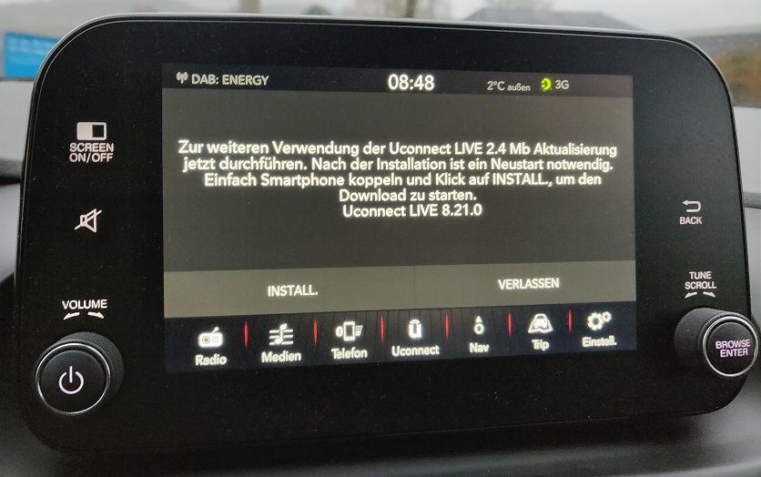

  • Wie vermutet habe ich heute morgen beim Weg zur Arbeit eine Meldung von den LIVE-Diensten erhalten, dass ein Update zur Verfügung stehen würde. Was sich da jetzt genau verändert hat, weiß ich nicht. Jedenfalls war dies dann flink installiert.
    Nach dem Update wird das uConnect neu gestartet. Lief alles nebenbei, während ich mit dem Auto auf der Autobahn unterwegs war. Also kein Stand notwendig.

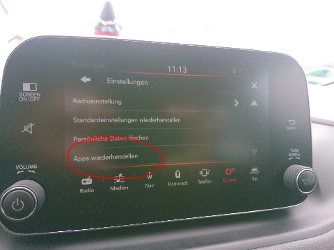

  • Die Live Apps müssen nach dem Update wieder hergestellt werden. Das kann man in den Einstellungen machen. Die Funktion befindet sich ganz unten und kann nur im Stand durchgeführt werden.
    Nach kurzer Installation sollten alle Live Dienste wieder funktionieren.
    1000 Dank, werde ich demnächst ausprobieren!
    Nachtrag: deinstalliert sind sie nun; nur neu installiert sich nichts - trotz bestehender Verbindung mit dem Telefon und laufender App.
