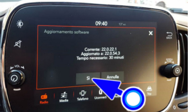

  • Servus, dazu mal eine Frage:
    ich hab halt noch immer das Problem mit der Kamera...ich will es jetzt selbst updaten...aktuelle Version: 22.00.63.01
    ich wollte mir die Datei gerade runter laden nur weiß ich nicht welche für den Hatchback ist? Im Download Ordner unter Firmware gibt es 3 Dateien: 1. 359 das ist es nicht, dann 2. VP2_No.20.01.03.01 und dann das 3. VP2R7_357
    Danke für eure Hilfe!
    Gruß
    Dome
    Mein Fiat: Fiat Tipo HB, colosseo grau metallic, Lounge,1.6 Diesel, 120 ps, 07/2016
  • ich hab jetzt die Datei runtergeladen: VP2R7_357_23.00.69.00.zip"
    Bilder kann ich erst heute Abend leider zeigen

  • So kleines Update: das Update ging ohne Probleme drauf. Hat eine knappe Stunde gebraucht. Danach ging auch die Kamera, das Bild war flüssig. Nach dem dritten Mal Rückwärtsgang einlegen, war das Bild wieder schwarz.
    Kann man denn eigentlich, die Software draufspielen die davor drauf war? Aufjedenfall geh ich morgen zum freundlichen und frag ihn was man hier machen kann, weil ich das Problem seitdem Kauf habe. Komischerweise ist im Winter immer ein Bild da...im Sommer fällt das immer aus oder ist mal für eine Woche da
